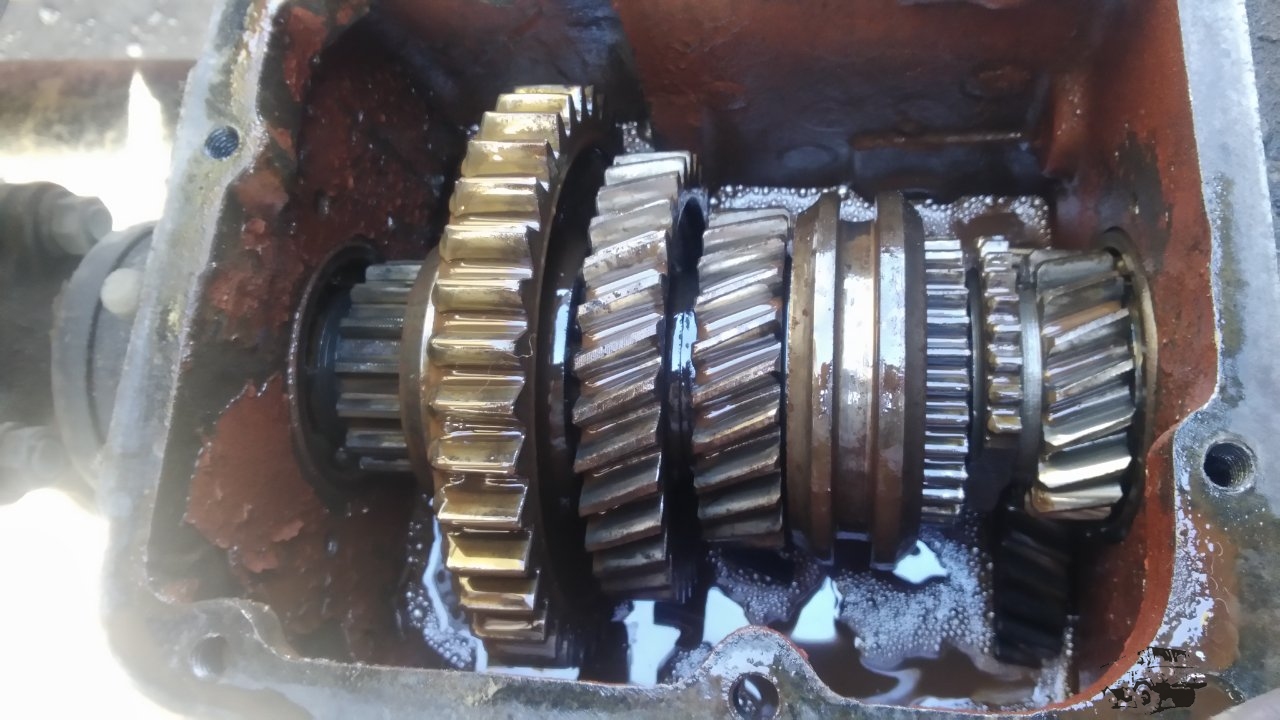

КПП. Вылетают все передачи, при сбросе газа. Первая может вылететь, даже под нагрузкой. На первой шум в коробке. На второй шум тоже. Вторая включается с трудом, и такое чуство, что зацепление минимальное, чуть не довёл и всё зацепа нет.
Третья и четвёртая нормально работают, без шума. Только вылетают.
Снял я крышку. Ну износ есть на шестернях, с торца съедено, но не сказать что сильно, миллиметра 2, не больше. Сам механизм на крышке работает отлично.
И мне показалось, что вторичный вал, вместе с первичным имеют смещение. Не туда-сюда ходят, а в бок от оси.
Хочу понять, или ремонтить эту коробу , или новую искать. Новая стоит, нашёл у нас 33 тыщ. Просто ремонт боюсь не больше бы вышел.
К примеру муфта третьей, четвёртой - 2100. Шестерня большая - 2300( она и подъедена ).

Для наглядности. Моё. Только не знаю, что видно, нет.
Левая большая с торца изношена, видно.
И с права вторая узкая , тоже зубов почти нет.

Изношены подшипники.Шестерни 1 передачи точно. Остальное не вижу.Что б не ходить по граблям,поищи КПП БРДМ.
Потроха перекинешь в старый корпус,предварительно оценив посадочные места подшипников в корпусе.
Если все сделаешь правильно,счастье придет..

Подшипник первичного вала развалился?
Ремонт больше не выйдет, половина стоимости картер. Если посадочные места подшипников не сильно разбиты.
