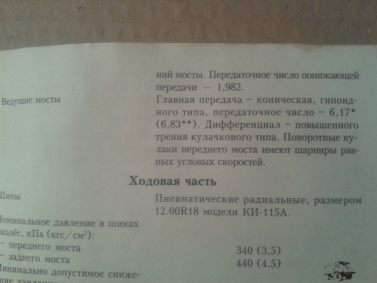

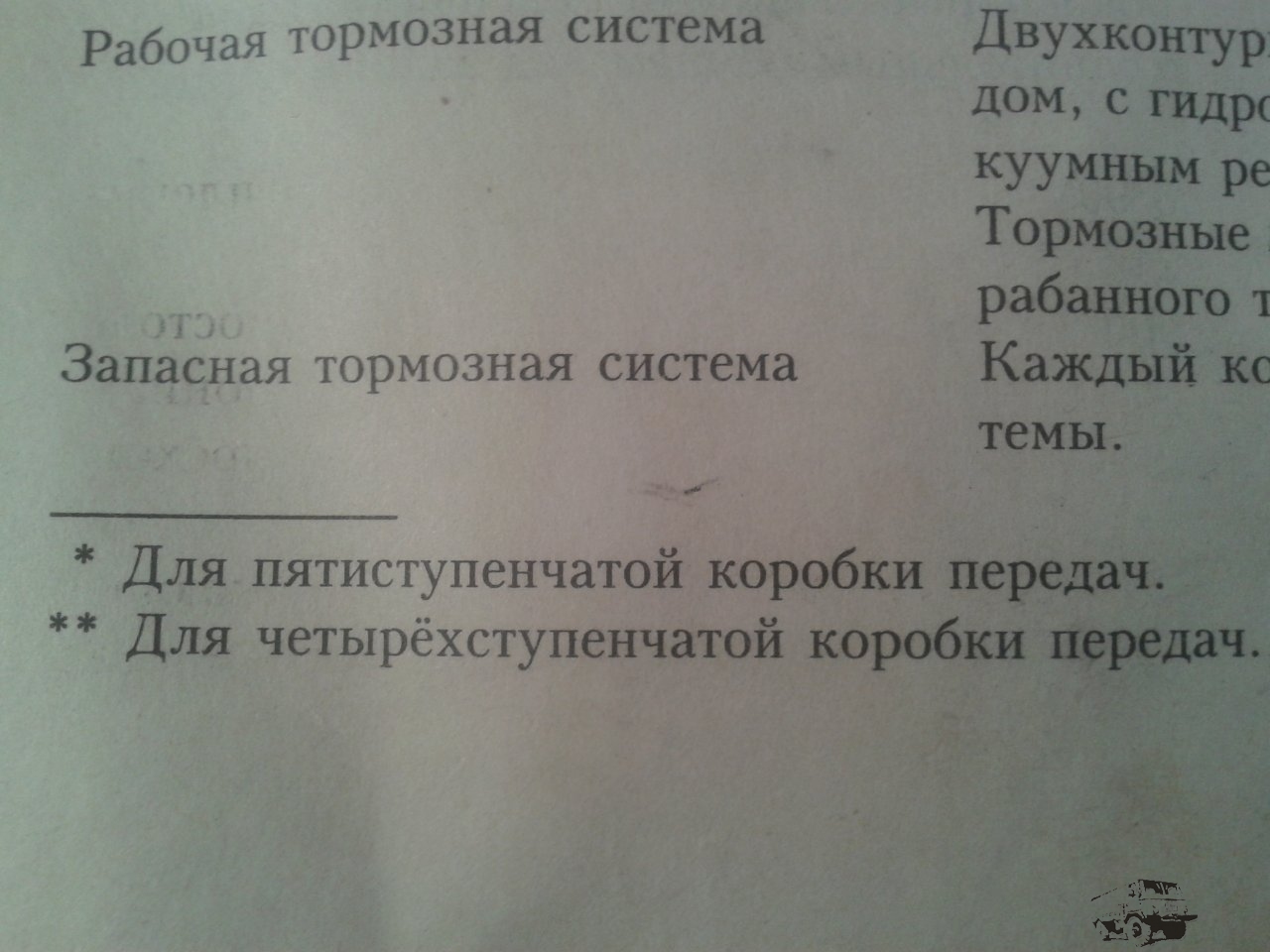

TIGER 74 писал(а):[post]373772[/post] у бензиного 3308 передаточные числа редукторов как у 53-го, не много скоростней чем у 66-го.
Да ну нафиг.
Сообщения: 1147
Откуда: Иркутская область
Благодарил (а): 260 раз
Хочу приобрести КАВЗ 3278-10 подскажите мужики...
Сообщение TIGER 74 »
tuk писал(а):[post]374163[/post] Да ну нафиг.
А что всю цитату не выделил? Там для таких как ты было написано:
TIGER 74 писал(а):[post]373772[/post] [ref]Если память не изменяет[/ref] по-моему у бензиного 3308
Да память немного подвела, так как дела были давно минувших дней :D корешь машину брал в 2005 году и читал паспорт всего один раз. Сегодня снова взял и прочитал. :D Книга шла в месте с машиной 2005года по бензиновому "САДКО".
Сообщения: 1147
Так что выходит у бензиного "САДКО" шли два вида (по передаточным числам) редукторов. Ну а если ещё и дизельный прибавить, то три. В отличии от газ-66.

"Память сильно изменяет, у 3308 ГП и мосты полностью как у 66-го." - сокращенно - " да ну нафиг".

На ГАЗ 3308 2001 года выпуска и 4-х. ступенчатой КПП 100% стояли главные пары такие-же как на ГАЗ-66 !

Я бы больше понял если бы было написано что редуктора 6.17 ставятся на 33086 "Земляк" с двускатной ошиновкой. А 4х кпп или 5х... странно, в общем.
