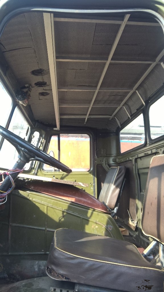

Да, я в общем-то представлял себе нечто такое. Перед выездами сразу думал, что надо вскрывать все ступицы и ревизировать - всё же не немецкая техника.
Горький писал(а):[post]373635[/post] На УАЗ Патриот передний мост по инструкции весит 150 кг. Я даже загадывать не берусь сколько он весит на 66)))
Так в том-то и дело, что в уме брался мост от внедорожника, на него накидывался вес в 150-200 кг. УАЗовский мост можно в одиночку поднять не сильно напрягаясь, если телосложение позволяет. А грузовой по таким наивным прикидкам предполагалось двумя "лифтерами" кантовать попеременно то за одну, то за другую сторону. О, как наивно было так думать !
andrewk писал(а):[post]373644[/post] Очень приятно видеть такой энтузиазм к 66ому, каждый из старожилов переживал этот момент!
По КУНГу Вы правы. Сейчас уже многие моменты пересмотрел и к внешней стороне стал относиться проще. Но внутри, ИМХО, всё должно быть добротно и уютно, да и чтобы глазу приятно. При смене КУНГа придется весь интерьер переносить, но т.к. эти изделия типовые, проблем возникнуть не должно.
Про мотор Вы меня опередили. Я ещё не успел все фотографии выложить. В общем, с самого начала было понимание непригодности родного мотора для нормальной эксплуатации (особенно для машины, рассчитанной для дальних поездок), поэтому взор был обращён на поделия от ММЗ. От этой идеи довольно быстро отказался по объективным соображениям. Далее эволюция взглядов уткнулась на некое распутье: дизель от мерседес (как на машине пользователя Пархат) или всё же бензинка от гранда - легендарный магнум 5,2 с автоматом. Тем более у нас в Питере есть довольно известная шишига с таким мотором, переоборудованная крайне рукастым и грамотным Павлом "Паштетом", которого я знаю по Питерсокому клубу "vse-4x4". Тем не менее всё получилось так, что мой окончательный выбор пал на мановский D0824. Об этом расскажу далее по ходу повествования в теме.

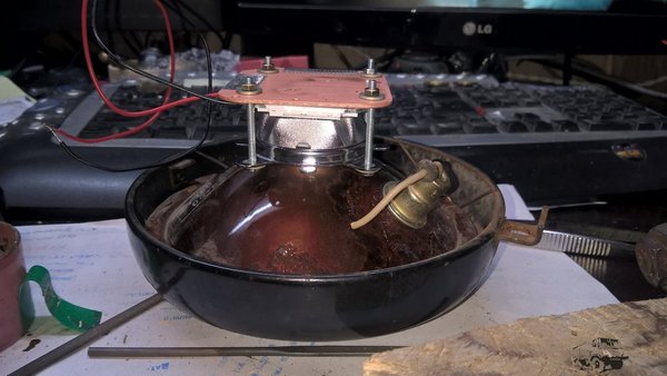

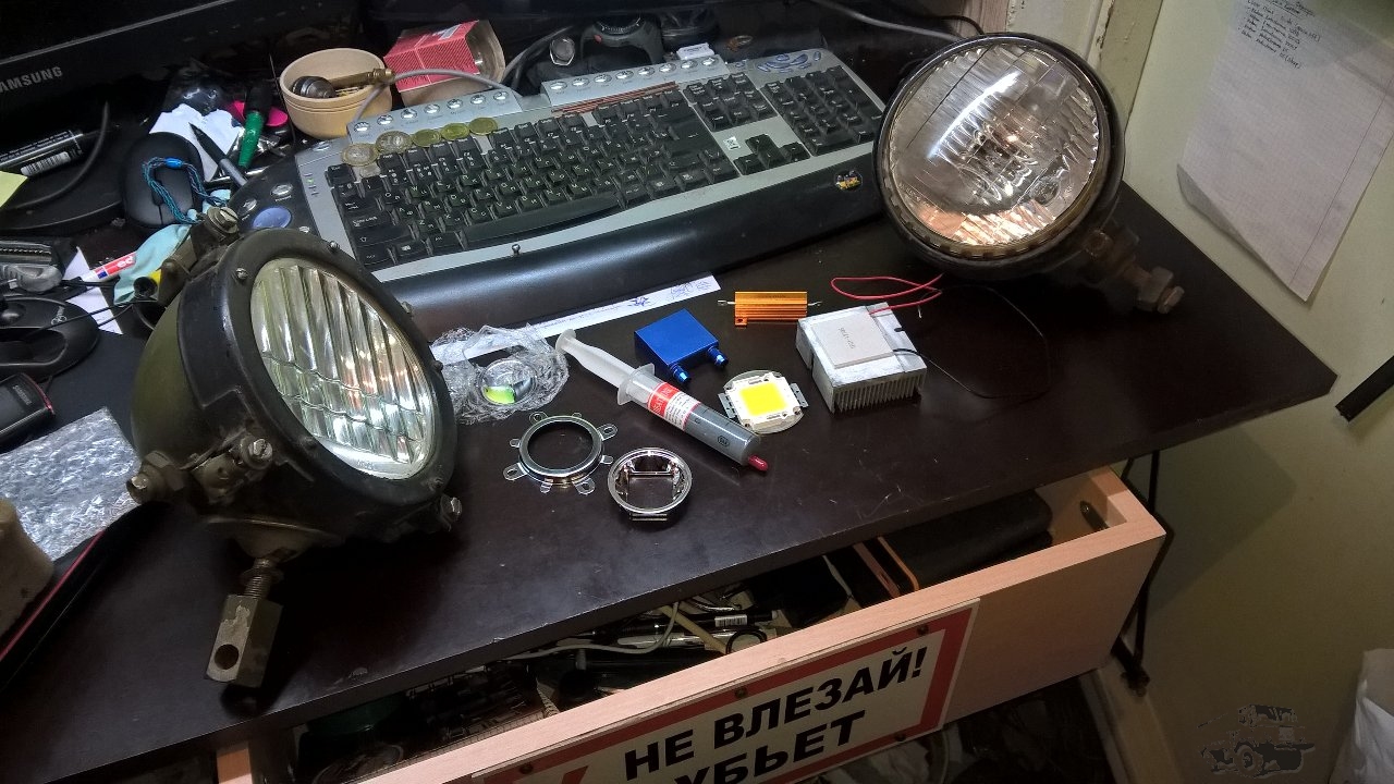

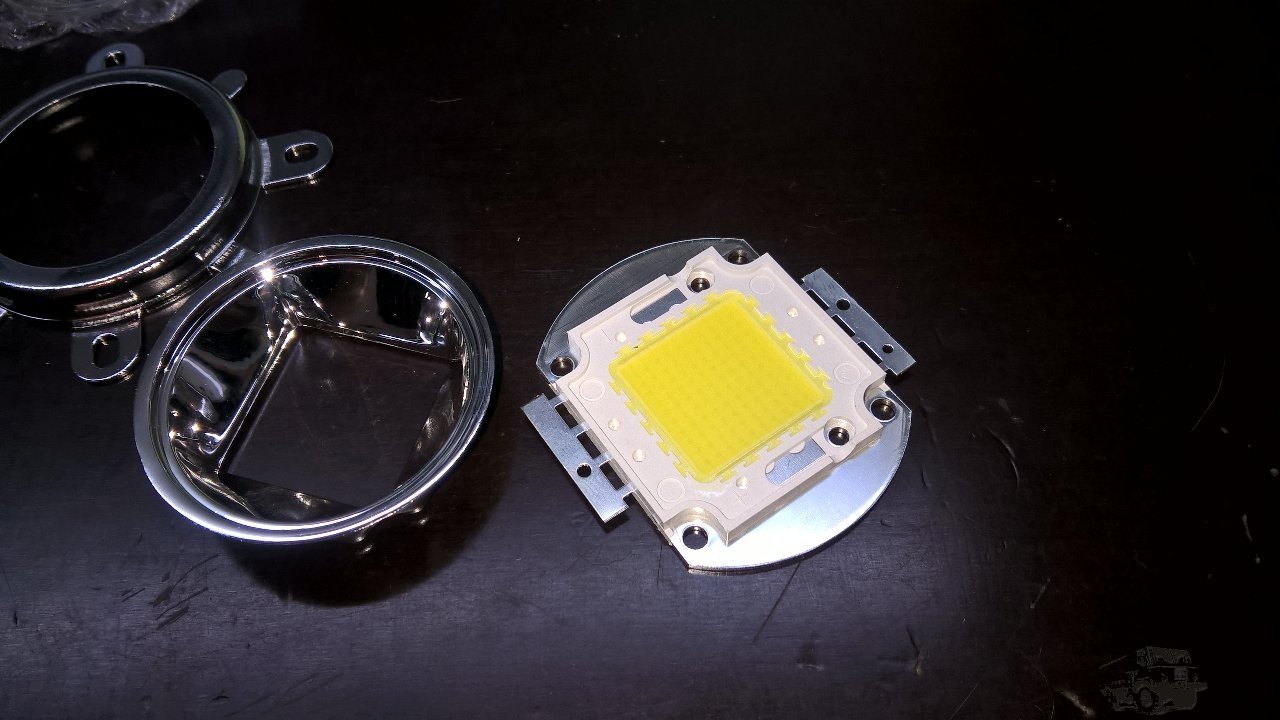

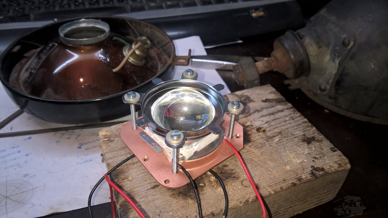

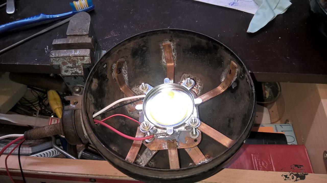

Пока зимой особо делать было нечего, решил побаловаться с мощными китайскими диодами. Тем более, что на ютубе увидал ролик неких импортных энтузиастов, которые из говна и палок собрали ручной фонарь с водяным охлаждением из 100 Вт-ных светодиодов общей мощностью 800 Вт (https://www.youtube.com/watch?v=-vgNh3f ... e=youtu.be). Видал я в действии хорошие светодиодные балки, но это просто вне конкуренции. Заказал на али один комплект, решил попробовать вколхозить его в штатную фару-искатель шишиги. Комплект собирал по частям, для охлаждения решил просто попробовать элемент Пельтье. Купил термопасту, сам диод, фокусирующую линзу, отражатель и оправку под них, нагрузочный резистор и мощный преобразователь напряжения для питания диода от 12 В. Так же взял водяной радиатор как альтернативу элементу Пельтье, но до сих пор так и не использовал.
No fuck - no ride!
- Rawen
- Сообщения: 64
- Зарегистрирован: 21 июл 2015, 11:09
- Откуда: Санкт-Петербург
Мой ГАЗ-66 - Имперский крейсер.

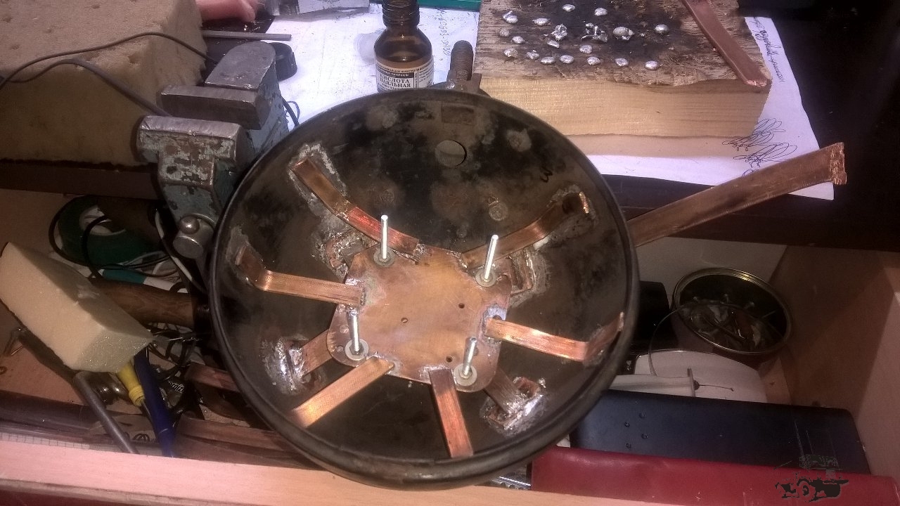

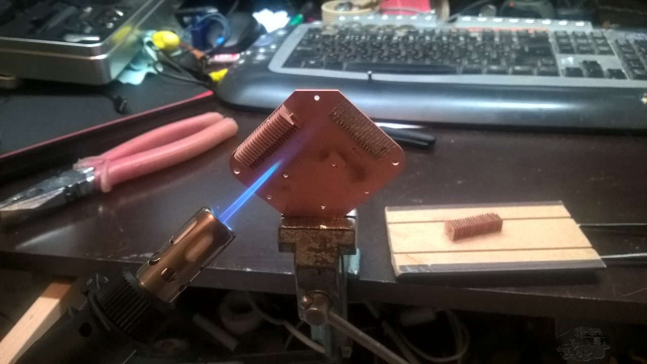

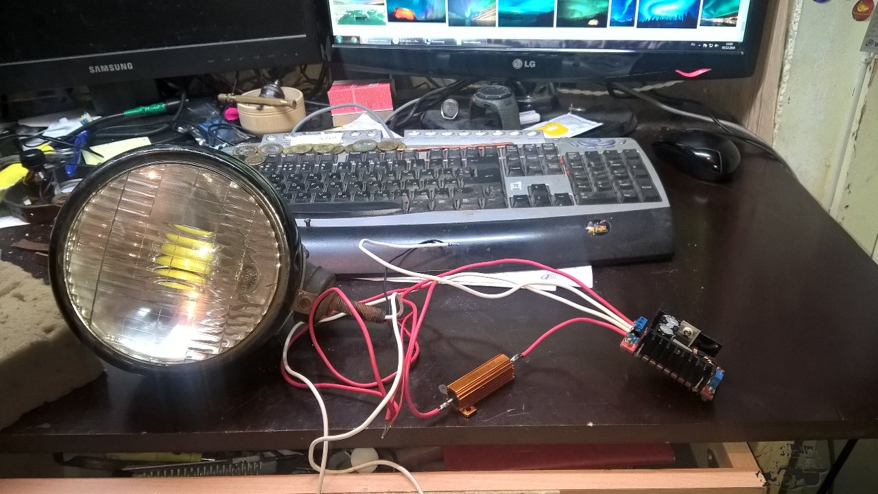

В закромах нашел немного толстой медяхи, подложку сделал из медного радиатора старой видеокарты, предварительно отпаяв от него ребра. Так как элемент Пельтье так же нужно эффективно охлаждать ибо он греется не хуже самого диода, пришлось задумать довольно большое количество медных элементов, да еще выпустить их снаружи корпуса.
Далее оговорюсь: повсеместно буду применять термин "орочьи технологии" как синоним "из говна и палок", то есть не сильно технологичных решений, но при этом исправно выполняющих свою функцию. Им так же зачастую присущ не слишком презентабельный вид, но не всегда. Т. е. дешево и сердито.
Так вот, при помощи орочьих технологий наделал дыр в плафоне фары-искателя, облудил все, припаял медные пластины на месте выхода медных теплопроводов, пропустил теплопроводы наружу, опять облудил для герметичности, спаял и скрутил все вместе. Получилось не очень симпатишно, но это просто для накопления эмпирического опыта и понимания уместности или неуместности подобных экспериментов.
No fuck - no ride!
- Rawen
- Сообщения: 64

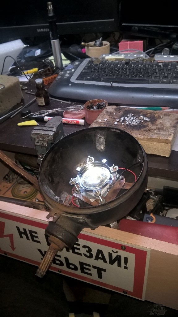

На деле получилось, что светит такая сборка крайне достойно, а вот использование элемента Пельтье с самого начала было самой настоящей авантюрой. Не оправдано, греется сильно, но охлаждает диод неплохо. Если же оставить диод просто на этой же медной подложке, то эффект будет примерно тем же. Как эксперимент это было интересно, но не более.
На этом видео - обычный фонарь: https://youtu.be/UZKaxB6X_Gs
На этом - сие поделие: https://youtu.be/fKcoWfPrsrs
Если бы не включенное освещение в гаражах, то было бы эпичнее, но и так вполне достойно. Пожалуй, немного доработаю систему охлаждения диода и буду использовать.

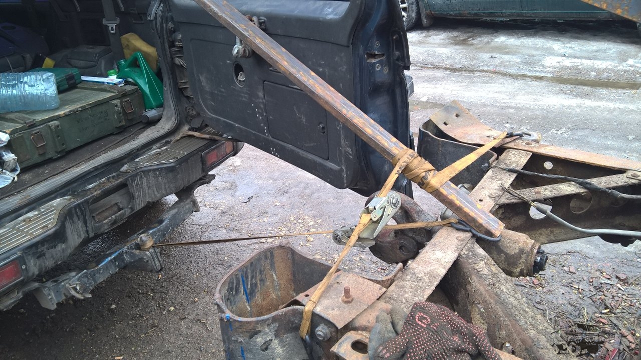

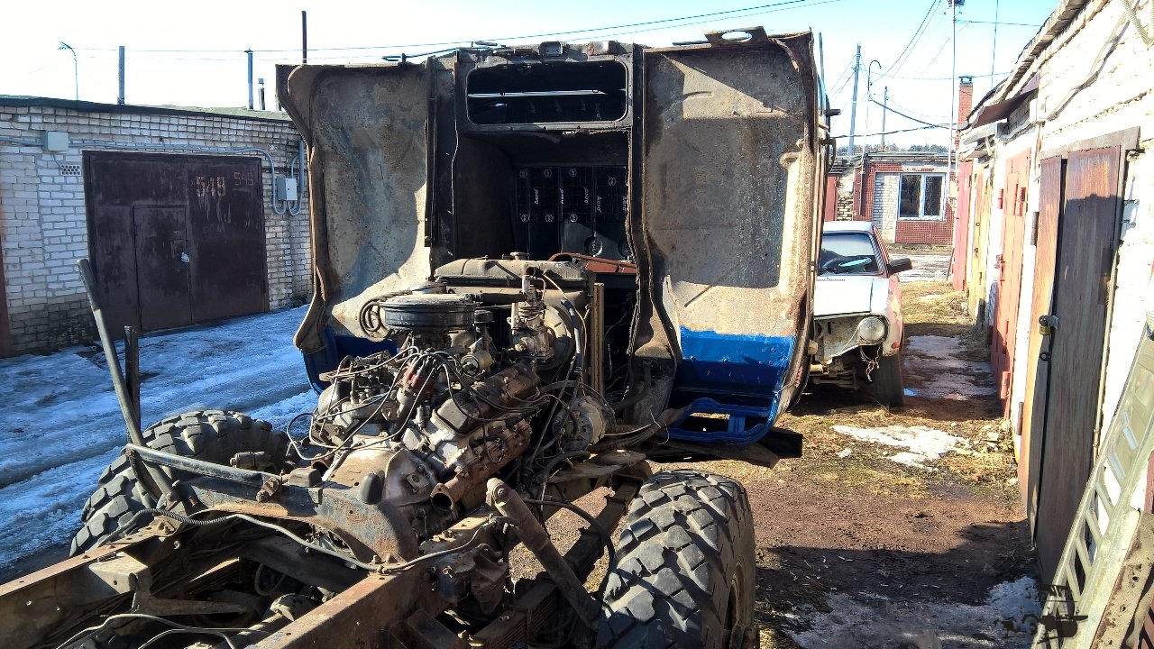

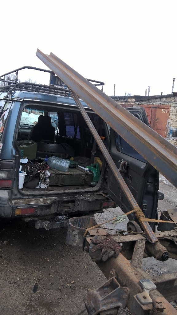

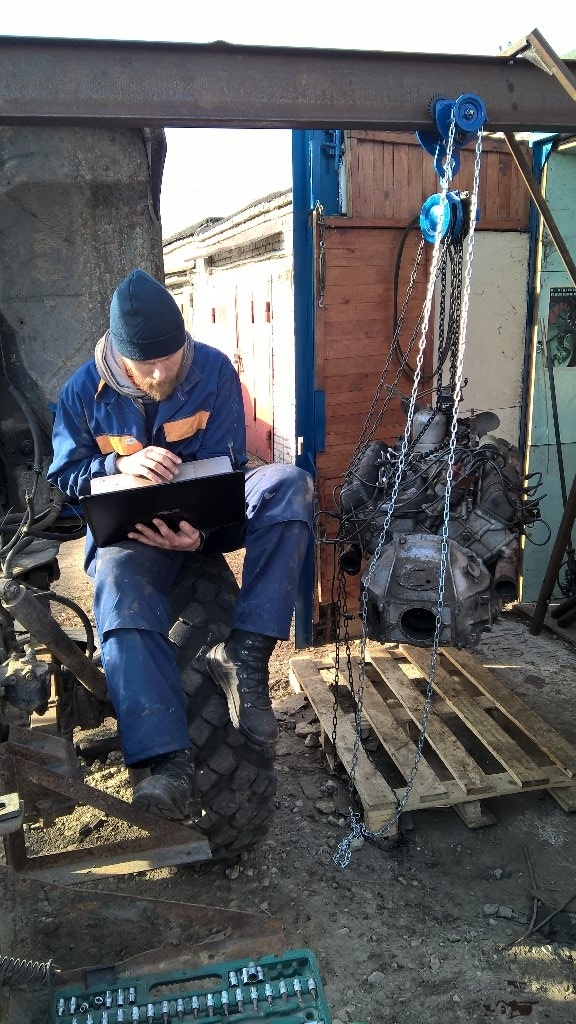

Пока решались вопросы с мотором, надо было как-то снимать старый. Оборудования у меня для этого не было никакого.
Ещё одна нетривиальная задача. Что ж, не впервой... Пока и над этим думал, начал демонтаж старых систем двигателя для его последующего снятия.

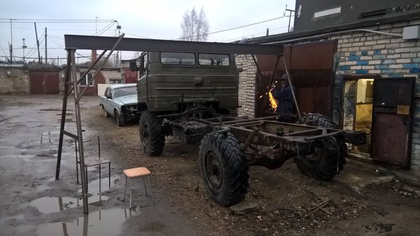

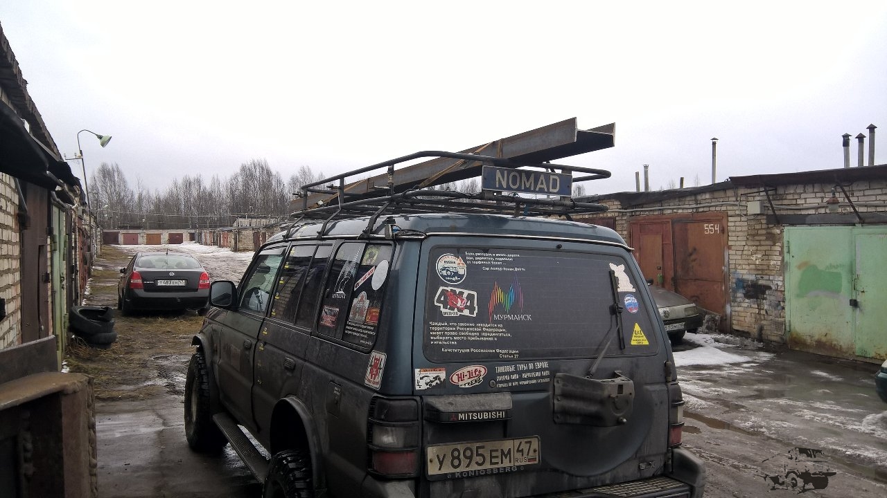

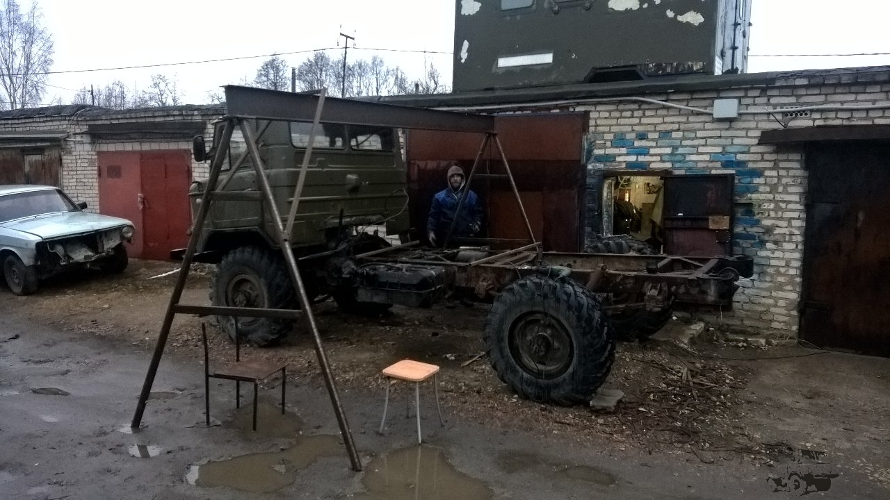

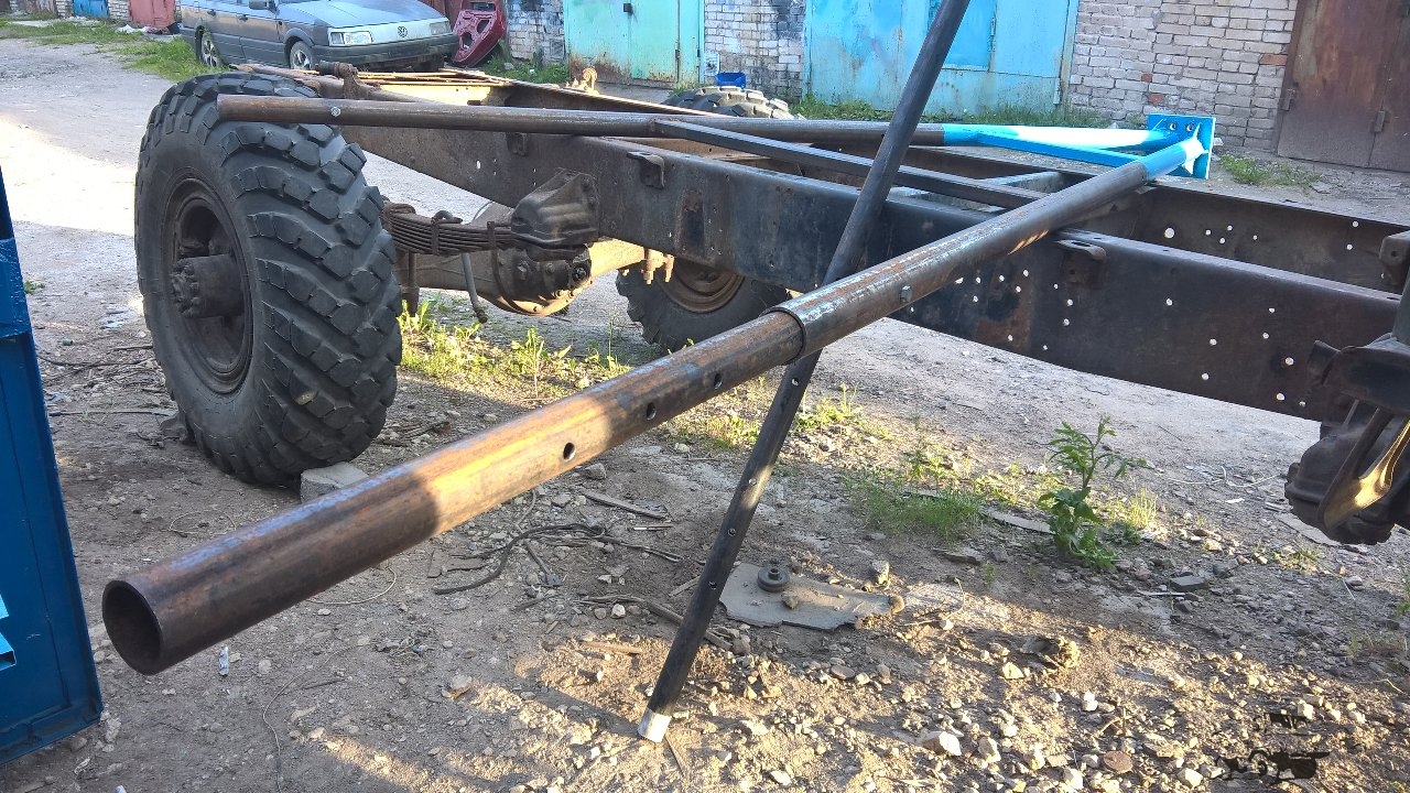

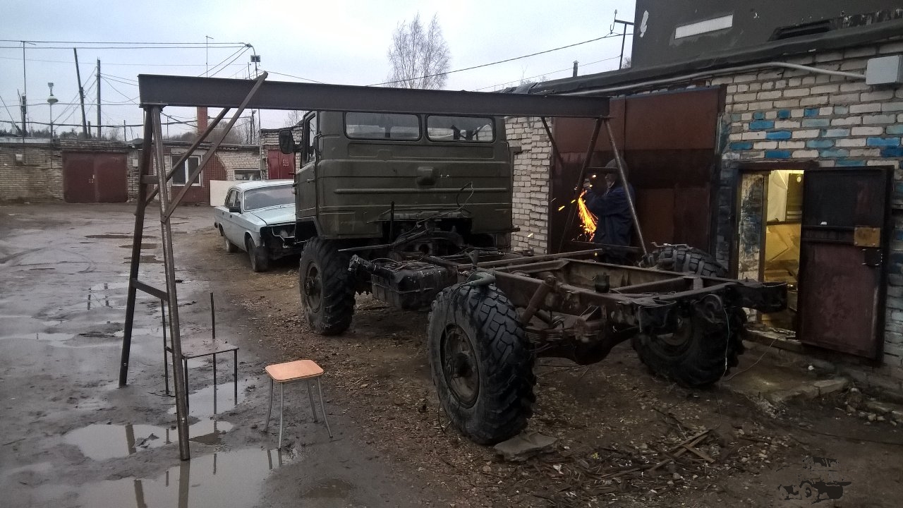

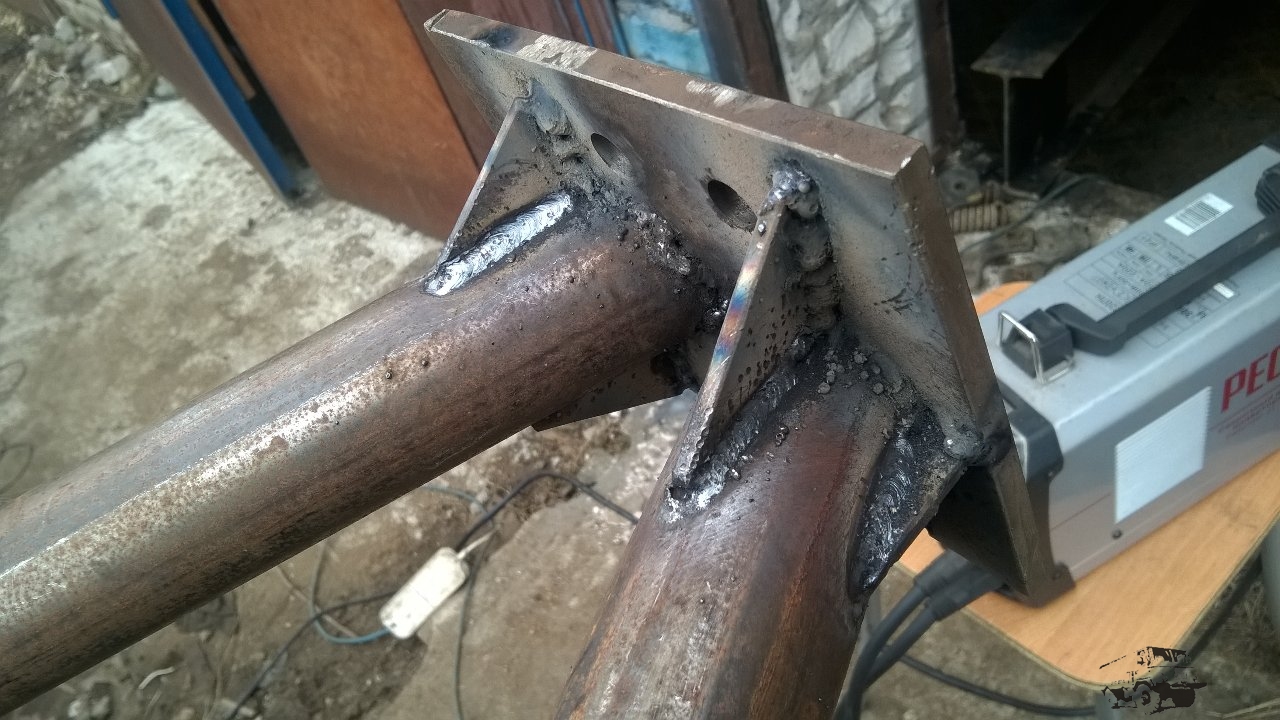

Для решения проблемы снятия/установки мотора нужен был кран. Кран должен быть основательный, поэтому за основу была взята 5 метровая двутавровая балка. Конструкция получилась разборная, но тяжелая из-за 100 килограммовой балки.
No fuck - no ride!
Горький
- Сообщения: 20
- Зарегистрирован: 09 апр 2018, 11:13
- Откуда: Нижний Новгород
Rawen писал(а):[post]373910[/post] Конструкция получилась разборная, но тяжелая из-за 100 килограммовой балки.
Не проще ли было воспользоваться услугами манипулятора?
А ночует у вас машина так же? У нас в гаражах ничего нельзя оставить на ночь))
- Rawen
- Сообщения: 64
Горький писал(а):[post]373945[/post] Не проще ли было воспользоваться услугами манипулятора?
Дело в том, что манипулятор - это круто, но в дальнейшем кран был необходим для нового мотора. Новый мотор несколько раз просто навешивался для примерки, разметки. Если каждый раз вызывать манипулятор, то можно немного разориться.
В наших гаражах правила не запрещают. Машина стоит там постоянно вдоль моего гаража, никому не мешает из-за широких проездов

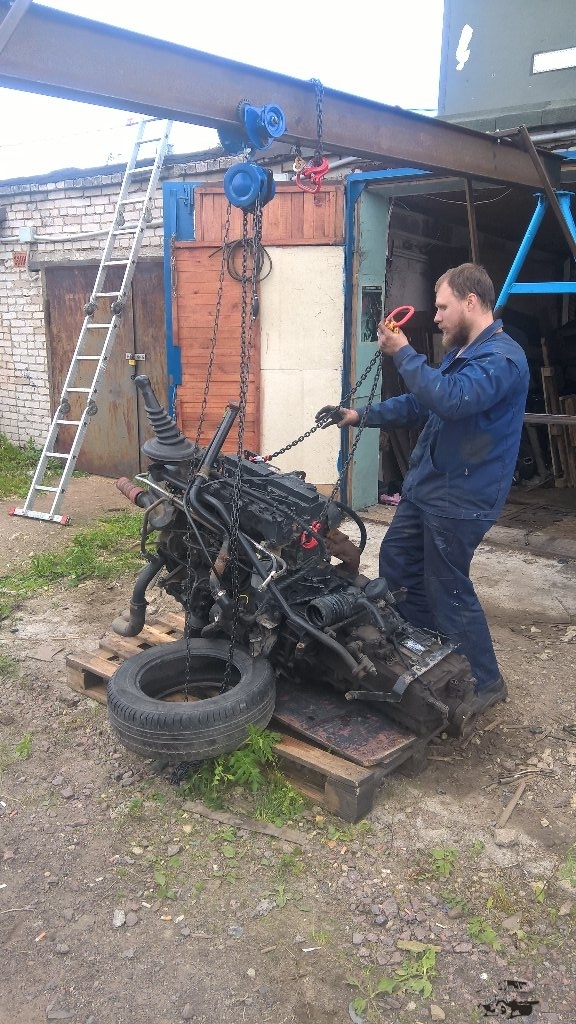

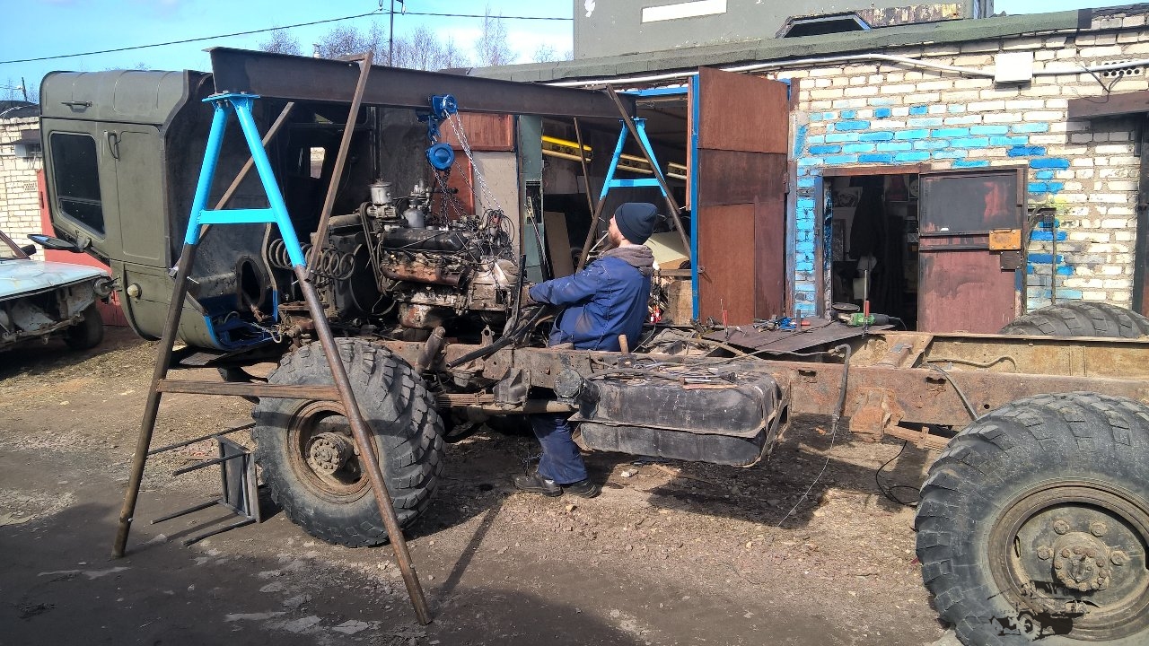

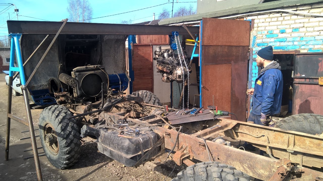

По готовности крана сразу вынули родной мотор.

Кран делался под высоту гаражного проёма, но хоть она и большая, но оказалась недостаточной по высоте. Когда продавал родной мотор, то еле погрузили его на 3307-газон - не хватало высоты. Так пришлось делать телескопические ноги. После этого стало на порядок проще.

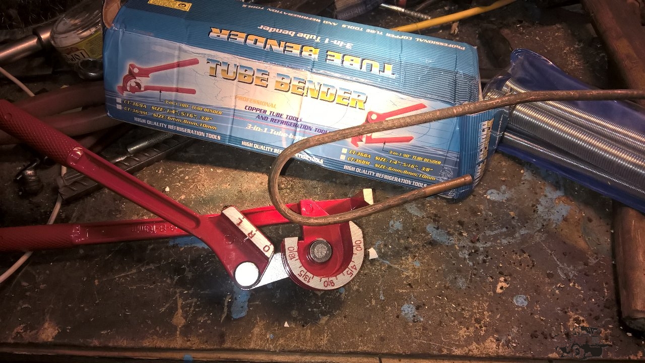

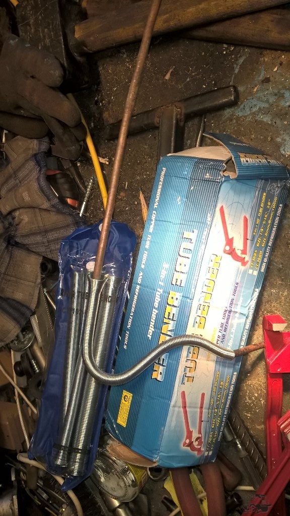

Попутно же получил от китайцев посылку с набором трубогибов для тормозных трубок.

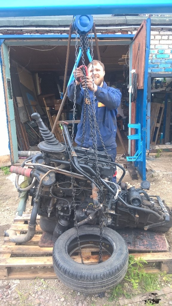

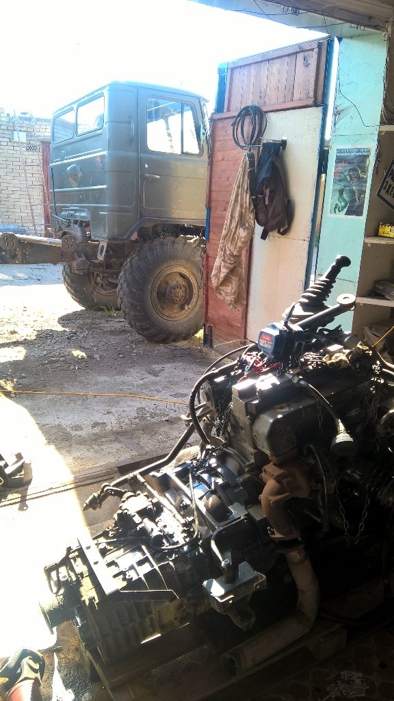

И вот, наконец, настал тот день, когда привезли новый мотор. Сразу видно - техника! Глаз радуется.
