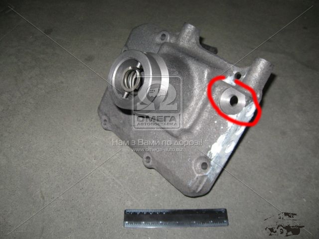

Подскажите, что здесь за болт стоит. Не нашёл информацию нигде. Там резьба сразу в крышке. Закручиваю болт, но он длинный получается. Задняя перестаёт включаться. )))
Там просто отверстие сейчас. Из коробки слилась одна вода.

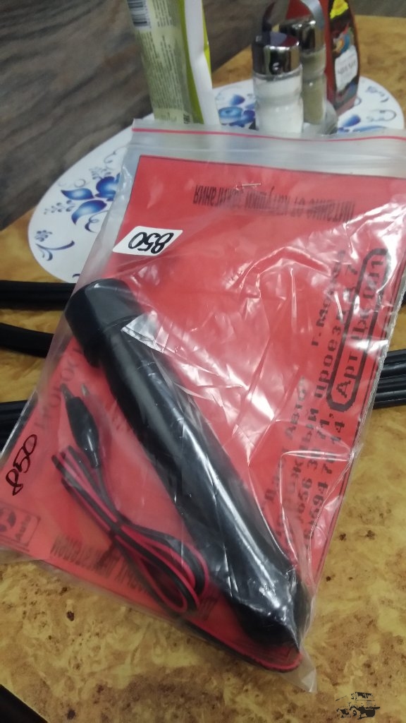

Купил стробоскоп, думал с зажиганием разберусь. Да шляпа оказалась. У него нет подключения к проводу свечи, а к катушке подключается. В результате мигает при каждом импульсе. Нахрен его взял, надо было дороже брать. Нахрен они вообще такую балду продают. !!!

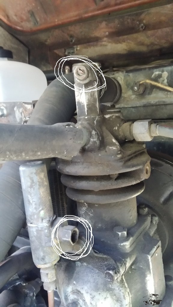

Вот эти обведёные , между собой трубкой должны соеденяться. ? У меня из нижнего шипит постоянно.

salomon73 писал(а):[post]373729[/post] Подскажите, что здесь за болт стоит. Не нашёл информацию нигде. Там резьба сразу в крышке. Закручиваю болт, но он длинный получается. Задняя перестаёт включаться. )))
Под выключатель заднего хода.

А, вон оно чо )) Спасибо.

salomon73 писал(а):[post]373731[/post] Вот эти обведёные , между собой трубкой должны соеденяться. ?
Должны, это разгрузка компрессора .

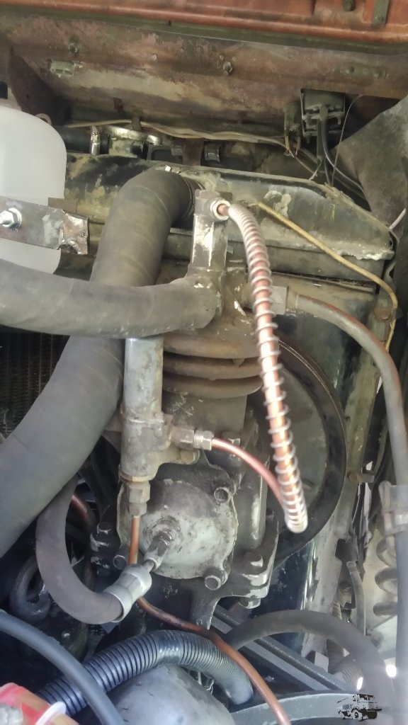

На днях видел в магазине для уаза трубки медные тормозные (с передних щитов я так понял), как раз 20-25 см, тебе для соединения то что надо

il031 писал(а):[post]373744[/post] На днях видел в магазине для уаза трубки медные тормозные (
Cпасибо, подсказал. В магазине уазиковском купил такую трубку, задняя тормозная. 40 см. Поставил.
Здесь теперь всё окей.
