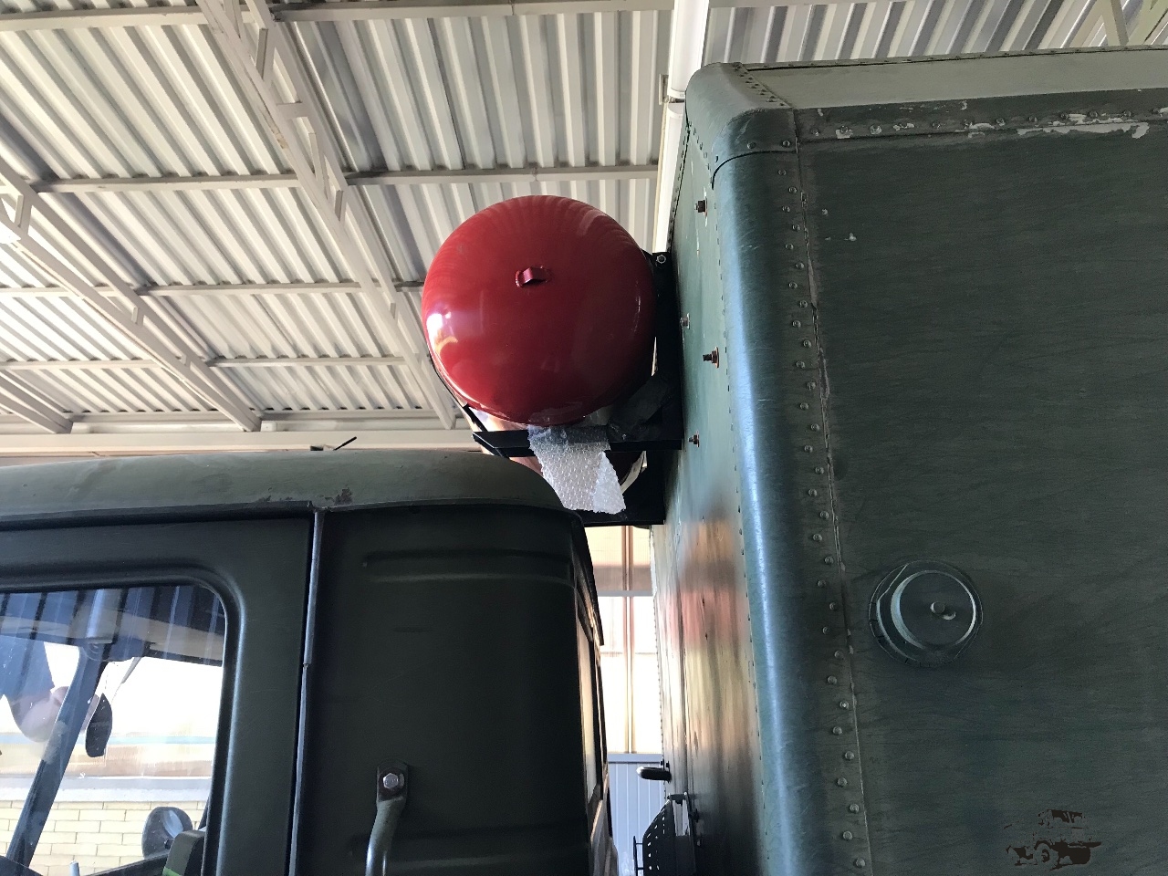

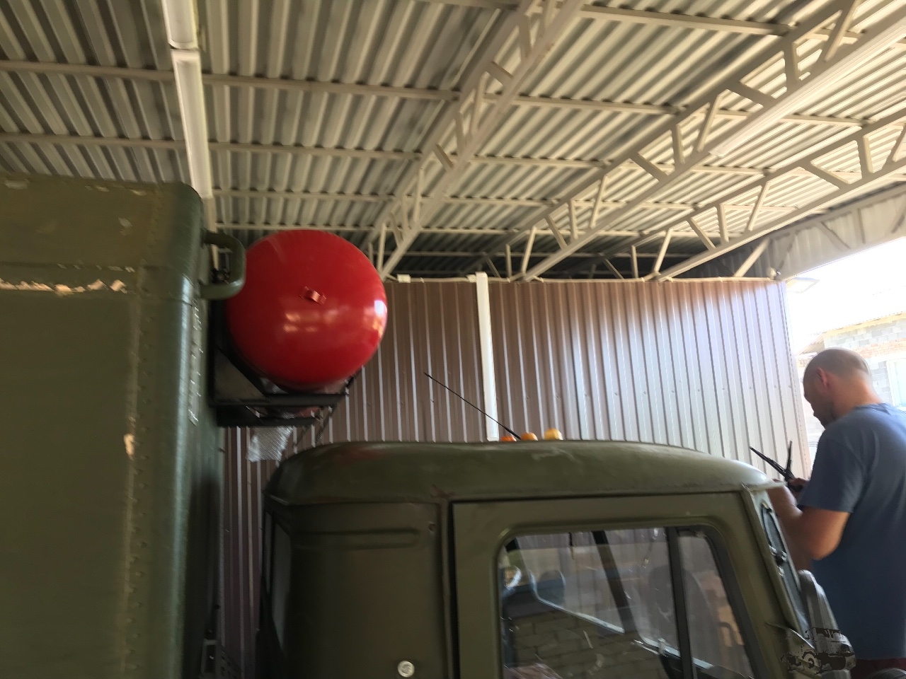

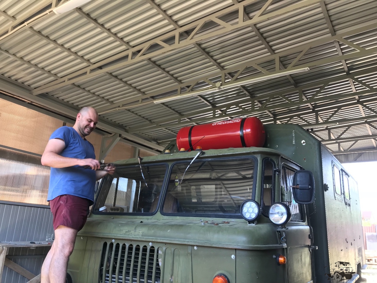

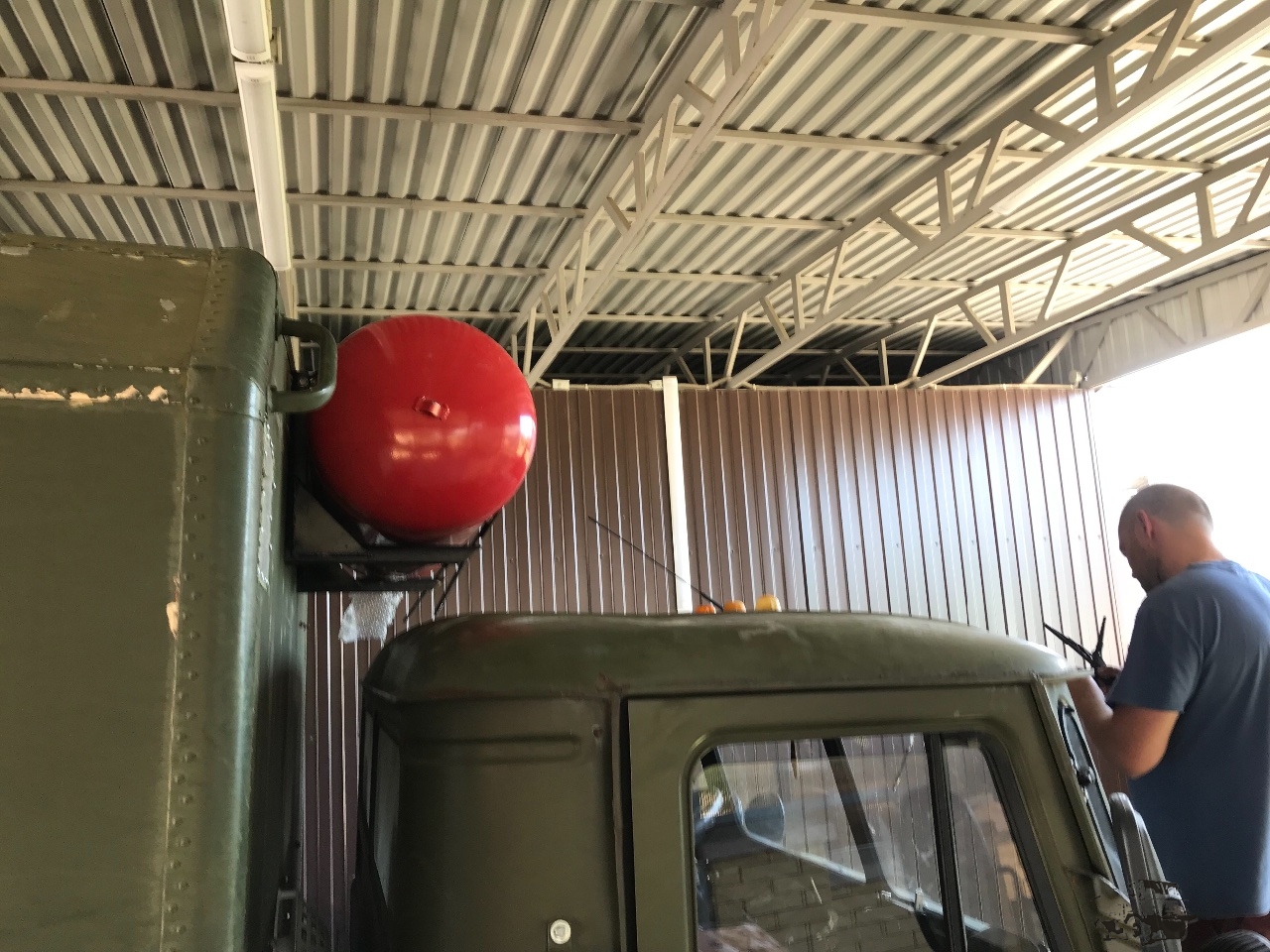

Примерили балон!
- gryaznij
- Сообщения: 900
- Откуда: Тульская обл.
Форсуночный газ на змз 41
Неплохо смотрится, единственное он будет на самом сонцепеке, кокой нибудь навес ему сделать...

Ну и мультиклапан регулировать все равно как положено на нужный паровой объем.

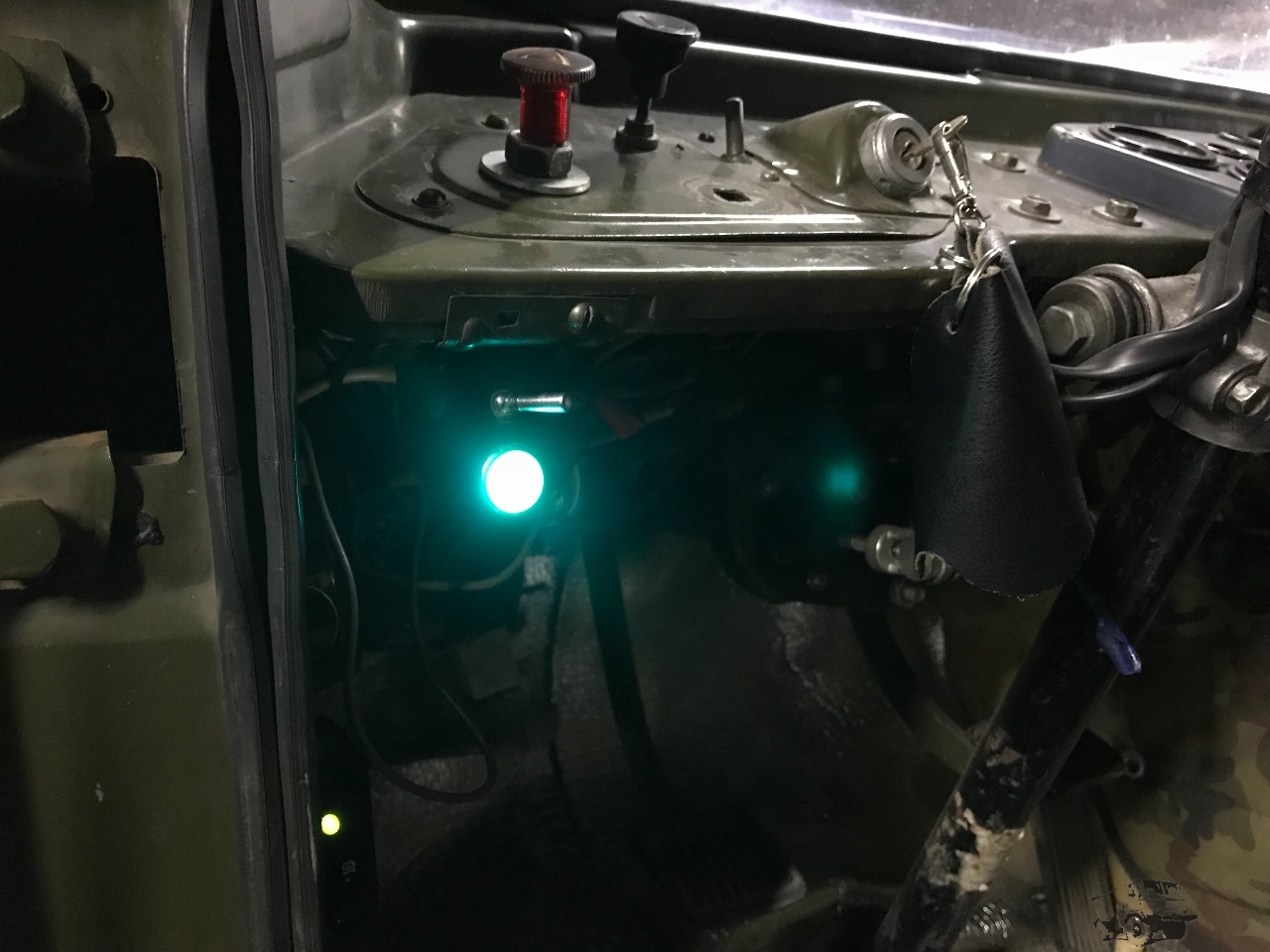

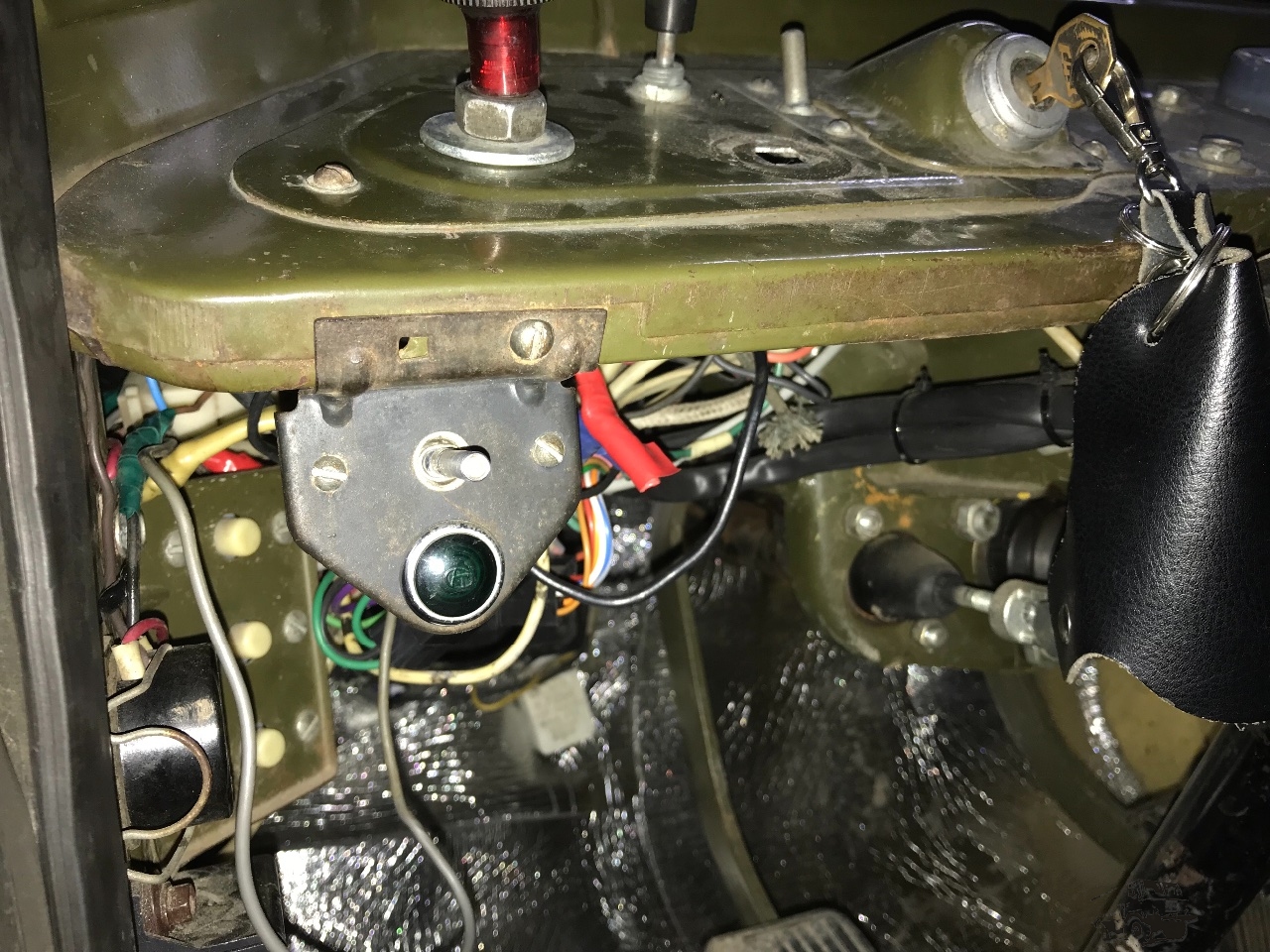

Переключения бензин-газ будет вместо включения автопоезда! Поменял на трехпозиционный! Лампочка горит при работе на газу!

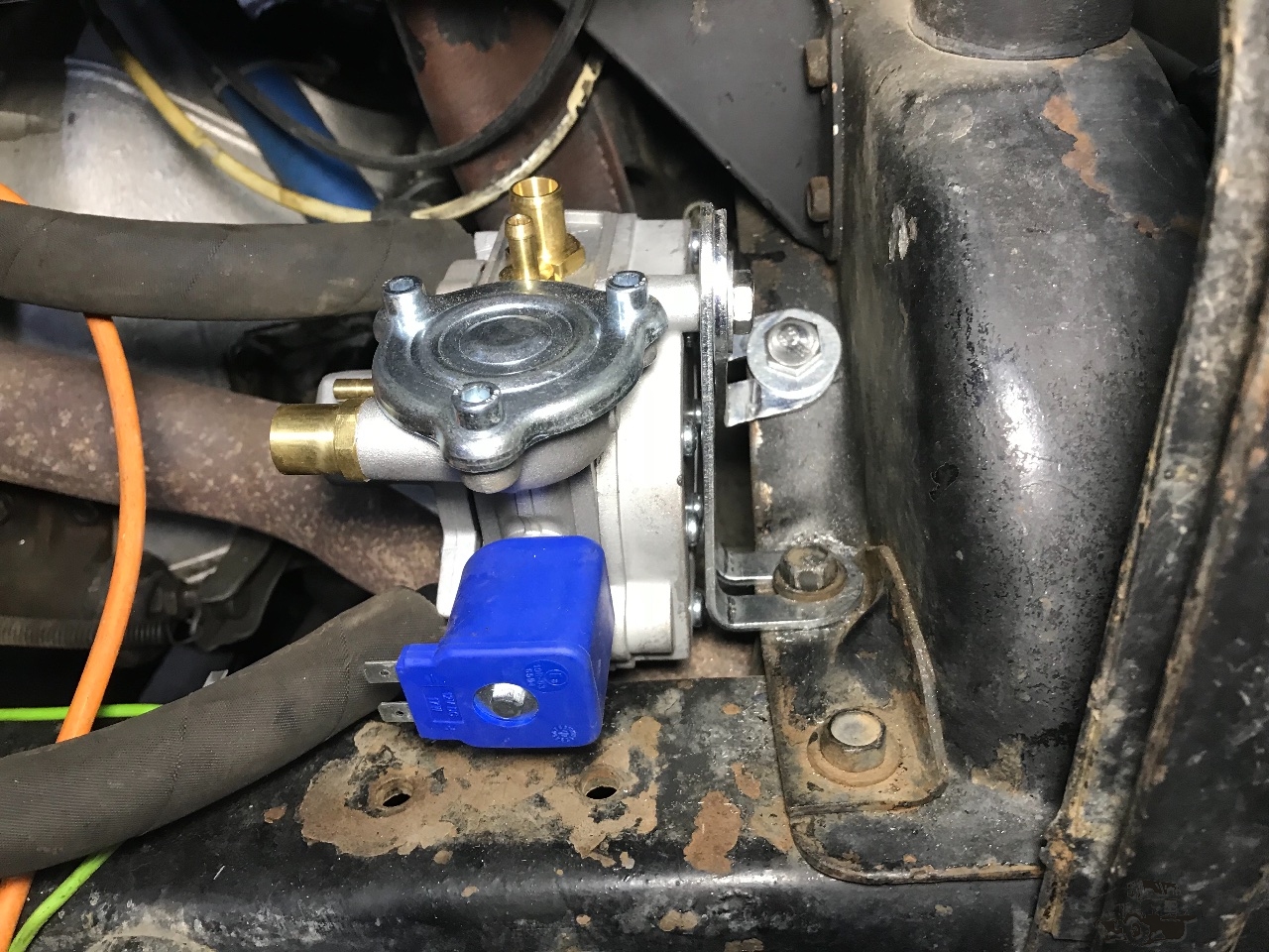

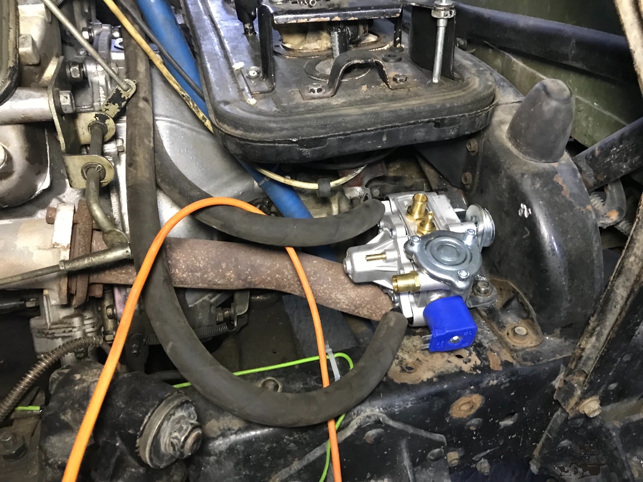

Закрепил редуктор и подсоединил тосол!

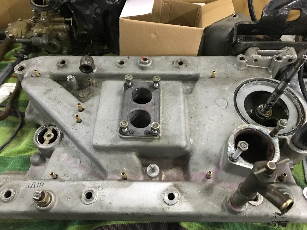

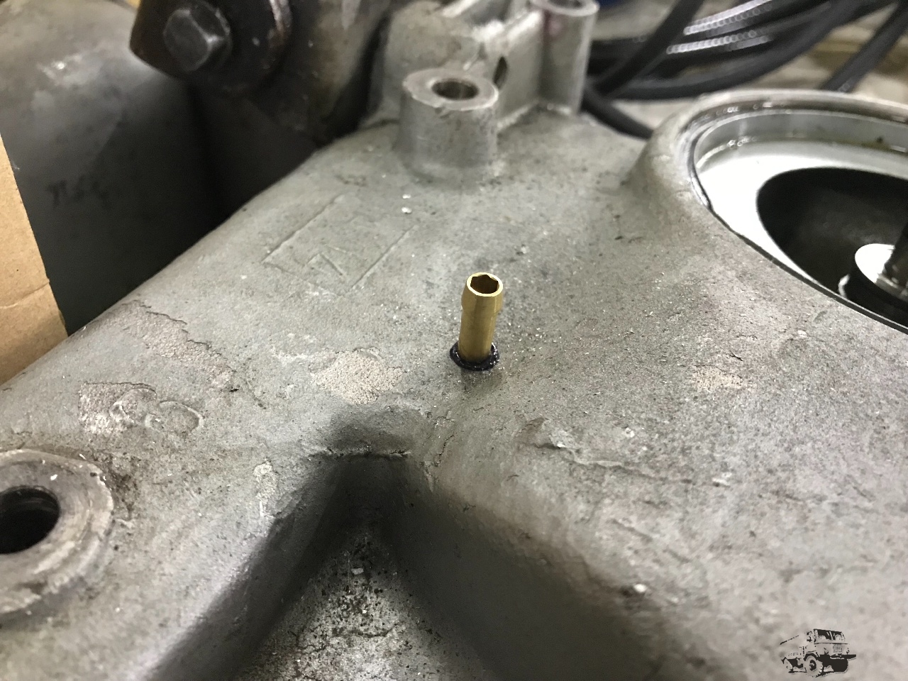

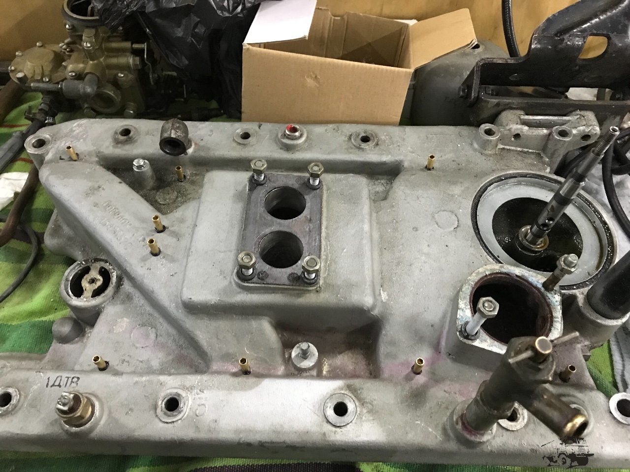

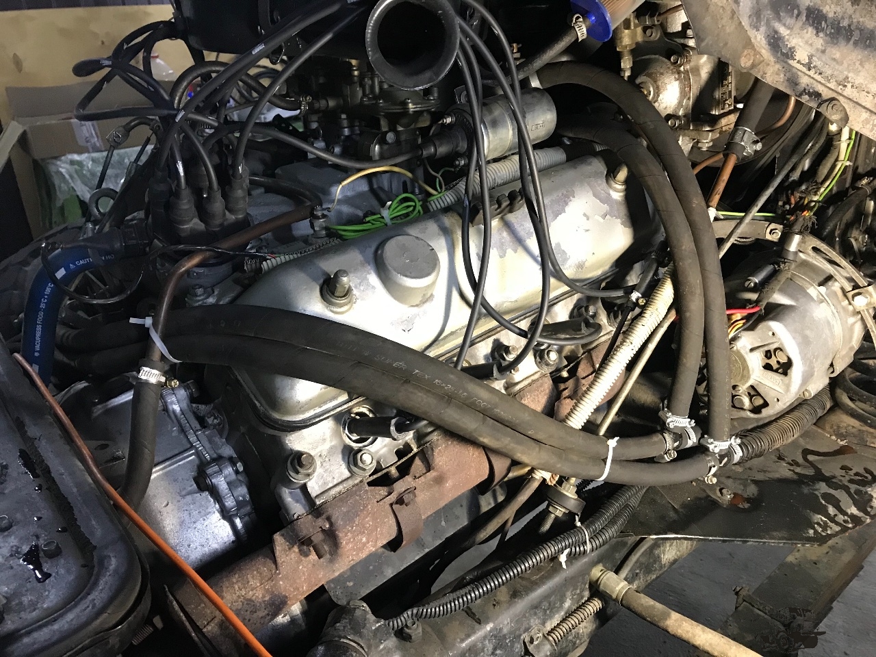

Врезали форсунки для каждого цилиндра!
- Сообщения: 7097
- Благодарил (а): 53 раза
- Поблагодарили: 62 раза
Форсаж ?
Prey2006
- Сообщения: 381
может для дад(мап) сенсора... что-то мне подсказывает будет стоять 2 мозга для 4-ки)
- alex120
- Сообщения: 436
- Зарегистрирован: 18 авг 2015, 20:58
- Откуда: Ессентуки
Prey2006 писал(а):[post]374036[/post] может для дад(мап) сенсора... что-то мне подсказывает будет стоять 2 мозга для 4-ки)
Так и есть! Два штуцера в середине это для двух ДАД так как будет двое мозгов! Пока они еще не запустили в производство мозги для V8.
