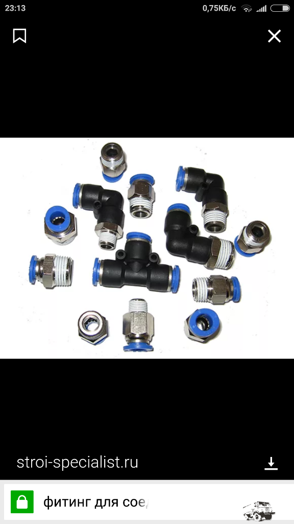

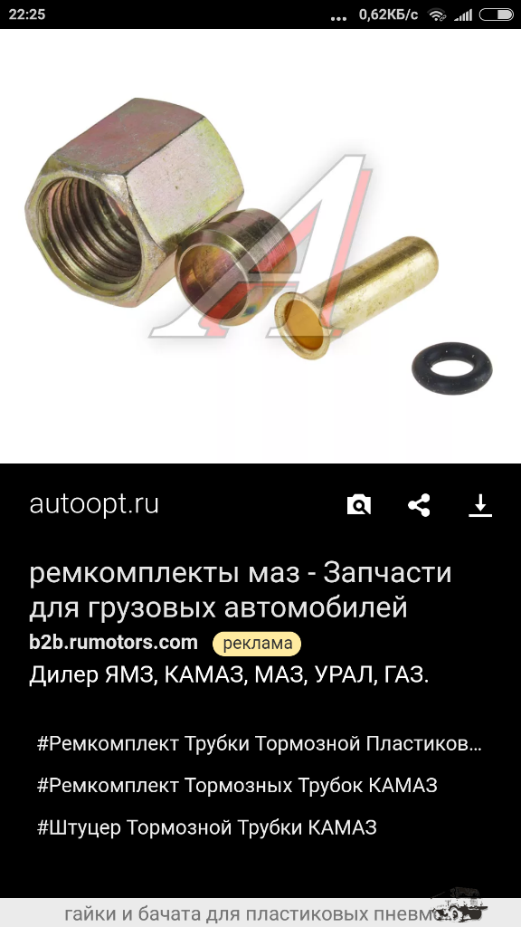

Покупается такой набор
Собирается наконечник трубки ,приобретается ответная часть и проблема исчерпана.Если не охота вылазить из гаража,то можно сделать ёршик хоть из металлической части бескамерной пипки и припаять к имеющимся штуцерам,трубка греется в кипятке и натягивается на ёршик.

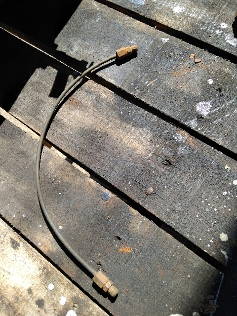

Так выглядит запасованая трубка.

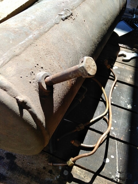

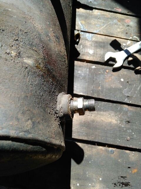

В ресивере на шесть выводов,в один вывод подходит резьба М12,
в остальные М16*1.5
,ну и родные дюймовые размеры.

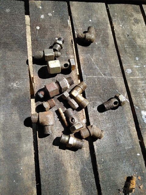

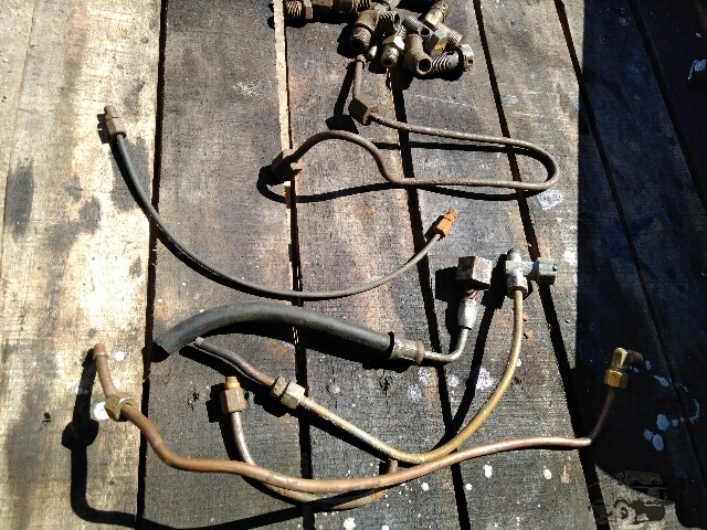

Все,что можно применить по данной теме.
При необходимости можно сварить какую угодно резьбу и не заморачиваться подбором.
