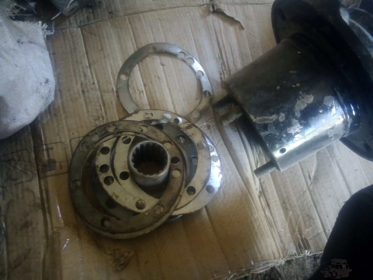

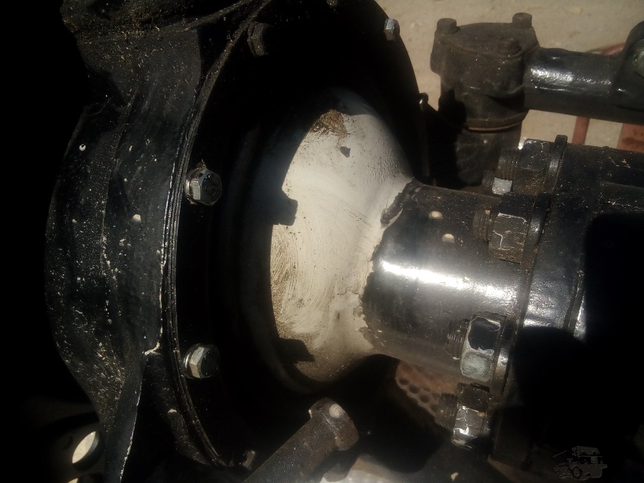

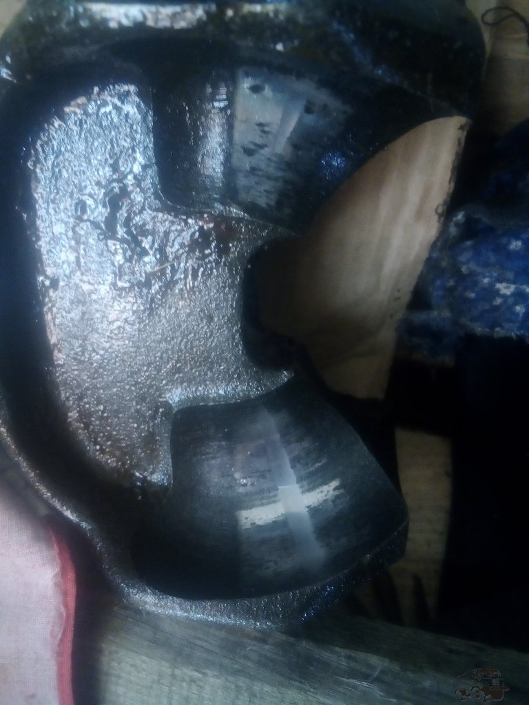

Коллеги, может не совсем по теме но есть вопрос. Начал переребирать другой мост, который собирался ставить. На поворотных шарах белая эмаль, кто нибудь сталкивался с этим. Может так задумано, может так восстанавливают? Вобщем что это? И с мостом достались какие-то регулировочные шайбы под ступицу.

[ref]micky[/ref], Первый раз такое вижу, может кто-то пытался закрасить ржавчину? Ни разу такого не встречал. Прокладки от редуктора, ставятся под муфту с коническими подшипниками, где флянец под кардан, для регулировки зацепления шестерен. А вот шлицы на крышке полуоси однако изношены, если правильно фото разглядел.

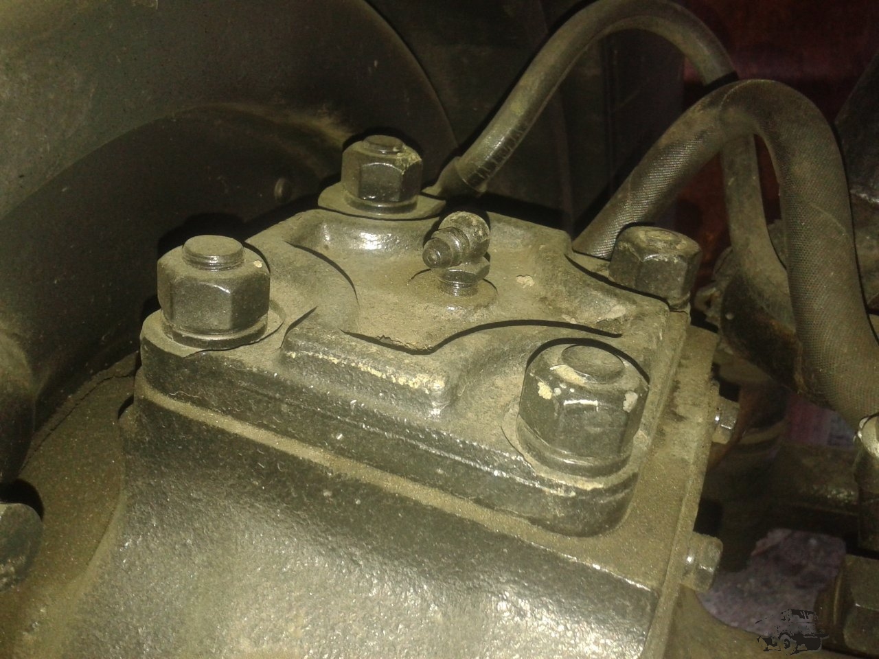

Ещё хотел по поворотным кулакам добавить, очень хорошо поставить шпильки везде, где крышки с прокладками для регулировки шкворневых подшипников. Болтами не очень хорошо затягивать и были случаи когда вырывали резьбу, при регулировки. Ещё заметил, со временем на правом кулаке
верхняя крышка немного выгибается. При разборке нескольких мостов были прокладки по серёдке ржавые. Приложив линейку к крышке, обалдел :D она чуток как сфера. А вот нижние были ровные. Себе на верх поставил нижнюю, просверлив в серёдке отверстие под тавотницу. Сама толщина крыжек одинаковая но у нижней, бурты идут как усиление лучше. Шпильки делал из камазовских болтов, резьба на ружу под гайки 1/25 такие же как на шпильках под рулевой кронштейн, на левом кулаке. Гайки брал из нашего блока ЗМЗшного из под бугилей. Ещё гайки точно такие же идут на шатунах, ЗИЛовских, маркировка на них была ЗИЛ 120-1004050-А Как то так, может кому пригодиться. :D

TIGER 74 писал(а):[post]372007[/post] А вот шлицы на крышке полуоси однако изношены, если правильно фото разглядел.
Фото плохое, шлицы практически новые, без следов.

micky писал(а):[post]372010[/post] Фото плохое, шлицы практически новые, без следов.
Показалось как-будто расстояние между шлицами большое, обычно когда болтанка там начинается, сразу колечко резиновое на подкачку по пи@де идёт. :D

TIGER 74 писал(а):[post]372007[/post] может кто-то пытался закрасить ржавчину?
Скорее всего для гладкости. Там же войлочная прокладка в кулаке

AlexanderN писал(а):[post]372025[/post] Скорее всего для гладкости.
Ну думаю зря это сделали (кто красил) в хороших говнах :D пообдерёт и ещё хуже будет. Полушар то железный изнашивает как наждачкой, бывает риски такие глубокие остаются от песка а что с краской будет. :D

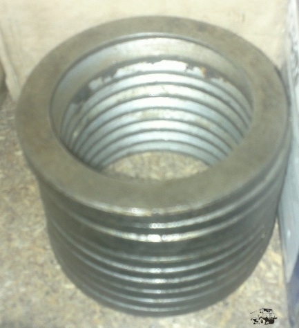

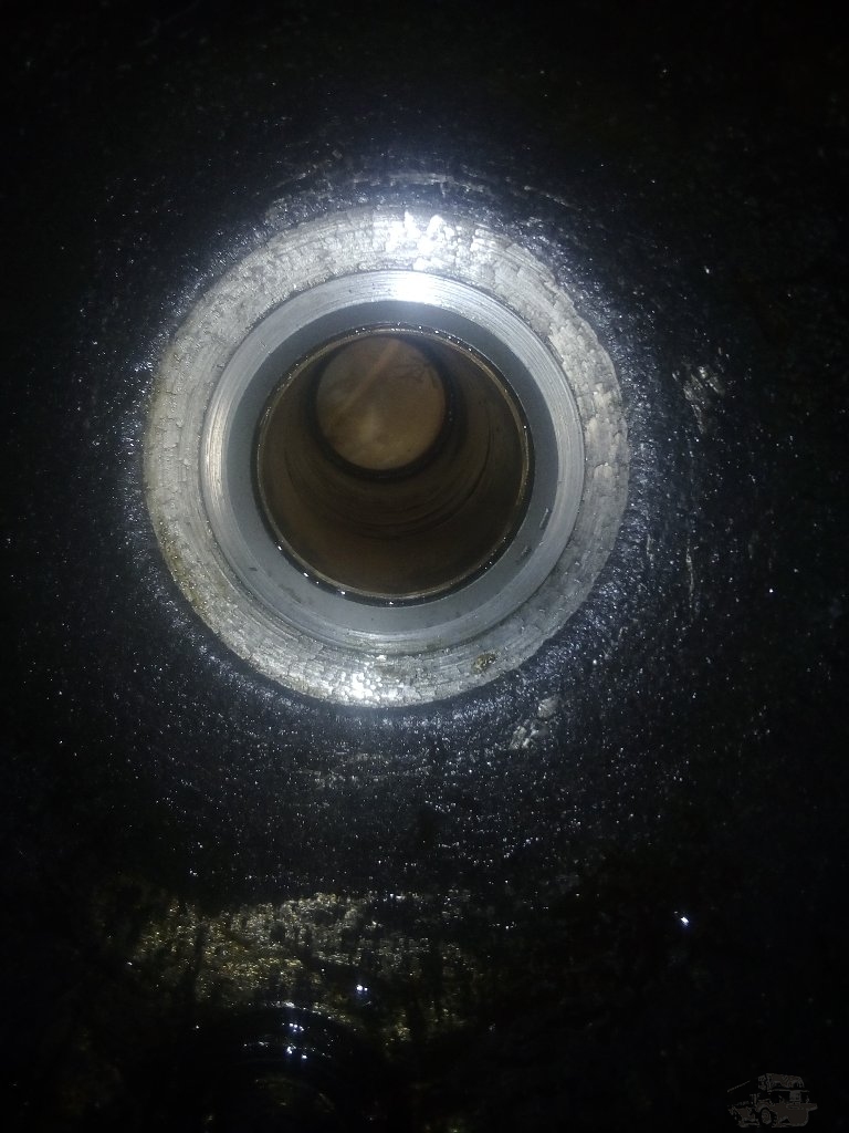

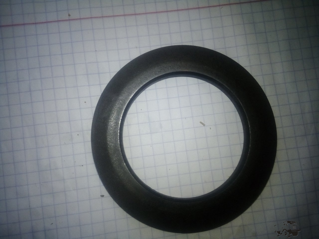

Про шайбы шруса. Шайба из цапфы почти не потертая, износа нет совмем, толщина 5.0мм. Шайба в кулаке потертая немного, но вытащить её без её разрушения кажется невозможно. Поменять диаметр втулки привода в кулаке мне нечем, потом возьму цилиндр 45мм в диаметре вставлю и оценю. На самом шрусе износ где шарики не маленький, на глаз не меньше 0.2мм. Сами шарики внешне как новые. (Это про старый мост, собираю другой)

Вот такая шайба у меня есть которая упорная номер 63-2304024

[ref]dimidrol[/ref], А вторая, которая в кулаке есть? Я бы попробовал её поменять.

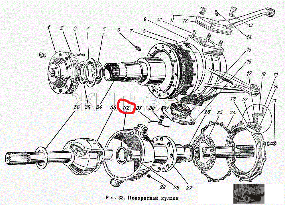

micky писал(а):[post]372051[/post] которая в кулаке есть
так я думал это она и есть, вот обвел на картинке которая у меня, второй у меня нет шайбы

[ref]dimidrol[/ref], Она то и нужна :). Только в каталоге она 63-2304024-А2 называется.

dimidrol писал(а):[post]372048[/post] Вот такая шайба у меня есть
если наружный диаметр 80, то это шайба цапфы, если 65 - то шаровой опоры...
