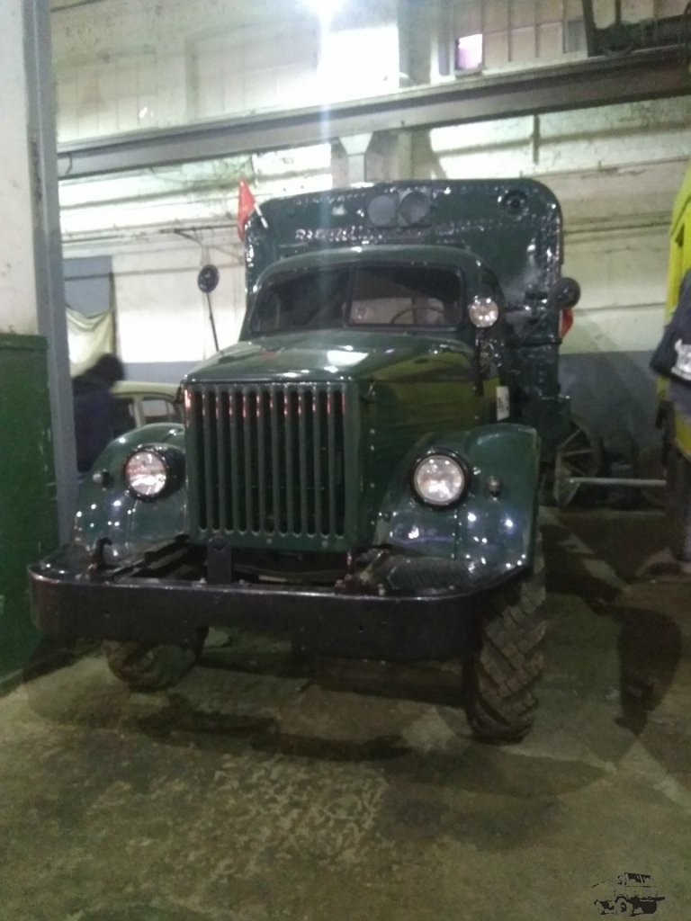

Ну и немного оффтопа: вчера была Ночь Музеев в Питере и я за нее умудрился пройтись по 8 музеям. Среди них был музей Городского Электротранспорта, где и я увидел газ63, в кабину правда не пускали, но по 63му полазил впервые, 51й недалеко от моего дома стоял тогда. Для себя там и решил, что 51му быть, 63й слишком сложно и с запчастями труба, благо речь не идет о чем то совсем невменяемом, 100к на относительно живой 51й вполне найти реально. Надо только доучиться, вернуться домой в августе, сдать на С категорию и думаю зимой-ранней весной мечту осуществлю. Есть что то притягательное в технике 50х, она как то добрее чтоле

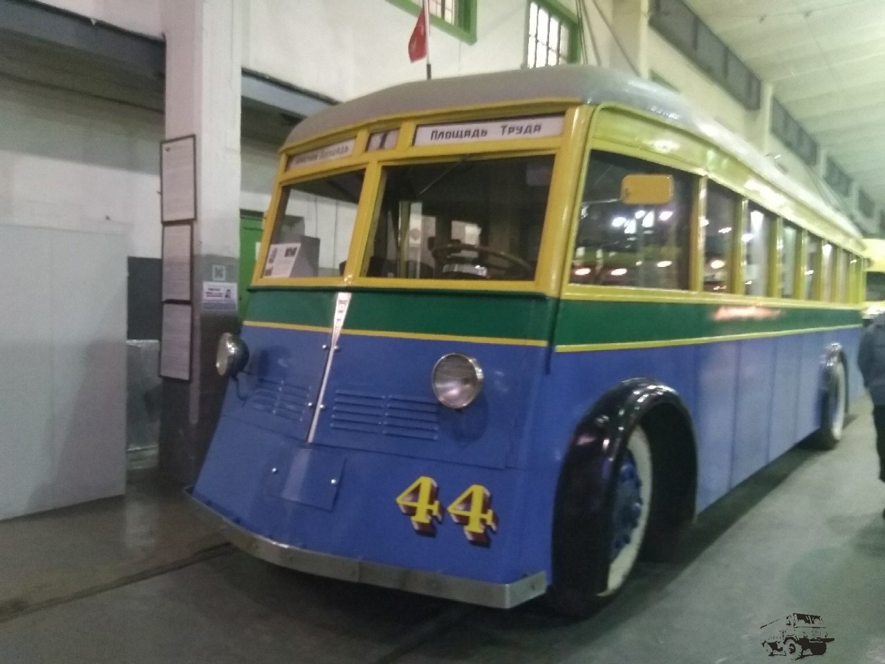

ЗЫ:если кому интересно, стучитесь в личку, дам ссылку на свой ВК, там скину массу фоток из музеев, там есть и дореволюционные трамваи, и троллейбусы самые первые, из музея автобусов восстановленный почти до идеала Ikarus 55 Lux, фото с подводной лодки Д2 и еще куча всего.
