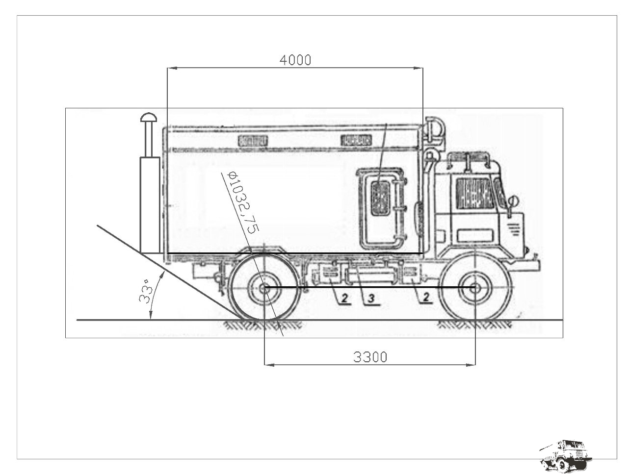

Эскиз монтажа кунга К131 от ЗИЛ 131 на автомобиль ГАЗ 66
Как видно, угол съезда становится 33*.
Имеет смысл добавить один лист в заднюю рессору.
Ну и колеса поменять на ЗИЛовские... - ну это безотносительно к замене кунга....
Хотя, на колесах бОльшего диаметра бОльший КУНГ будет смотреться вполне не массивно наверное... - хотя, как говаривал Й.Швейк: "Весь гомосексуализьм - он от эстетизьма"
Правда, помимо эстетизьма еще улучшение геометрической проходимости, увеличение колеи, увеличение пятна контакта....
Нет эстетизьм -определенно на последнем месте. Я успокоен..

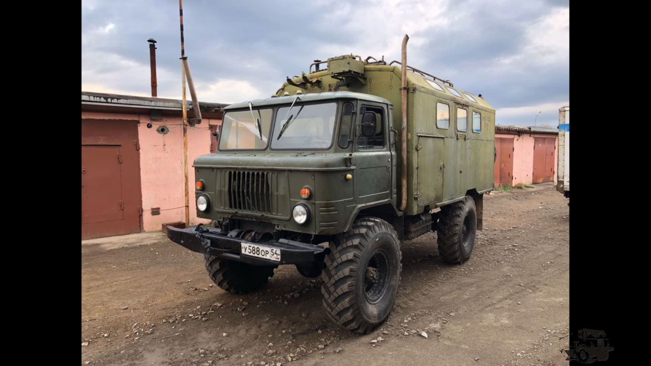

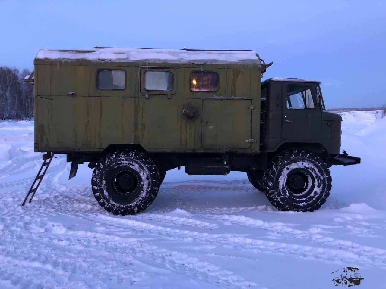

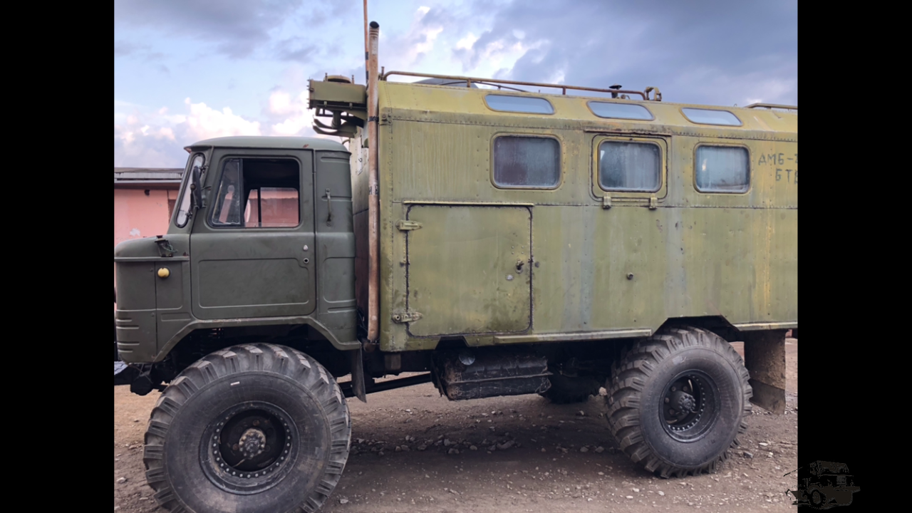

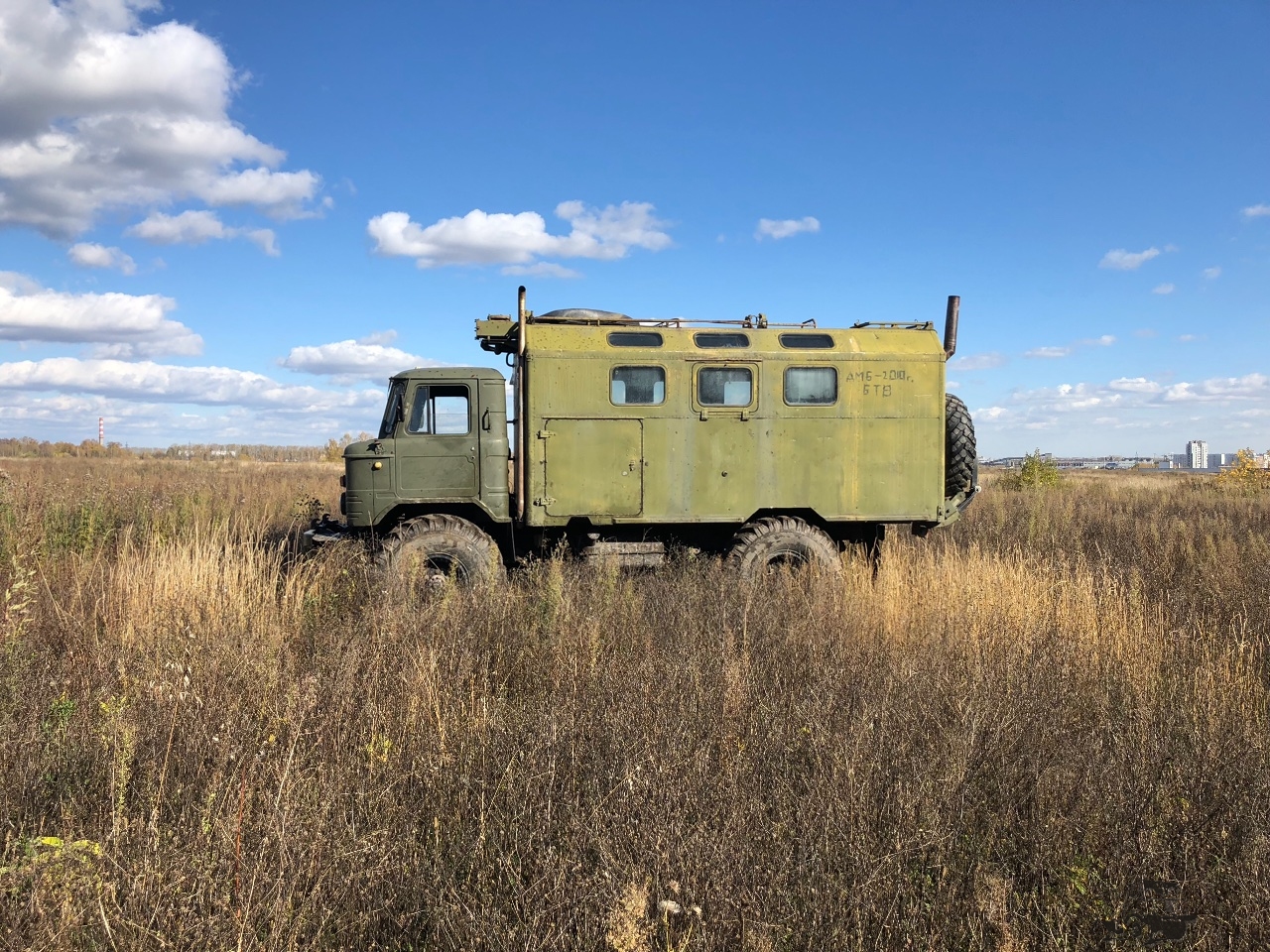

Я себе Поставил ЗИЛовский, вообще проблем нет, свес вообще мизерный, 2 креплёно подошли , остальные на стремянки. Тяжелее? Не заметно!

Может я где-то и ошибаюсь, но что-то маловат он для ЗИЛ-овского.

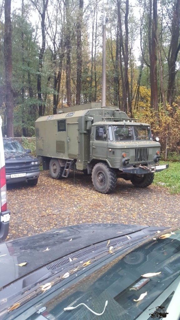

TIGER 74 писал(а):[ref]Alexey69[/ref], Кстати у Давидыча, AlexanderN стоит кунг от 131, по-моему очень даже хорошо. .
Не только у него .
Ещё у Алексея ,старого русского, тоже 131 кунг стоит , все прирослось и без удлиннителя рамы .

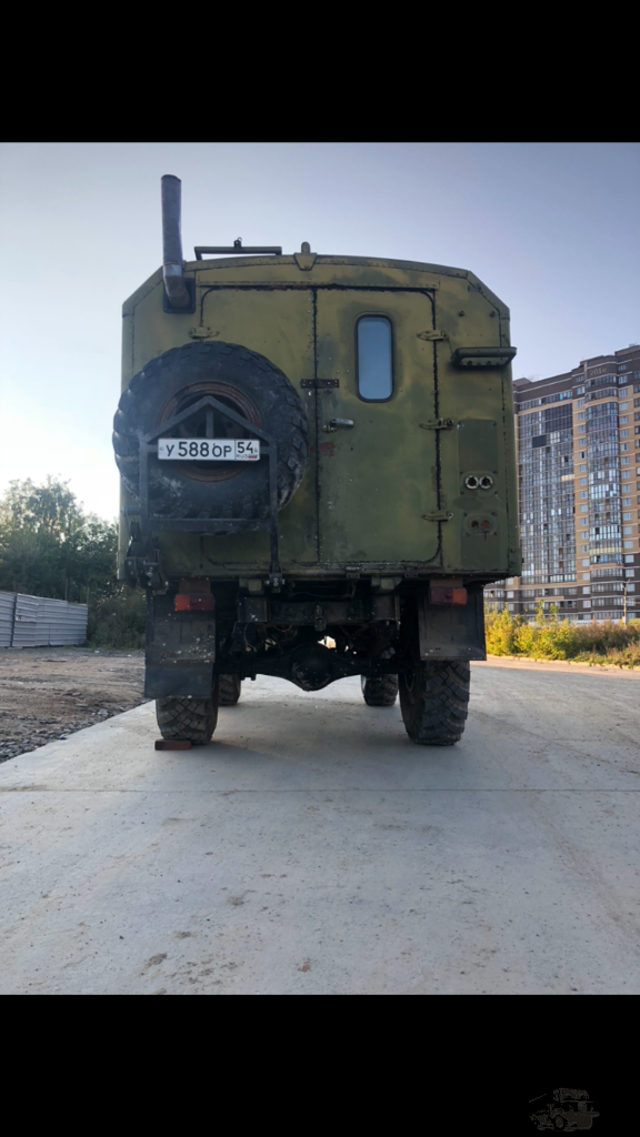

И ещё
