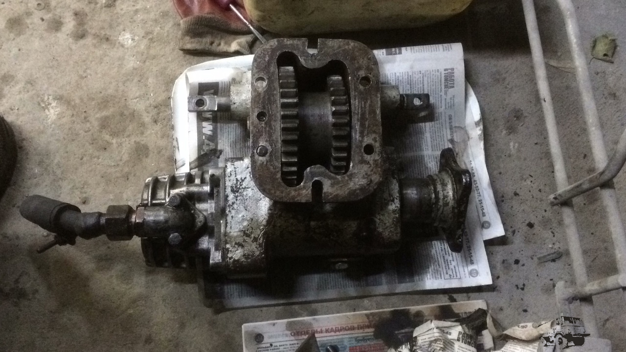

Всем привет,снял плиту а там прокладка порвана или точнее от масла разьело,заменил и перестало свечи закидывать,подскажите стал гур гудеть постоянно и очень туго крутить что может быть,насосу хана?и тут преобрел такой ком от чево он и можно ли поменять местами нш и фланец?

ком скорее всего от комуналки, следовательно без реверса...

соляру нельзя ,разрушает масло

Evgen писал(а): что может быть,насосу хана?
У меня так же было, загудел и рулить перестал. Как выяснилось под бочком насоса, внутренние края резинок раскрошились и погнало по системе. В результате этими ошмётками забило отверстия внутри золотника, они там очень маленькие. После промывки всё стало как по маслу. Кстати когда забило начало рвать шланг подачи к золотнику.
