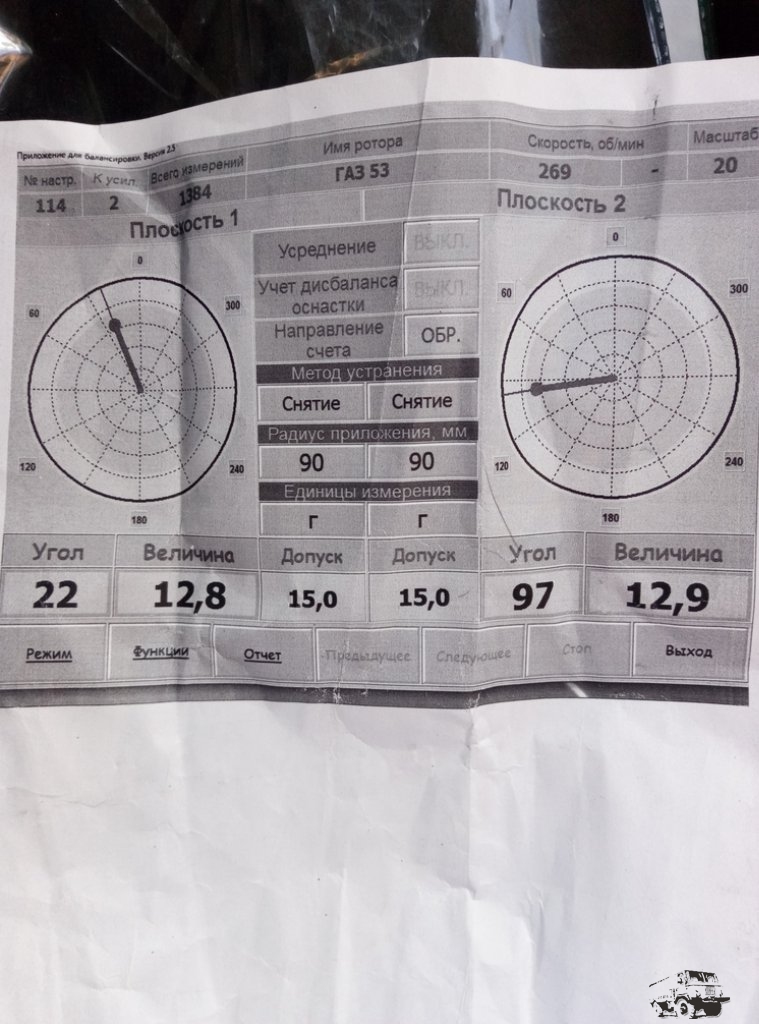

вот и колено отбалансированное приехало,вот такая бумажка прилогалась

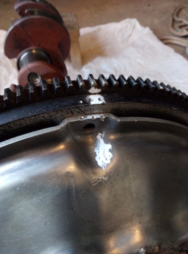

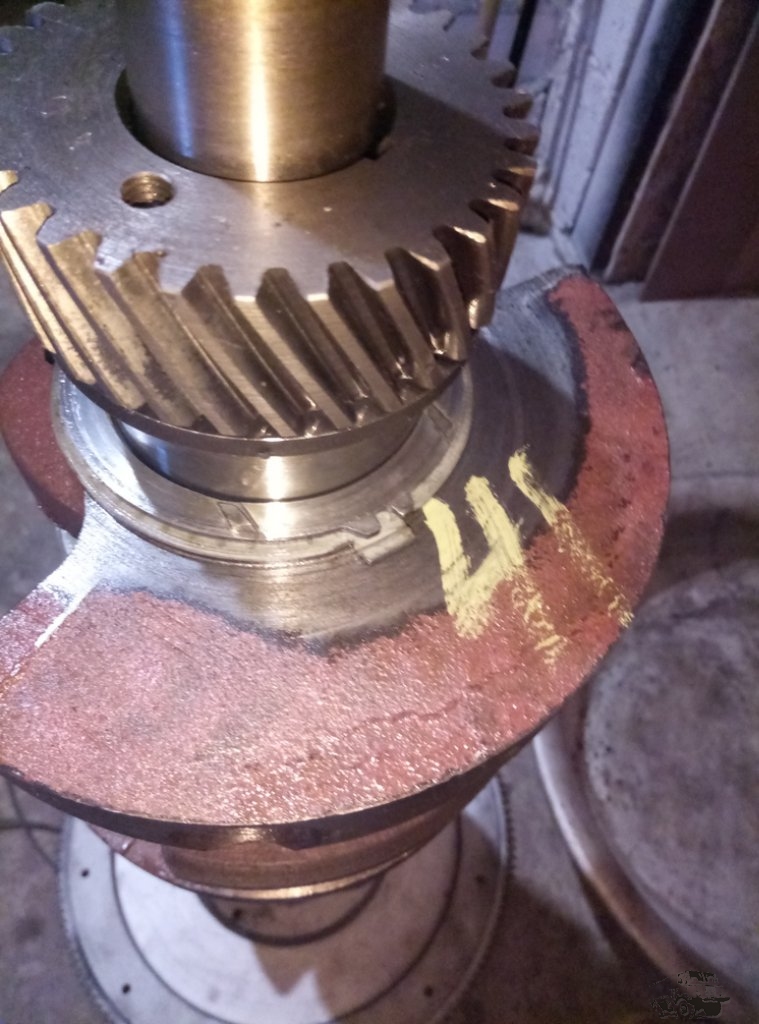

меточки поставили

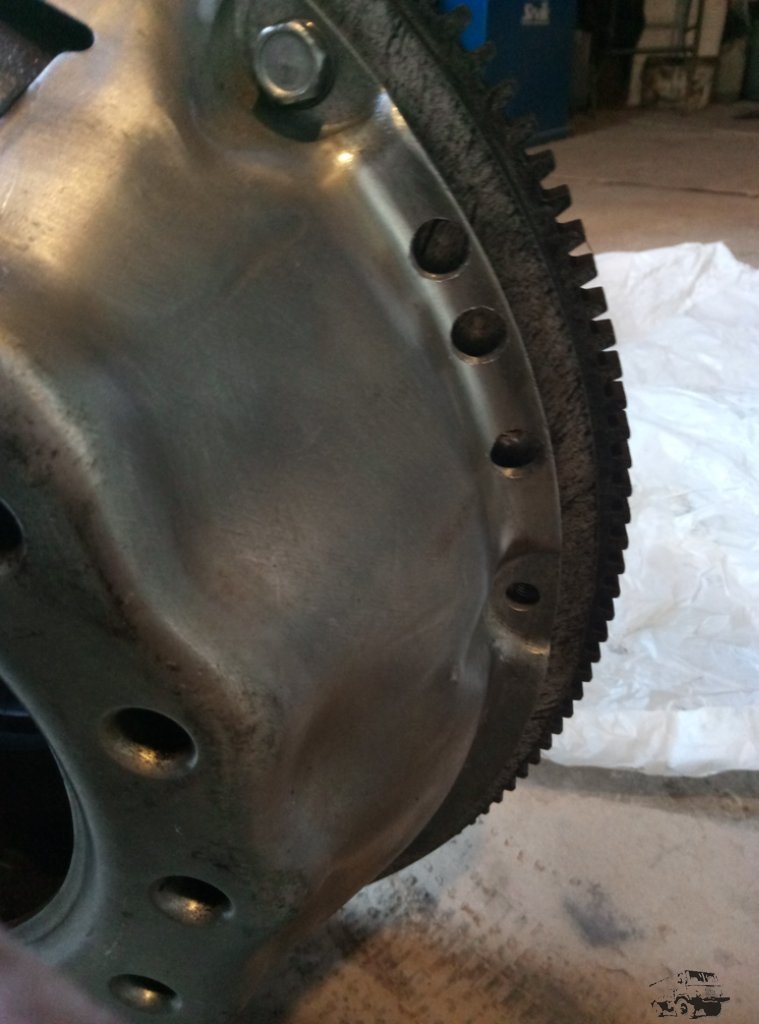

отверстий в корзине насверлили

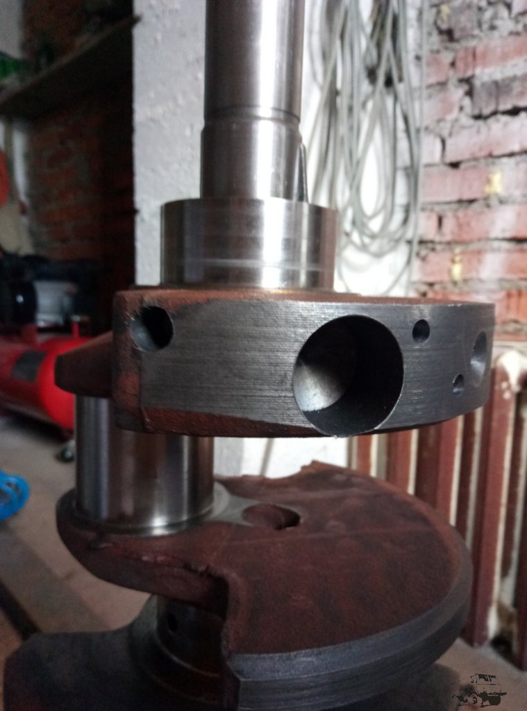

на противовесе появились отверстия

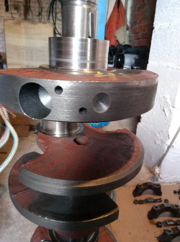

тоже

ПАША 10 писал(а):[post]369518[/post] отверстий в корзине насверлили
Первый раз вижу, чтоб кожух корзины сверлили. :D Обычно сверлят на нажимном диске бобышки под пружины, или разбирают корзину и по изгибу возле самого края диска. Себе когда балансировал сразу две корзины сделал, на всякий случай. :D

такие мастера.

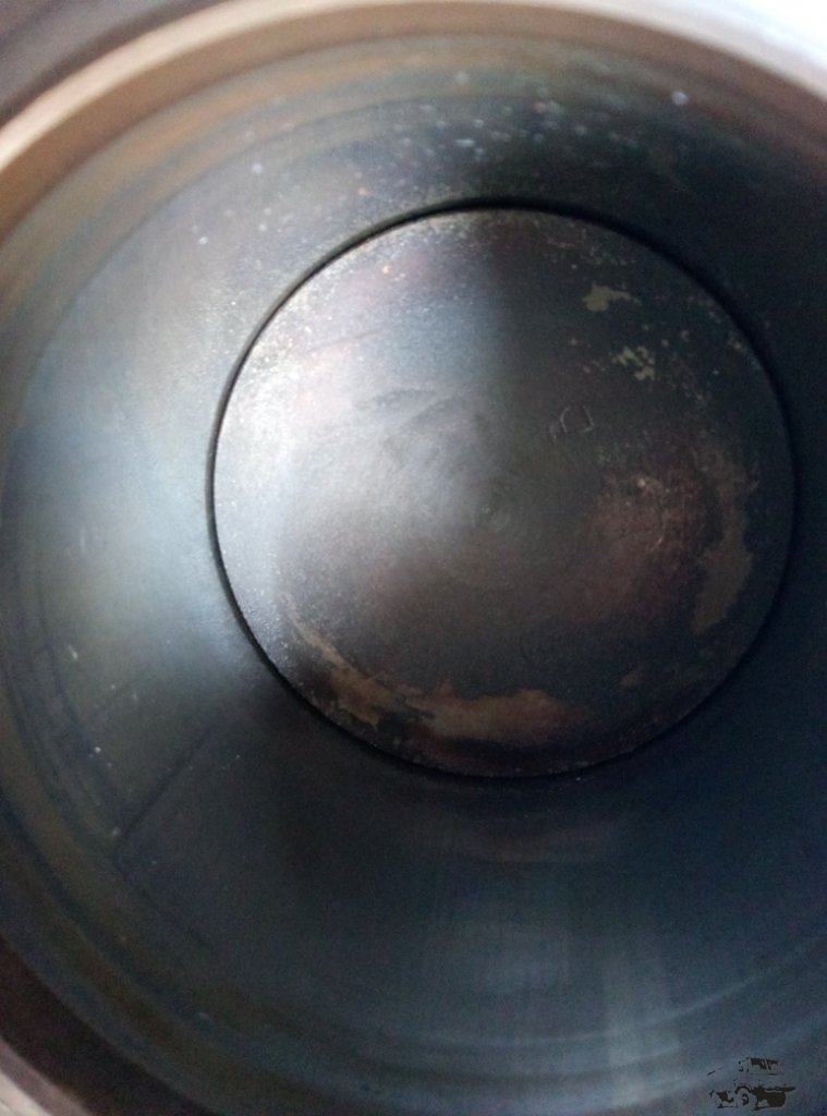

хон гильзы

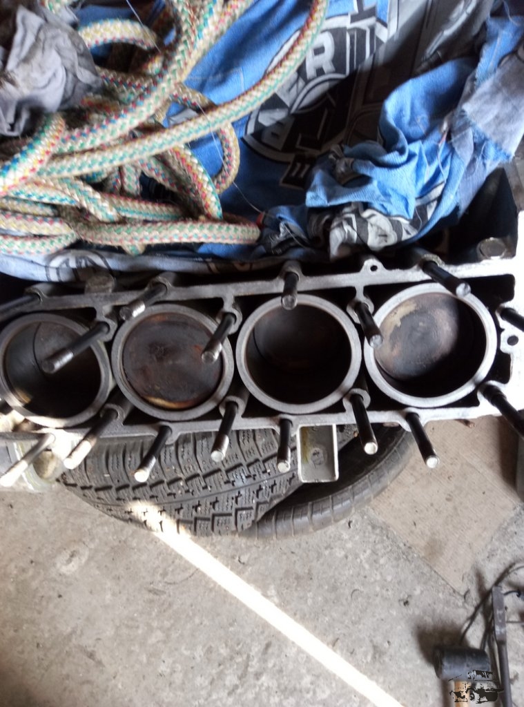

потихоньку собераеца моторчик,низ весь собран,вчера поставил гбц с новенькими прокладками,протянул в три заходика до 8.0 постоит денька 2-3 еще проьяну,да и можно будет паук ставить,очень много мелочевки приходица переделовывать,штанги укоротил на 4мм ,всякие тройнички,краники и т.д.
