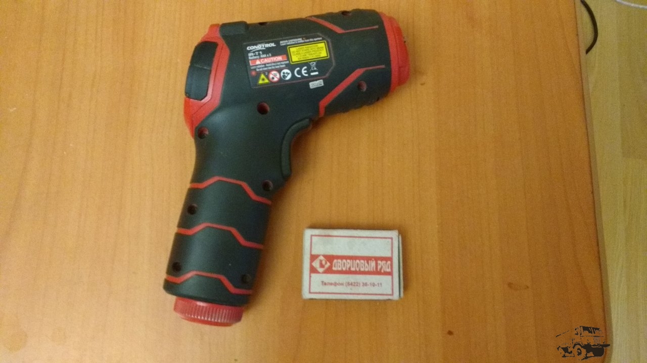

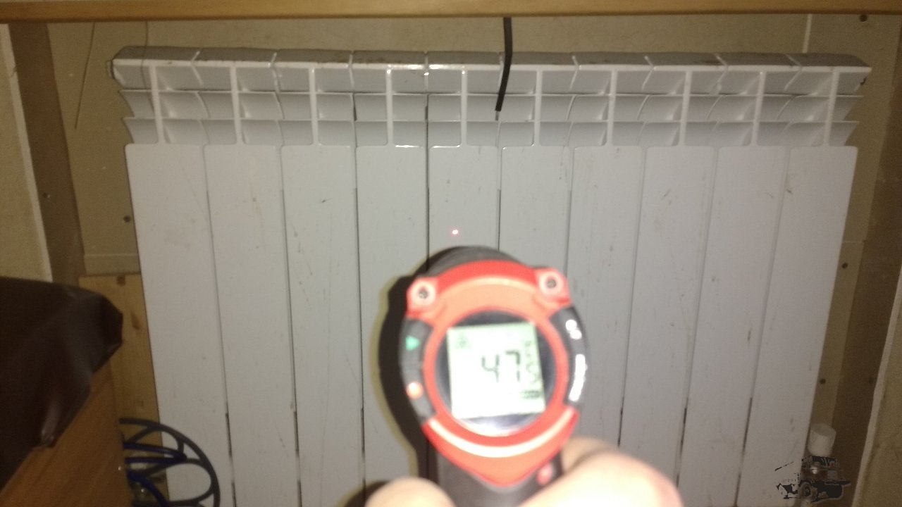

Инфракрасный термометр. 500руб на Алиэкспресс. Внешне как пистолет. Точность пара градусов. Лазерный прицел есть.

Есть такой термометр. Направляешь на любой предмет и жмьешь кнопку. Погрешность присутствует.

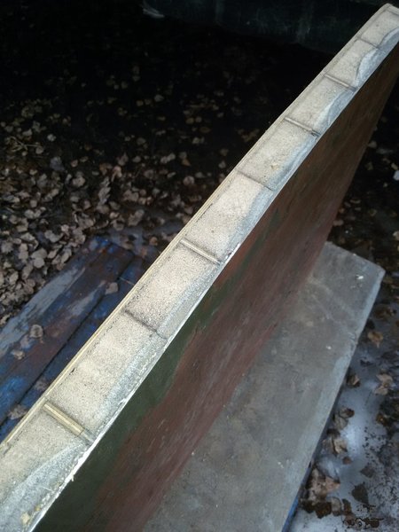

Эту тему я помню прекрасно. Еще удивился тогда, что кунг по исполнению, с виду снаружи и внутри, как у меня, а сэндвич-то ненастоящий! Утепление своего кунга проверил - и глазами все видел и холодом испытал. Неутепленный был только пол. Все остальное очень качественно сделано. Даже перегородка между отсеками - настоящий сэндвич - пришлось распилить ее, когда вынимал - видно было. Потом еще пару кусков от нее отпиливал - нигде пустот не было. На днях сделаю фото вырезанных проемов под окна.

Заводило писал(а):[post]367968[/post] Есть такой термометр. Направляешь на любой предмет и жмьешь кнопку.
Как вариант, с большой натяжкой, можно использовать. Но, думается мне, будет очень неинформативно.

ИК термометр это несерьезно - можно еще рукой общупывать весь кунг со всех сторон, а на камере сразу 3 стороны из 6 можно увидеть, и ничего не пропустишь.

Евгений_НСК писал(а):[post]367973[/post] Потом еще пару кусков от нее отпиливал - нигде пустот не было. На днях сделаю фото вырезанных проемов под окна.
Обещал сделать фото кунгового сендвича в разрезе.
