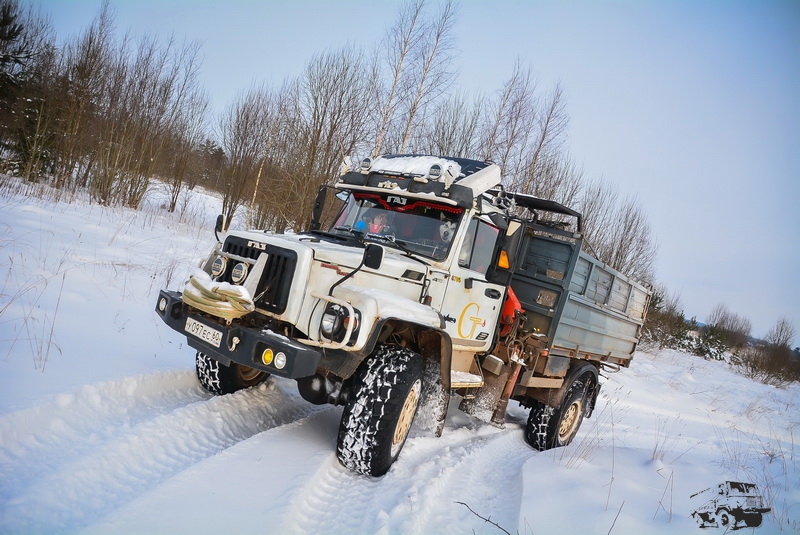

Жомарт писал(а):[post]367471[/post] единственно что мне не нравится с механической лебедкой это площадка аэродром которая образуется перед капотом после установки лебедки
Ну почему аэродром, это уже как устанавливать будете. У меня их особо-то и не видно. Лебёдки 131-е.

Блин, да простит меня автор, но вставлю: Славон, как же круто у Вас выглядит машина! Прям аж завидую иногда :lol:

У него он -Выставочно-рабочий экземпляр......... :lol: :lol: :lol:

[ref]Жомарт[/ref], Приветствую, по подкачке даже не сомневайся делай обязательно. Машина вездеход без подкачки - наполовину НЕ вездеход :D сам поймёшь когда сделаешь и эксплуатировать будешь. :D Тем более подкачка 66-го если нормально собрана, ходит хорошо и долго а если её ещё и немного модернизировать, так вообще отлично. У Садко родная лебёдка механическая почти один в один с 66-ым, за исключением заднего уголка который ближе к двигателю. Его можно сделать самодельным. Как раз за него крепится центральный крепёж облицовки. А чтоб лебёдка сильно не торчала вперёд, нужно это крепление отрезать и развернуть назад, таким образом выступание лебёдки получается минимальным. У нас парень один поставил, если на днях увижу его, могу фото сделать.

Я-то самую переднюю траверсу совсем убрал, без неё облицовка прекрасно висит и на рамке радиатора, а лебёдка утапливается ощутимо глубже.
