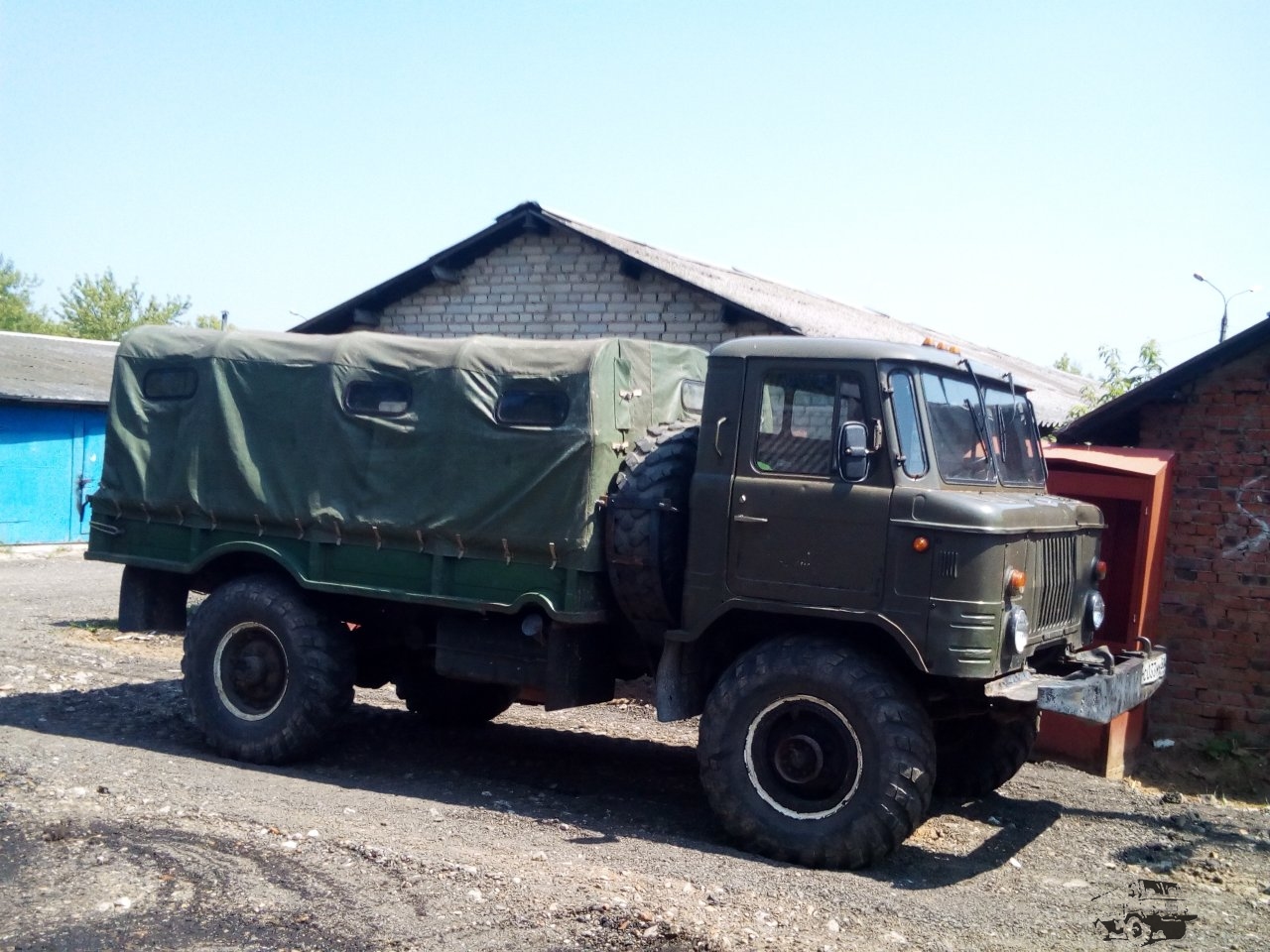

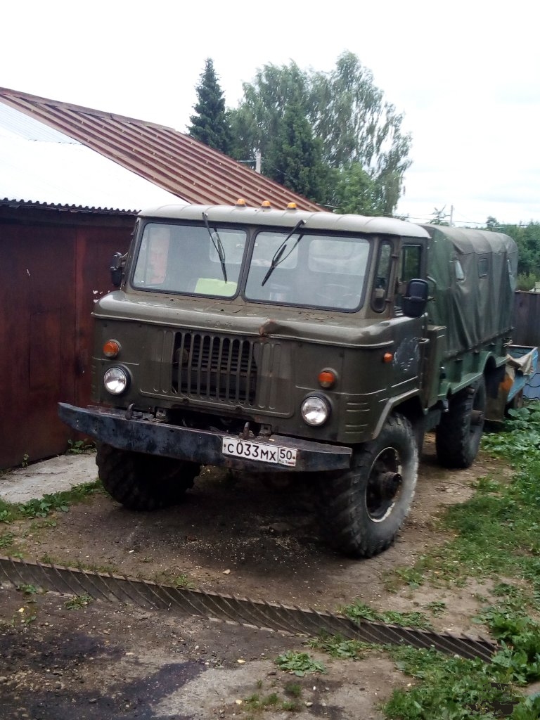

Немного пофотал машину. Теперь мы вот такие
Кстати, уже искал здесь, но что-то тихо. Может у кого-то есть кронштейн крепления фары-искателя на кабине, не охота самоделку лепить, помогите найти.

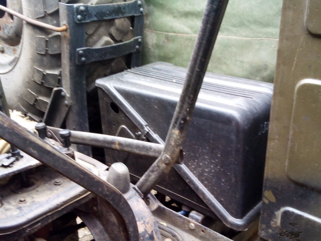

Кстати, может кому интересно-установил ящик аккумуляторный от ГАЗ-3307. Встал как родной и вид не портит.
Штатный мой спрел, оригинал не нашел. А этот и АКБ закрывает от осадков. Немного переделал внутри и вот...

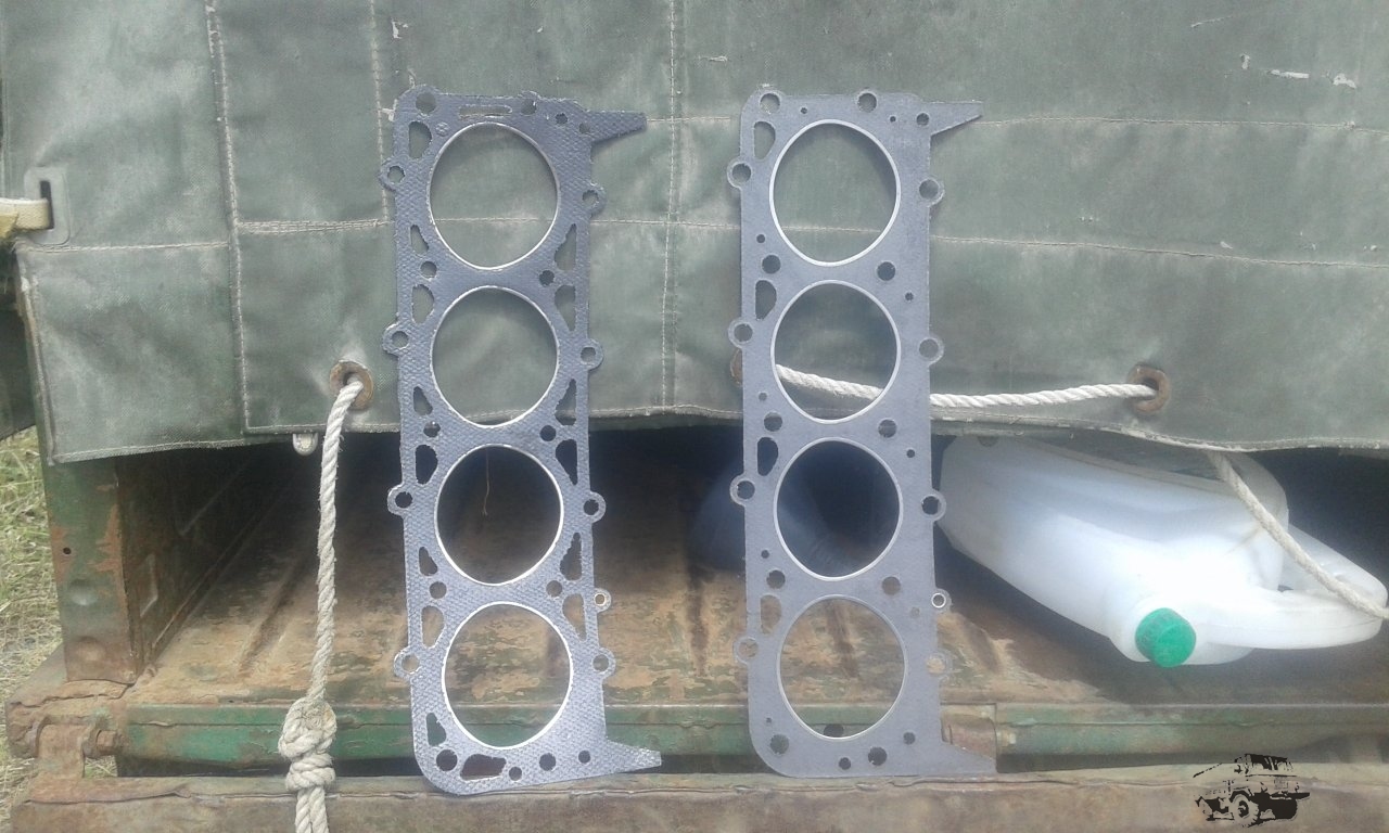

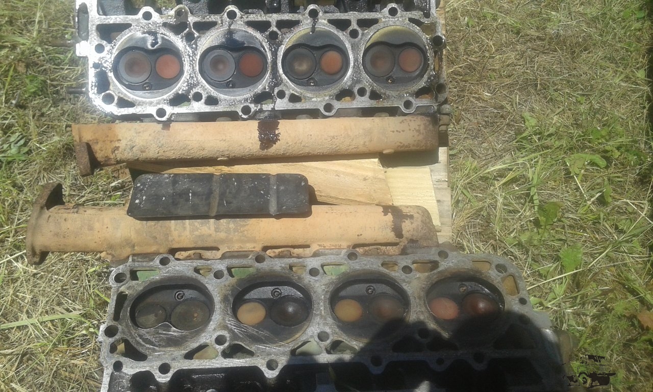

Механик-реаниматор писал(а):[post]388641[/post] Кстати, где-то здесь уже в забытых темах находил, что прокладки под головки ставятся разные-с треугольными отверстиями и без.
Добрался до компа, открыл фотки последней замены прокладок под головками. Прокладки бывают разные:
А бошки у меня такие-правая и левая отличаются по щитку защиты стартера от нагрева:
Вот так головки описаны на Драйв2: https://www.drive2.ru/l/288230376153197262/
Я сейчас поставил те, что на верхнем фото справа-температура стала получше, меньше прыгает. Об этом писали на форуме, напомню, так как народ прибывает, а темы затираются:

Как головки выглядят со стороны свечей?
- RAT
- Сообщения: 3990
- Откуда: Химки
- Благодарил (а): 42 раза
- Поблагодарили: 237 раз
Мотоцикл УРАЛ, УАЗ бухань, теперь Шишка. Прошу принять в свои ряды
Что то мне кажется , что и камерами сгорания отличаются
Верхняя в виде "яйца", а нижняя в виде "сердечка"
