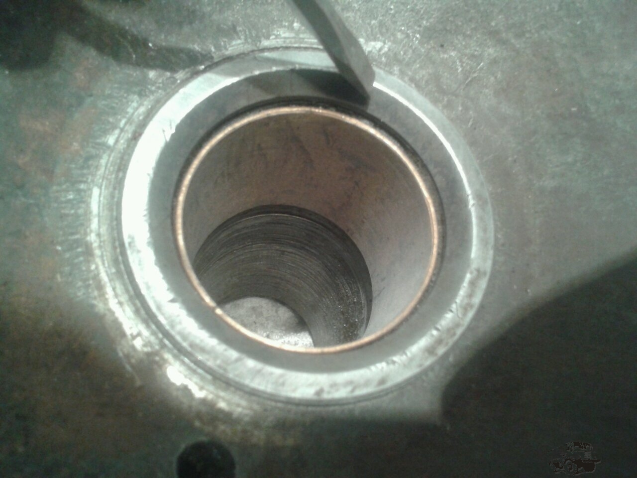

Погоди!!! привода взять это нужно-запас попу не ебёт. а вот вскрыть надо ради посмотреть.как я говорил возможно в цапфе бронзовой втулке писец пришёл. А наличие опорной шайбы дёргая с наружи ты не определишь,ана в сторону моста стоит от шруса. кароче покури букварь как устроен узел,а после разбирай.

Судя по каталогу шайба упорная стоит со стороны цапфы. А разобрать хочу уже имея шрус, поскольку если дело все же в нем то сразу установить.

feniks писал(а):[post]364920[/post] Судя по каталогу шайба упорная стоит со стороны цапфы.
И в шаровой опоре тоже. Ещё и втулка есть.
