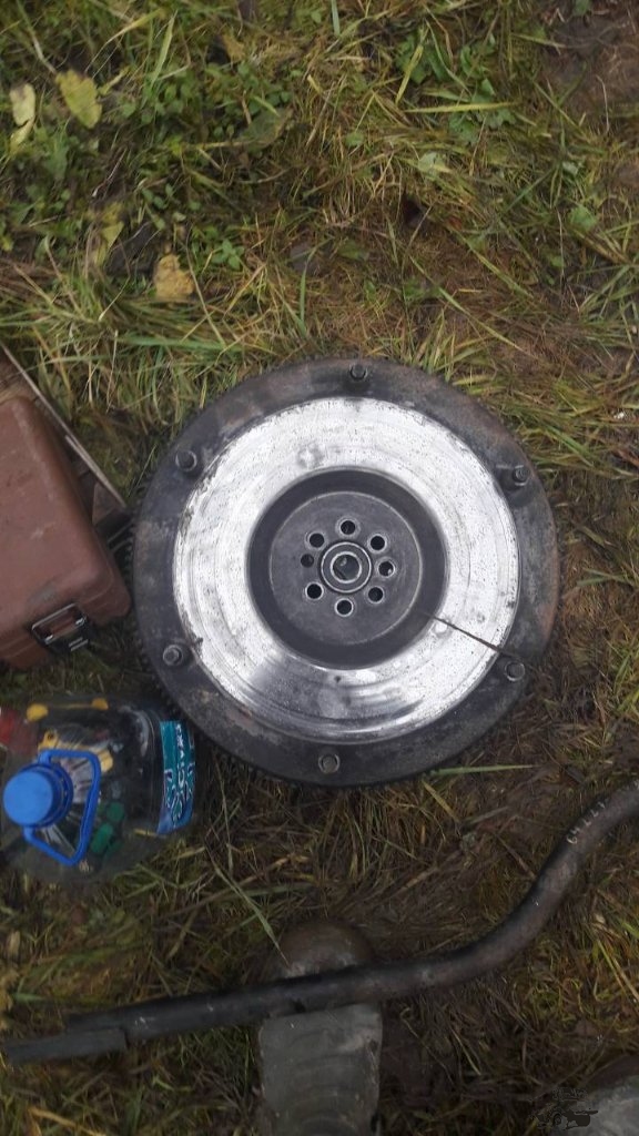

Да крепиться на семи болтах. Просто маховика нет хозяин снял его вот думаю какой лучше поставить . А махавики от зубра и быка отличаються или одинаковые?

Маховик и сцепление от бычка ставь,зубровское сцепление барахло .

Маховик посталю от быка а колокол от зубренка подойдет? Чтобы мне плиту оставить от зубра . Не менять ее на бычковскую

Или лучше все поменять плиту колокол и маховик от быка поставить

Колокол лучше от зубра оставь,он более удобный,чем зиловский и в плане плиты безпроблемный. Зиловская КПП на него встаёт без доработок.

С двигателем все понятно . Может кто что посоветует вот у меня есть плита от зубренка на нем стоит . Какой мне маховик нужен и какой колокол поставить ,что лучше и по бюджетней

С маховиком вариантов нет,только ЗИЛ 5301,а колокол уже какой найдешь.Зубровский колокол
из двух частей состоит,половина к плите,половина к коробке.

Не подойдёт,надо именно Бычковский маховик.
