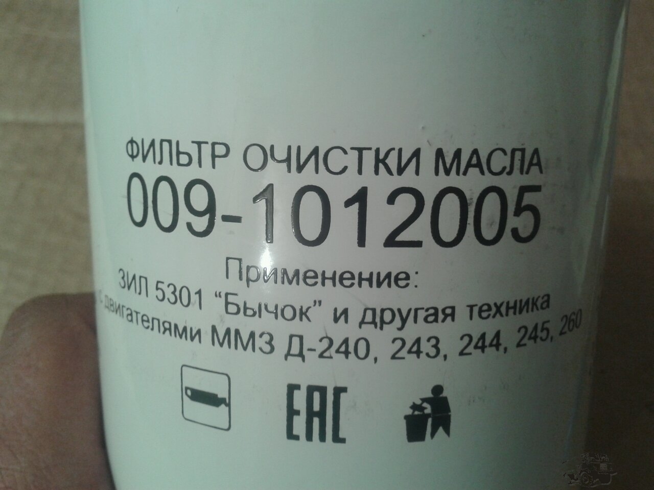

Что насосы разные евро 0 и евро 2 ,3 то факт,но на холодную это точно никак не сказывается. Пошукаю по каталогам на счёт фильтров и надо уделить внимание евро 3,хотя на тракторах с двигателем 245 серии стоит тоже теплообменник :shock:

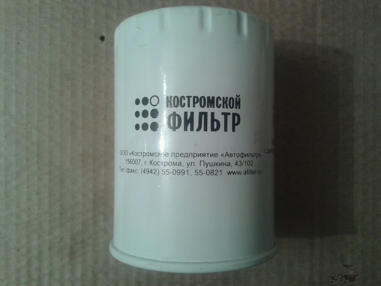

Спасибо за подсказку по фильтрами. Я поставил х.,знает какой аналог с каталогом не совпадает написано для д243_д245. На днях поменяю ,отпишусь о результате

Фильтра у себя такие ставили, падения давления на них не было.

Оригинальные фильтры для ММЗ делает фирма Дифа.Изза фильтра давление теряться не будет.Максимальное давление Д245 3.5 атмосферы,если давит 2.5 это тоже неплохо.На исправном моторе разлет давления между хх и максимальными оборотами в районе одной атмосферы,если больше,то где то есть косяк.

kolinz писал(а):[post]363862[/post] Изза фильтра давление теряться не будет.
Не соглашусь с вами, сам не ставил другие, но точно знаю от кореша что на некоторых фильтрах давление падает. Завтра уточню.

Я фильтры даже от Волги ставил,не падает.Максимум,на что влияет фильтр ,это время работы лампы аварийного давления масла.
