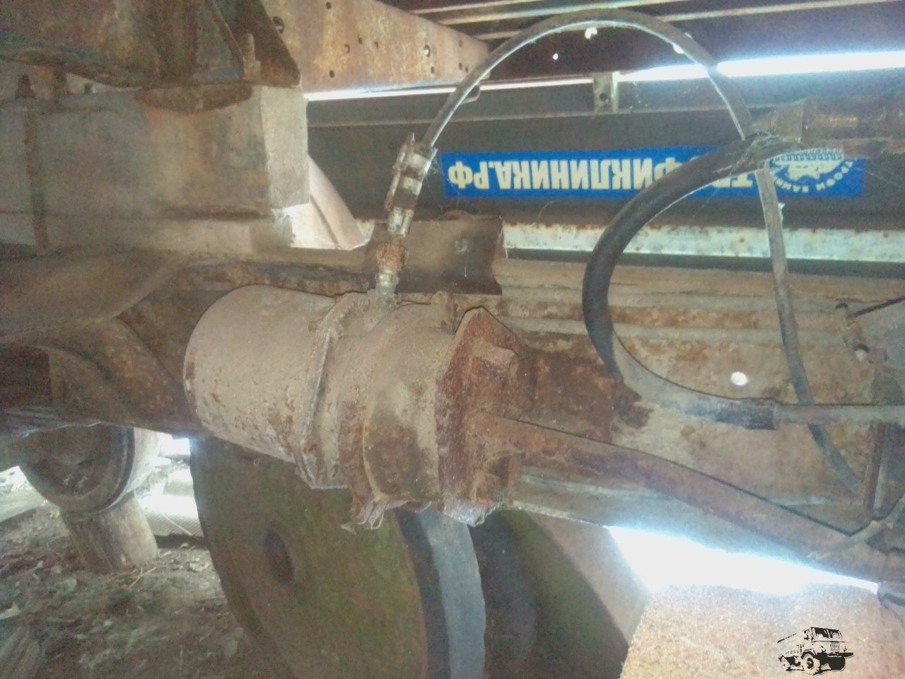

сергейЛ писал(а):[post]364180[/post] Непрочитанное сообщение сергейЛ » 28.12.17 23:19
у меня стоит на привод ручника энергоаккумулятор ,примерно как гидроцилиндр у Александра .Пока воздух не накачаешь с места не тронешься. Управляется камазовским краном ручника напрямую,без ускорительного клапана
тоже так же хочу сделать , а можно поподробнее и фотки если есть, энергачь какой ? камазовский?
сергейЛ
Сообщения: 41
Зарегистрирован: 09 окт 2009, 21:39
Откуда: г.Лукоянов Нижегородской обл.
ремонт ручника
Сообщение сергейЛ »
энергач камазовский фотки попробую завтра сделать

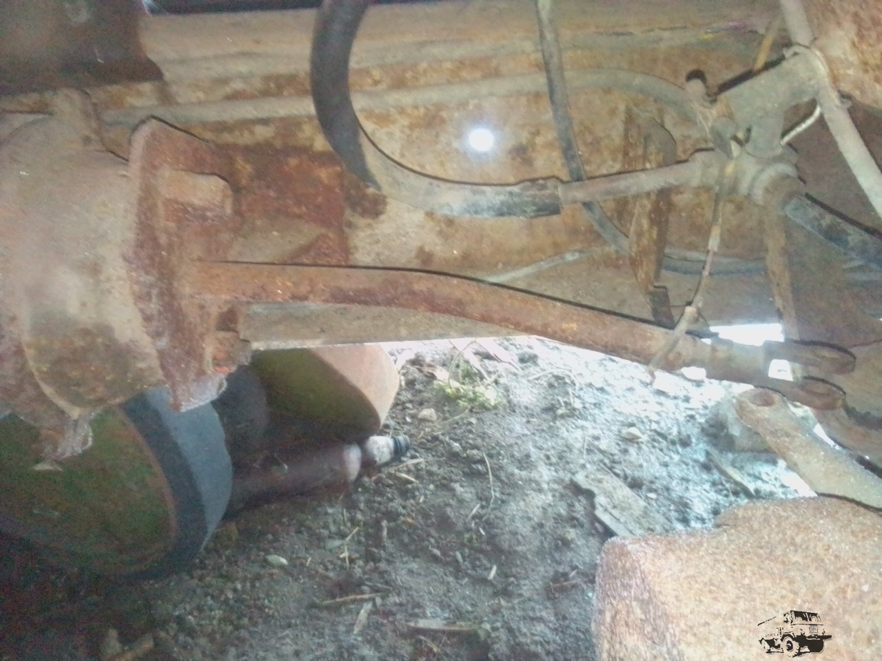

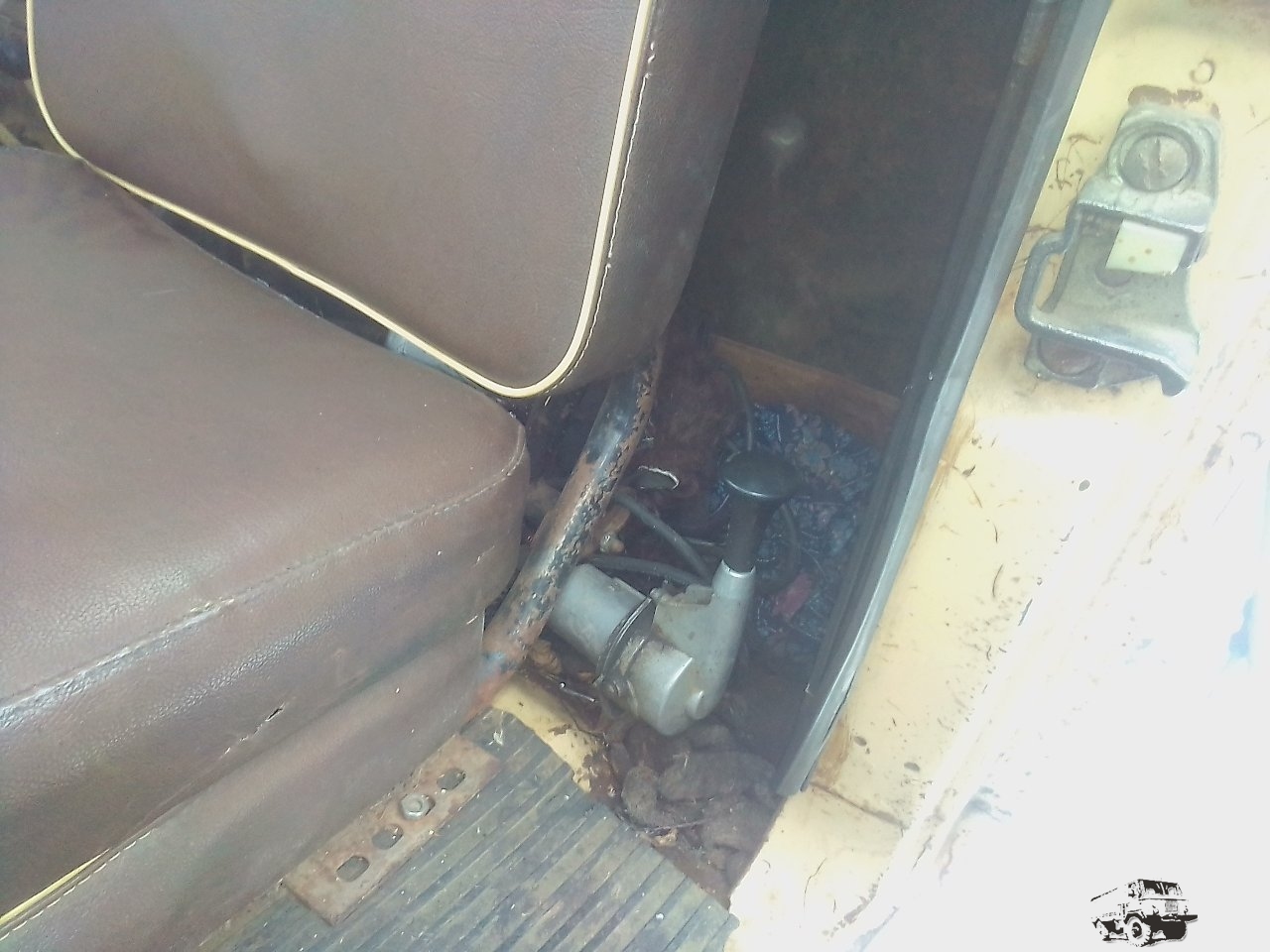

сергейЛ
Сообщения: 41
ремонт ручника
Сообщение сергейЛ »
фото энергача механический привод сделать не получилось,двигатель СМД

Сообщение dimych78 »
мои мысли по установке теперь утвердились , точно так же хочу сделать ,просто думал проканает такая система или нет , теперь вижу что проканает....осталось найти энергач...
dimych78
Сообщения: 123
Зарегистрирован: 08 авг 2012, 10:19
Откуда: Киргизия , г.Каракол
ремонт ручника
сергейЛ , спасибо большое за фотки ...
Сообщения: 1146
Откуда: Иркутская область
Благодарил (а): 267 раз
ремонт ручника
Сообщение TIGER 74 »
[ref]сергейЛ[/ref], На фото у вас на энергоаккумуляторе трубачки (так сказать сапуна) нужно шлангом соединить, чтоб меньше грязи с пылью в цилиндр попадало, иначе манжетам и зеркалу внутри очень быстро придёт каюк.
