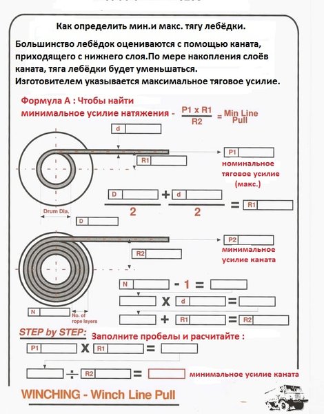

Минимальная и максимальная тяга.

В случае с лебедка БТР на Газ66 усилитель если ограничивается моментом, который можно передать сцепление... Были случаи когда мотор не вытягивал лебедку...
Сообщения: 6011
Тяговое усилие
Штурман писал(а):Были случаи когда мотор не вытягивал лебедку...
Вот для этого и придумали систему блоков под названием полиспаст!
