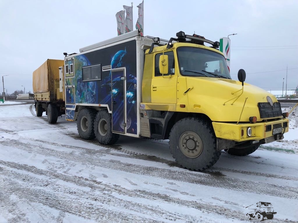

Всем привет пробовал разную резину размером 14R20 отечественную ОИ25 много вибрации и шума к тому же камерная. Бриджстоун мягкая резина очень хороша по песку но никакая по снегу и очень большой износ на больших скоростях свыше 80 км . Сейчас поставил мишлен... Пока пробег 16000 тысяч , по снегу однозначно лучше бриджа, износ меньше. Пока доволен.
Plotitsynigor
- Сообщения: 353
- Зарегистрирован: 21 янв 2017, 21:36
- Откуда: Тула
Лучшая резина на тяжелый 4320 ??
Да конечно самый большой недостаток мишлен ЦЕНА!! Один баллон мне обошёлся 58000
если у кого есть дешевле готов купить ещё нужен один комплект товарищу.

Комплект колес за 580 тыров - серьезный, мужской поступок
Не сожрет Татра этот Мишлен? У меня 815ая, в свое время, любила резину пожрать

Александр2 писал(а):[post]365897[/post] Комплект колес за 580 тыров - серьезный, мужской поступок
Сейчас Michelin XZL 16.00-R20 идёт новая по 125-128 тыс. за колесо. Мне нужен комплект 7 колес - и это не 580, а как минимум 875 тысяч (и это не считая дисков под них и шиномонтажа)
