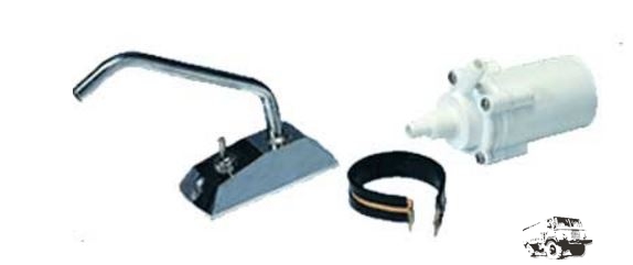

Для кемперов есть краны с выключателем, который управляет насосом.

Монах80 писал(а):[post]361157[/post] Для кемперов есть краны с выключателем
Цену в студию....
Что бы предметно говорить...

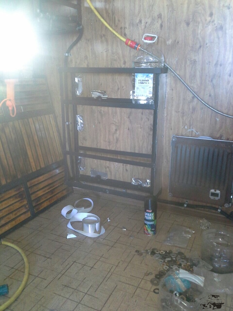

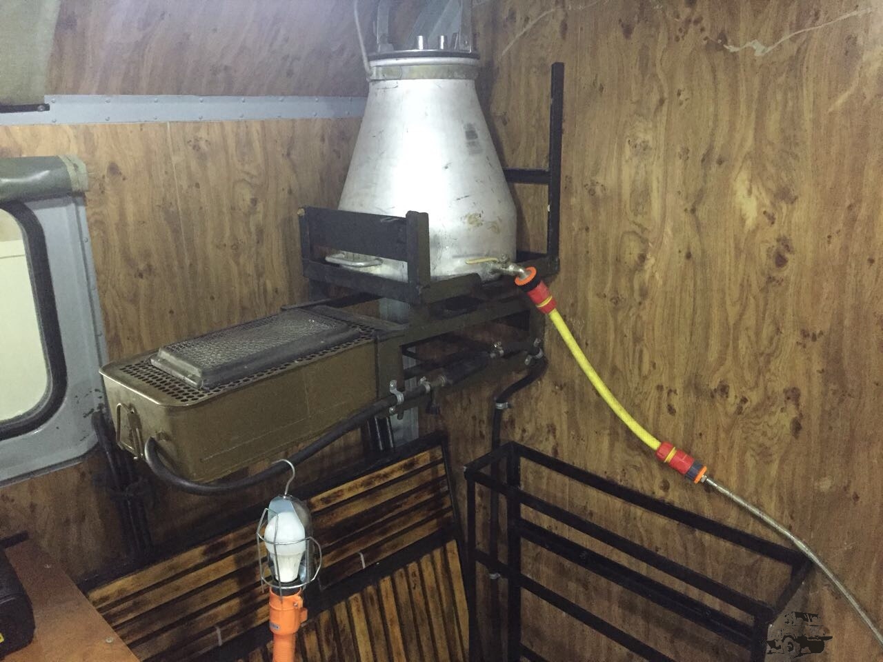

Сообщение alex120 »
Я себе пака так сделал! Подогрев воды снизу ! Емкость 20 литров алюминий от самогонного аппарата вода самотеком ! Напор может и слабый но экономичный и одной заправки Воды хватает на пару дней! Рядом прикручена полка для пятилитровых боклашек. Если возле речки стоянка то не парюсь, если в горы или степи беру 8 по 5 литров итого 40 литров в запас! На 2-3дня заглаза! Даже если душ принимать! Кстати душ это шланг на улицу а там душ-палатка такая в спорт мастере продаётся! Ещё раз подмечу : напор слабый , но что посуду помыть что душ принять вполне хватает! Зато очень экономично с расходом!

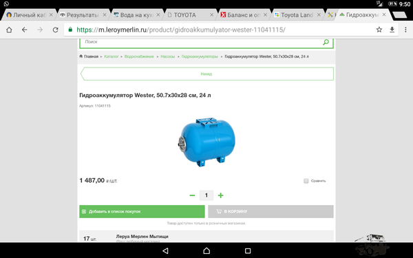

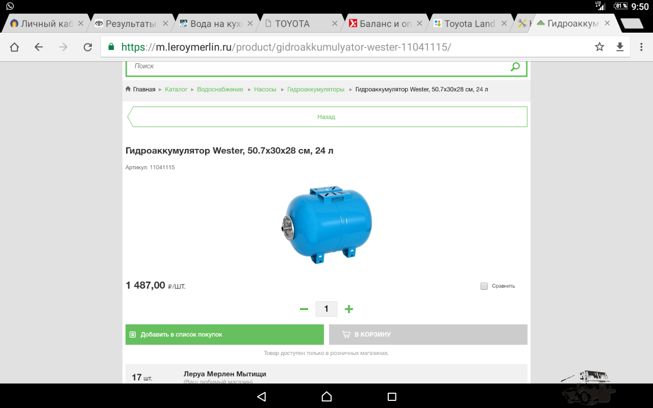

Не надо путать с другими одноклубниками ;) Мне нужна была инфа по гидроаккумулятору, приминительно к оборорудованию автокухни и я её получил... У специалистов Термоклуба.
Куплен 50л девайс горизонтального исполнения (на корпусе есть места крепления) и переходник для подсоединения к шлангу кухонного смесителя. Обошлось около 4600. Ещё раздобуду подсоединение к нипелю воздушной полости, чтоб вывести накачку в удобное место, сварю кронштейн крепления гидрофигни к полу (будет стоять вертикально под раковиной и останется всё собрать :)
Эта система ещё и не боится разморозки, достаточно стравить давление с бака и отсоединить смеситель, чтоб его не разорвало льдом.
Полезный объём выясню позже, экспериментально. Думаю литров 30 влезет самотеком.

Вода на кухне автодома
Сообщение alex120 »
Вот печка сейчас выдвинута!

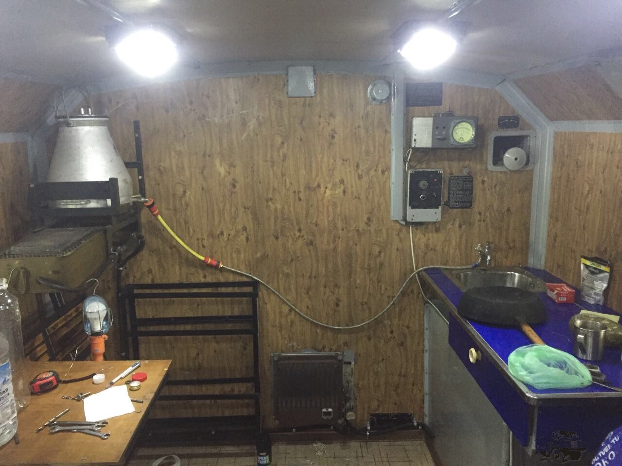

Сообщение alex120 »
Вид с раковиной
