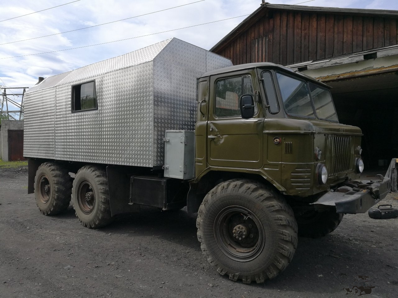

Ну вот наконец-то и дошли руки доделать Шешарика. Выкладываю несколько фоток.Было уже две поездки.Последняя прямо жесть.испытывал по полной,ездил по лесу по болоту по булыганам.вверх и вниз .Впечатления пока только положительные и неожиданные.Очень прикольно поворачивает на серпантинах на перевалах,в какой-то момент задний мост просто закидывает на метр,думал будет срабатывать блокировка на поворотах а стало ровно наоборот-щелчков нет совсем а на двухмостовом у меня прямо беда на крутых поворотах.Может потому что стоит Камазовская резина,не знаю.По болоту прет как танк,ну это было ожидаемо-давление в задних колесах 0,25 а в передке 0,5. По трассе качаю перед 1,0 средний и задний 0,8.По булыганам идет мягче не швыряет его да и будка не тяжелая. Вообщим впечатлений море,буду дальше испытывать.

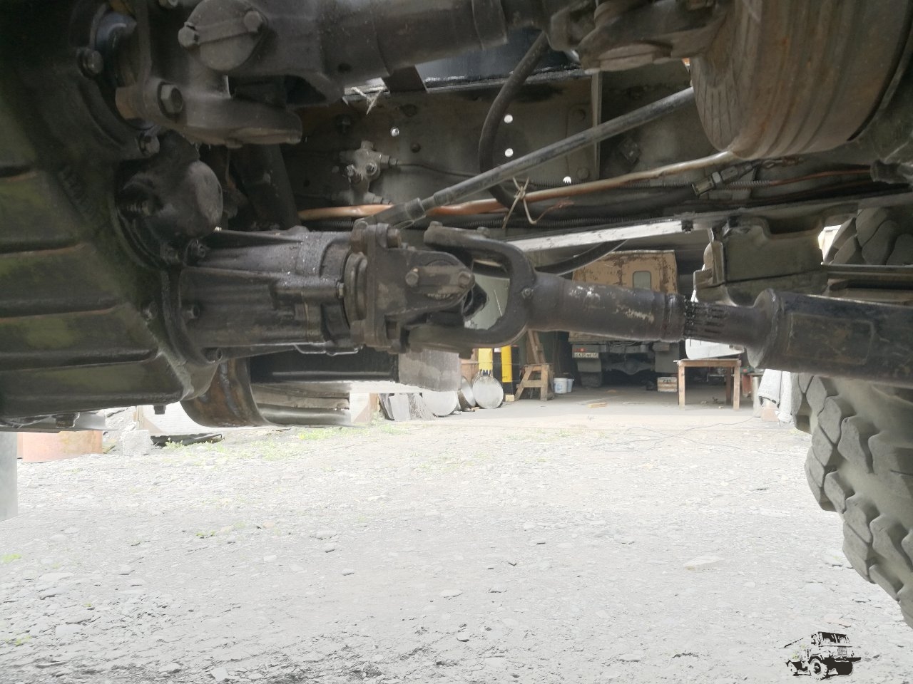

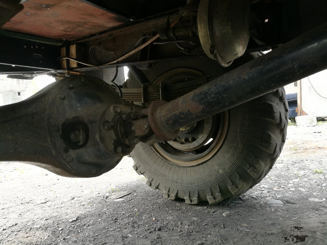

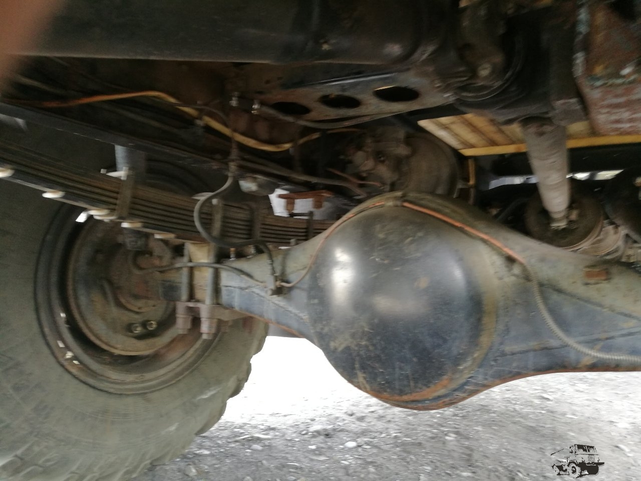

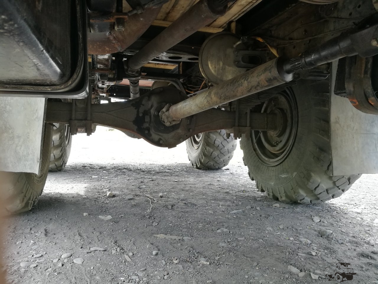

покажи как на задний мост рессоры поставил.и как по документам решил или не нужны тебе

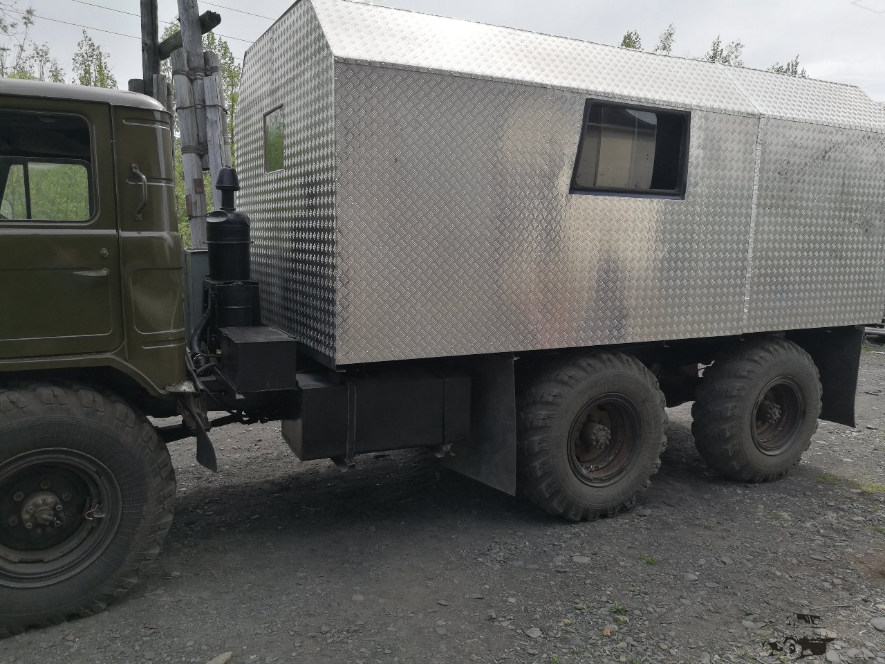

Давно не заходил сюда,все как-то времени не хватает.Проэкт живет своей жизнью,кое-что переделал.Подвесной кардан в первую очередь-начало раскручиваться и разбиваться его крепление,проблему решил просто - поставил поросенок ЗИЛ-157 на средний мост и проблема ушла. Еще появилась трещина на нижней полке рамы в месте соединения рам с одной стороны-усилил. А вообще не жалею что затратил столько усилий,будка получилась просто шикарная,живешь в ней как в квартире-умывальник,холодильник.морозилка.двое нар, и еще куча места,половину прошлой зимы в ней прожил. В -45 за ночь один раз подкидываешь в печку и самое главное что температура внутри очень комфортная,нет сильных перепадов температуры,стабильно15-20 градусов. По снегу идет очень неплохо,только если пробиваешь наст немного прыгает,нагрузка на задние мосты совсем малая,если куда едем на охоту или рыбалку стараюсь весь груз забрать себе,если набирается больше тонны-идет как танк. С документами пока ничего не решил,все в процессе,но заморочек очень много и не знаю получится ли. Двухосный шешарик совсем забросил,после этого комфорта на нем ездить не охота.Да,еще "вылезла" одна проблемка-по трассе едет не так мягко как двухосный,примерно как тягач без полуприцепа,развесовка видать похожа,весь вес впереди.

Да совсем забыл ответить про задние рессоры-там все штатно а вот средний мост пришлось переделывать.Ставил передние чашки задней рессоры на заднее крепление средней,чтобы рессоры стояли одинаково.За счет того что задние мосты на рессорах проходимость по болоту и снегу увеличилась намного,хорошо сдает назад из всяких засад,езжу второй год а лебедку разматывал один раз в наледи-лед выше пол колеса а ломать массы не хватает.

Классный аппарат, мастеру респект и уважуха) Всегда мечтал жить там, где документы в машине не самое главное :D
А если серьезно, по докам с таким вездеходом уже проще в Технадзор обращаться, оформив его как самодельный трактор. С Технадзором всегда проблем было меньше, а результат (гос номера) такой же..
По проходимости не очень понятно.. Обычно, пересаживаясь с 4х4 на 6х6, замечаешь сильно возросшие возможности на слабых грунтах и тонуть первым начинает уже передок, сильно уступая по проходимости задней тележке. Здесь же, если я правильно понял, все-равно ограничение по проходимости на задней тележке.. морда у машины первой не тонет?

На фото на карданах нет пыльников, защищающих шлицы. Хорошо подходят пыльники от гидроцилиндра ГУР Урал.
