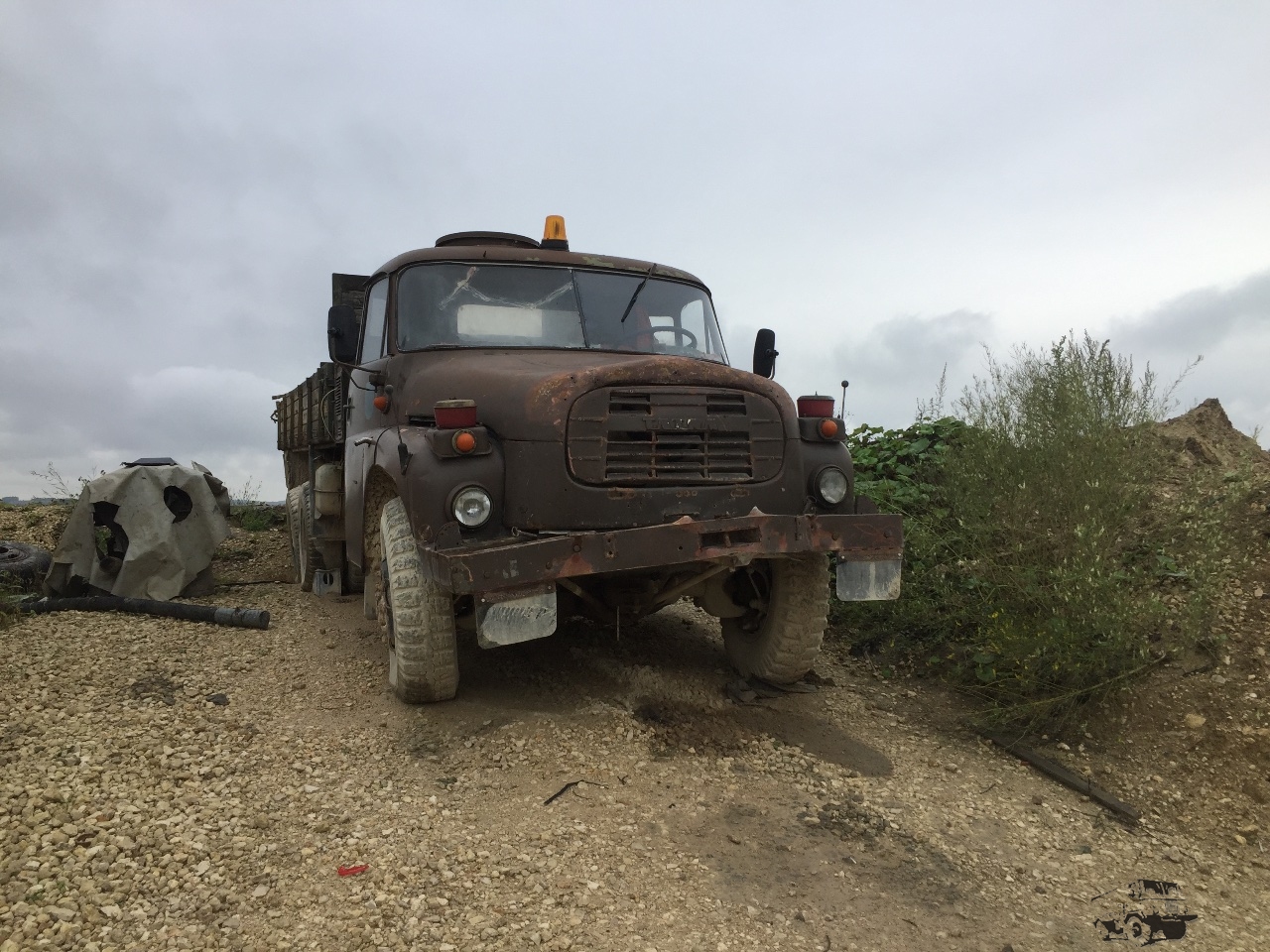

Татра Т-813 знакомство

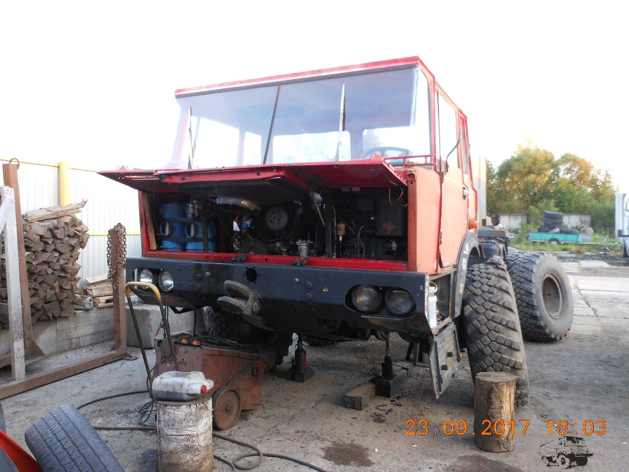

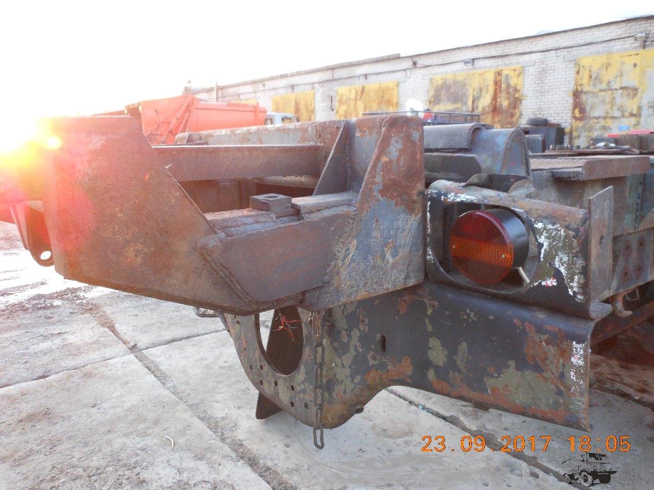

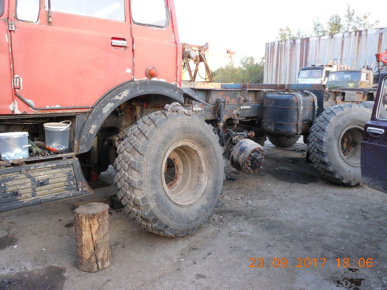

еще фото. дома, на базе.

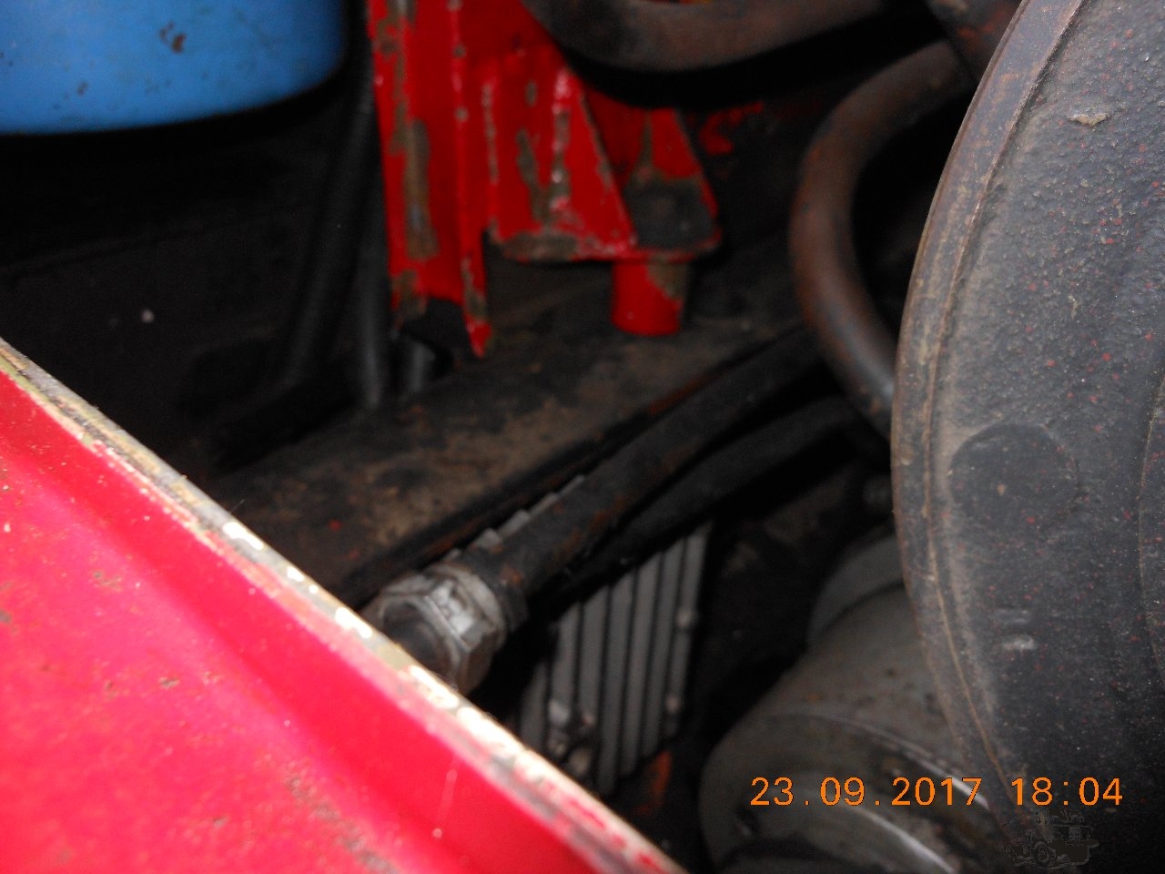

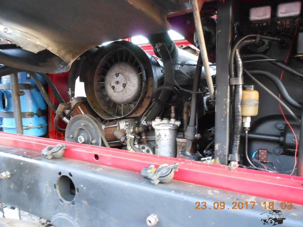

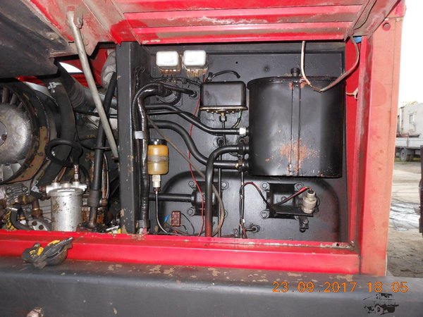

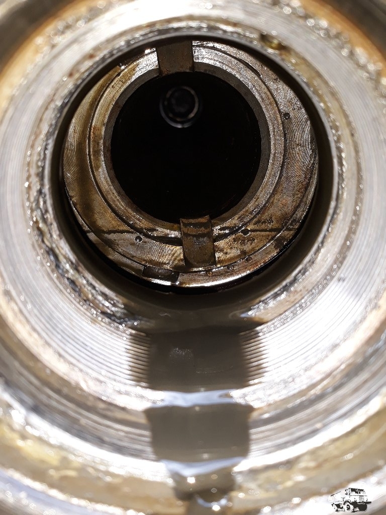

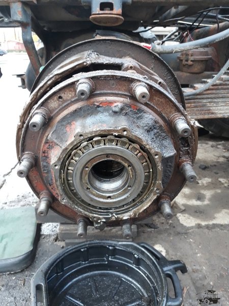

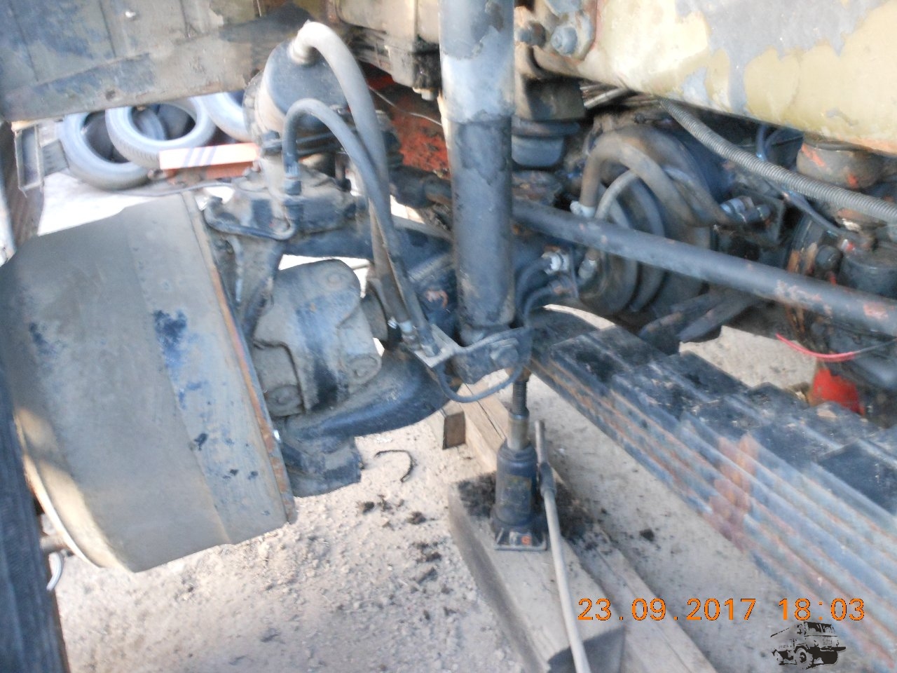

разобрался с подкачкой колес. все очень просто до безобразия и бюджетно. два резиновых кольца в своем стакане.
перебрал клапан на входе в кпп, шипел воздух. после переборки заметил что отчетливо стали включаться пониженые-повышенные. заодно разработал рычаг включения пониж повыш в раздатке.

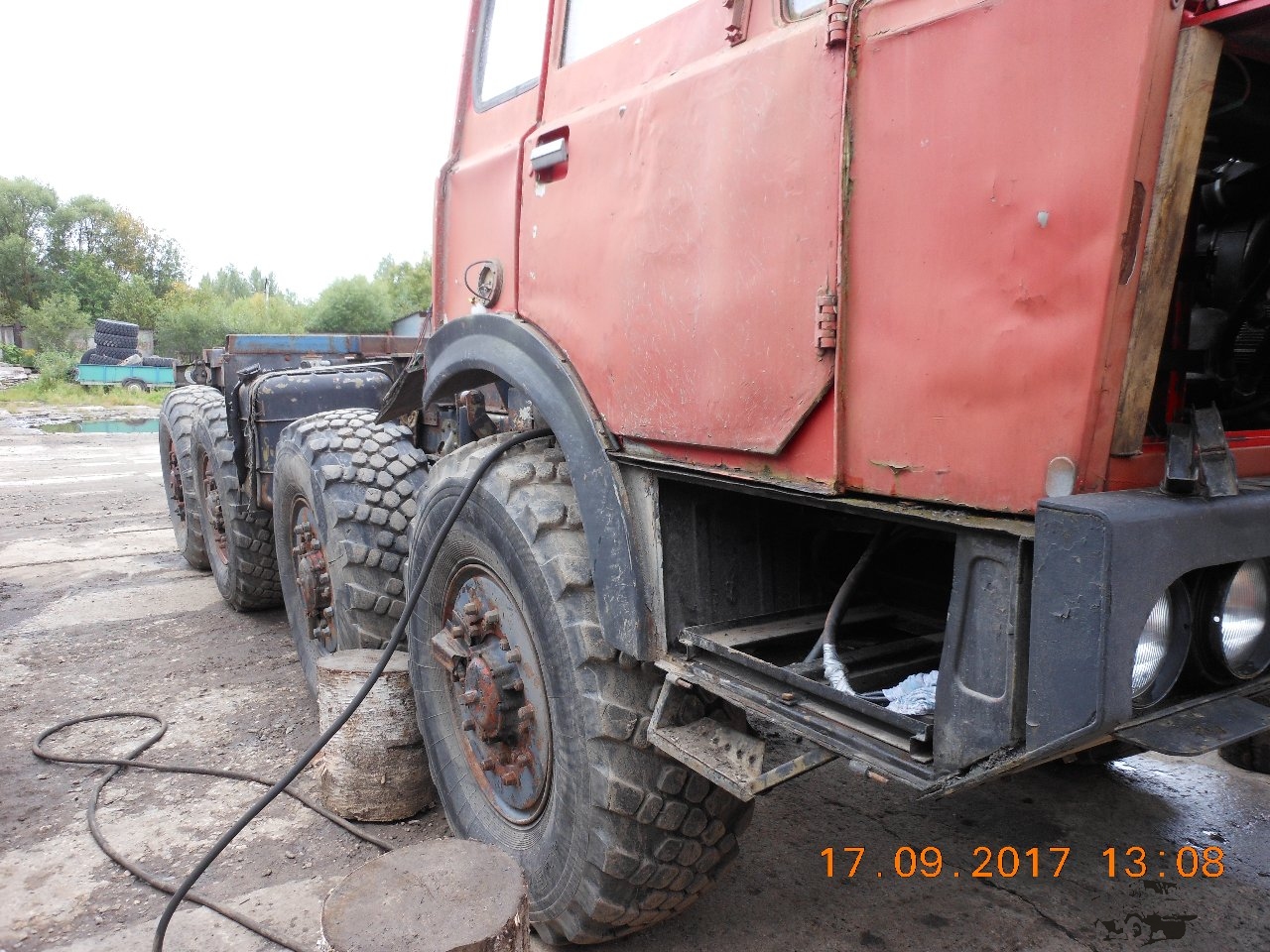

Сообщение Александр 813 »

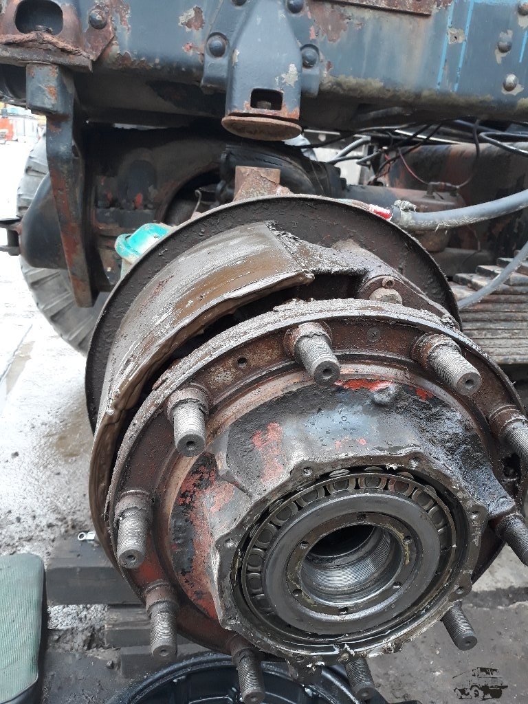

еще фото

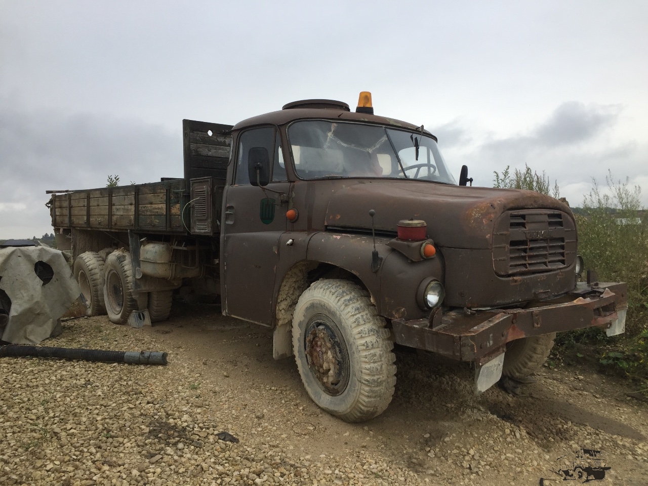

День добрый. У меня стоит Татра 148 если интересна на запчасти отдам . Мотор снят но в комплекте. Сняли из за диска сцепления.

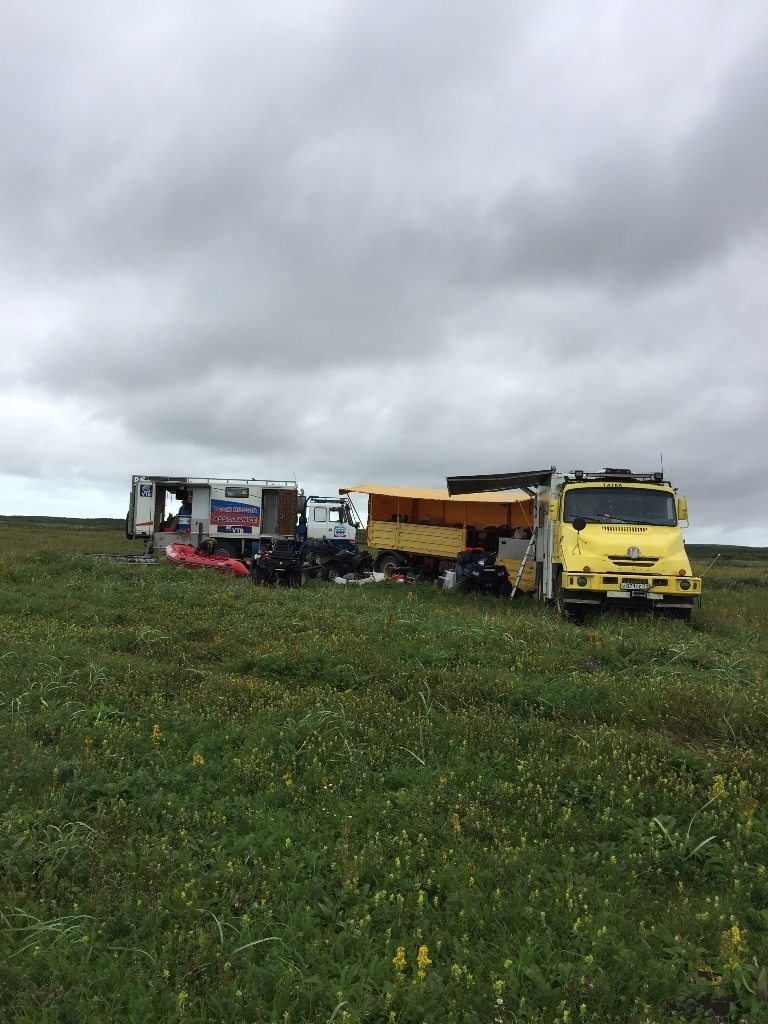

Я свою тоже с нуля собрал очень доволен. Сегодня только приехал с чёрного моря ( малый утриш) . Пробег составил 3000 км. Расход на 100 км 32 литра. Средняя скорость по трассе м 4 97 км. Максимально разгонял в этот раз до 146 пGPS.

А с Стариной мы до этого вернулись с Баренцово моря.

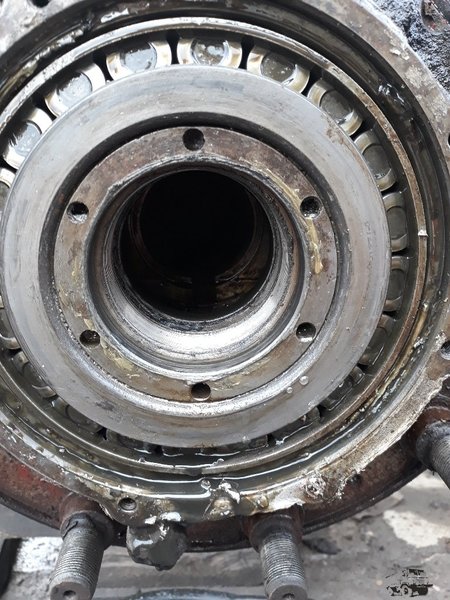

В задний мост нужны полуоси. Где заказать подскажите
