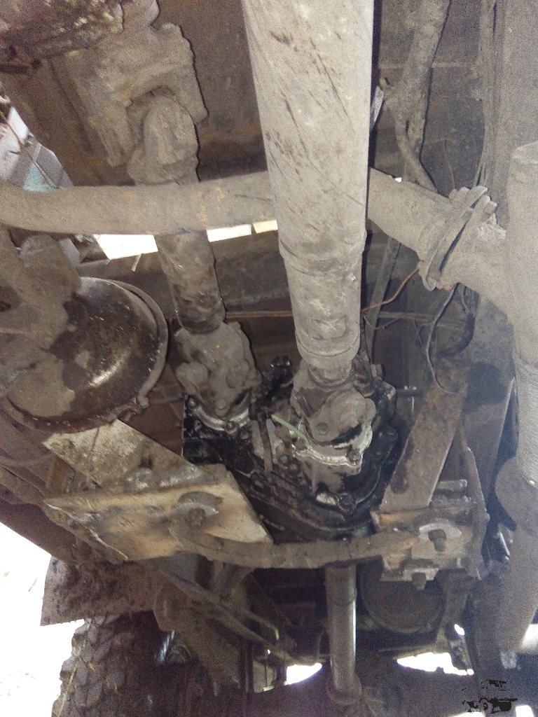

Есть всякие дурные мысли насчёт фланца ЗИЛ? На раздатки главный кардан подогнал флянец ЗИЛ Какуй именно незнай на коробке он больше, пришлось внутри Франция чуток шлицы подрезать, Он подошел. Думаю не тяжёлый получился кардан? Там побочные эффекты, подшипник главного вала рк?

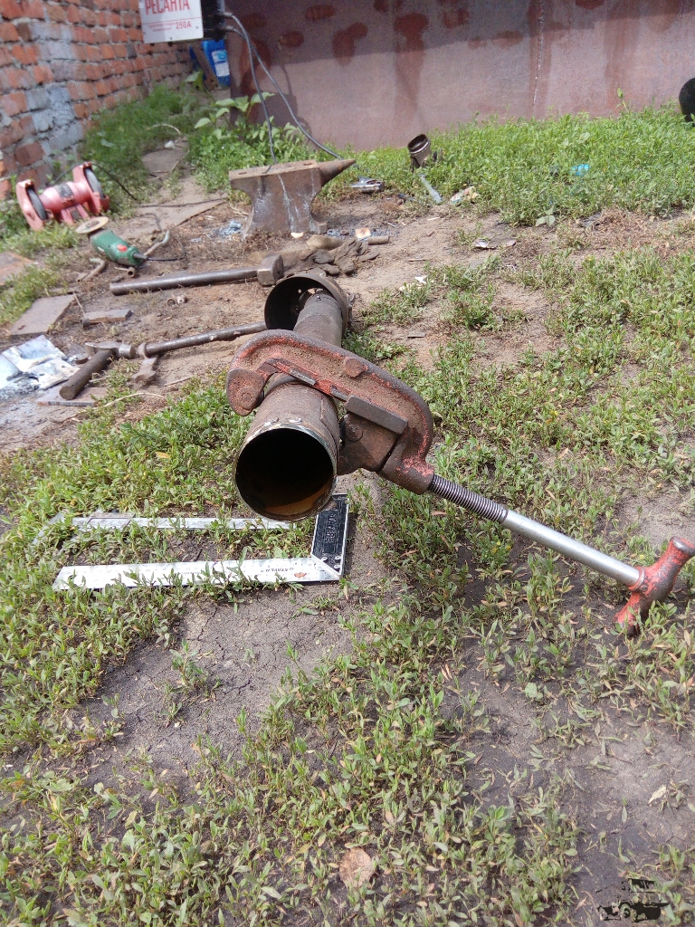

Резать В каком месте кардан?

Шлицевая вырезается на станке,труба подгоняется в размер и стыкуется со шлицевой. Прихватывать тоже лучше в станке.

[ref]kolinz[/ref], Спасибо теперь понял такой возможности У меня нет. Работаю дедовским способом. Тяп ляп и готово :D

Есть он есть[ref]kolinz[/ref], есть он есть, Он у него старый чуток люфт уица, Я не токарь, товарищ в принципе тоже. Наверное имеешь в виду со мной в более мощный. Если мы его с одной стороны за жмем, то с другой стороны нет возможности зафиксировать? Он будет бить, а то и вылетит даст по голове!

Можно с обоих сторон в конуса зажать,можно в патрон трубу зажать,а шлицевую в конус,вариантов несколько.Перед сваркой кардан обязательно выставить на соосность шипов крестовин.

[ref]kolinz[/ref], я понял но это нужен станок с хорошим размахом то есть захватом? Карданчик длинный?. Такие станки чаще используются на заводе, это надо куда-то ехать искать целый проблема. Думаю в Перми с этим проще :D

Со станками последнее время туго,ещё хуже со специалистами.
Крайний раз такой кардан делал.Труба 120мм,с переходом на зиловскую шлицевую

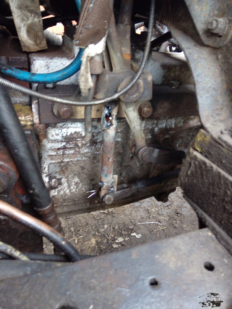

Пониженную если будешь делать,качалку что на рк бтр лучше убрать и сделать тягу напрямую к рк,а вот в кабине рычаг пониженной передачи придется наваривать, удленнить плече,т.к у штока пон.передачи в рк большой ход.

[ref]WRANGLER[/ref], Я думал наоборот качалку оставить, без неё может и выбивает пониженное?

У меня и с ней выбивало,но мы все уже знаем в чем причина вышибания

[ref]WRANGLER[/ref], Просто я подумал при нагрузке тяга будет трястись , вся нагрузка пойдёт на это коромысло?

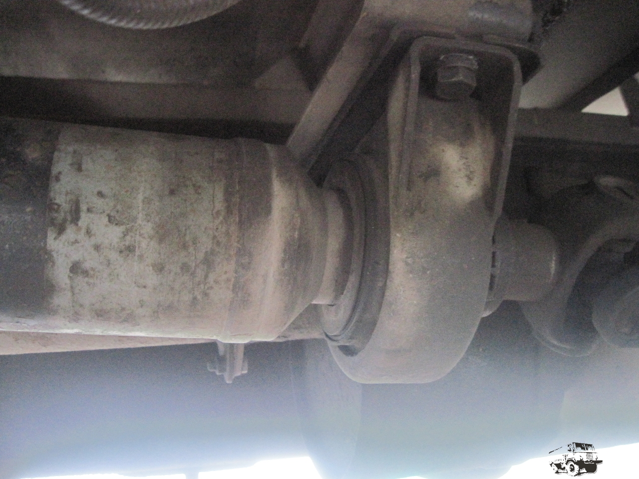

Я тут промежуточный кардан подправлял простым способом - взял червячный хомут и под него зажимал пластину металлическую, потом на нейтрали крутил на прямой передаче и смотрел на результат.
Помечал мелом и пробовал передвигать. В итоге на двух машинах промкарданы стали ощутимо ровнее себя вести. Есть мнение что если таким же образом крутить задний или передний карданы, предварительно вынув полуось сзади или крышку спереди, то можно "подровнять" и их. Пока не пробовал, нет необходимости, но, думаю, сработать должно.
В общем, вдруг пригодится.

Принцип получился у тебя, балансировка колеса.
покоя не дает, Почему у меня фланцы на переднем кардане на 90 градусов неразвёрнутый? Пойду из последних сил гайки крутить

Рычаг пониженной повышенной, нарастил, пока соединил напрямую без (коромысло).
Крестовины переднего кардана развернуло на 90 градусов. кардан лишнего обрезал Ничего страшного шлицы в полном зацеплении :D
