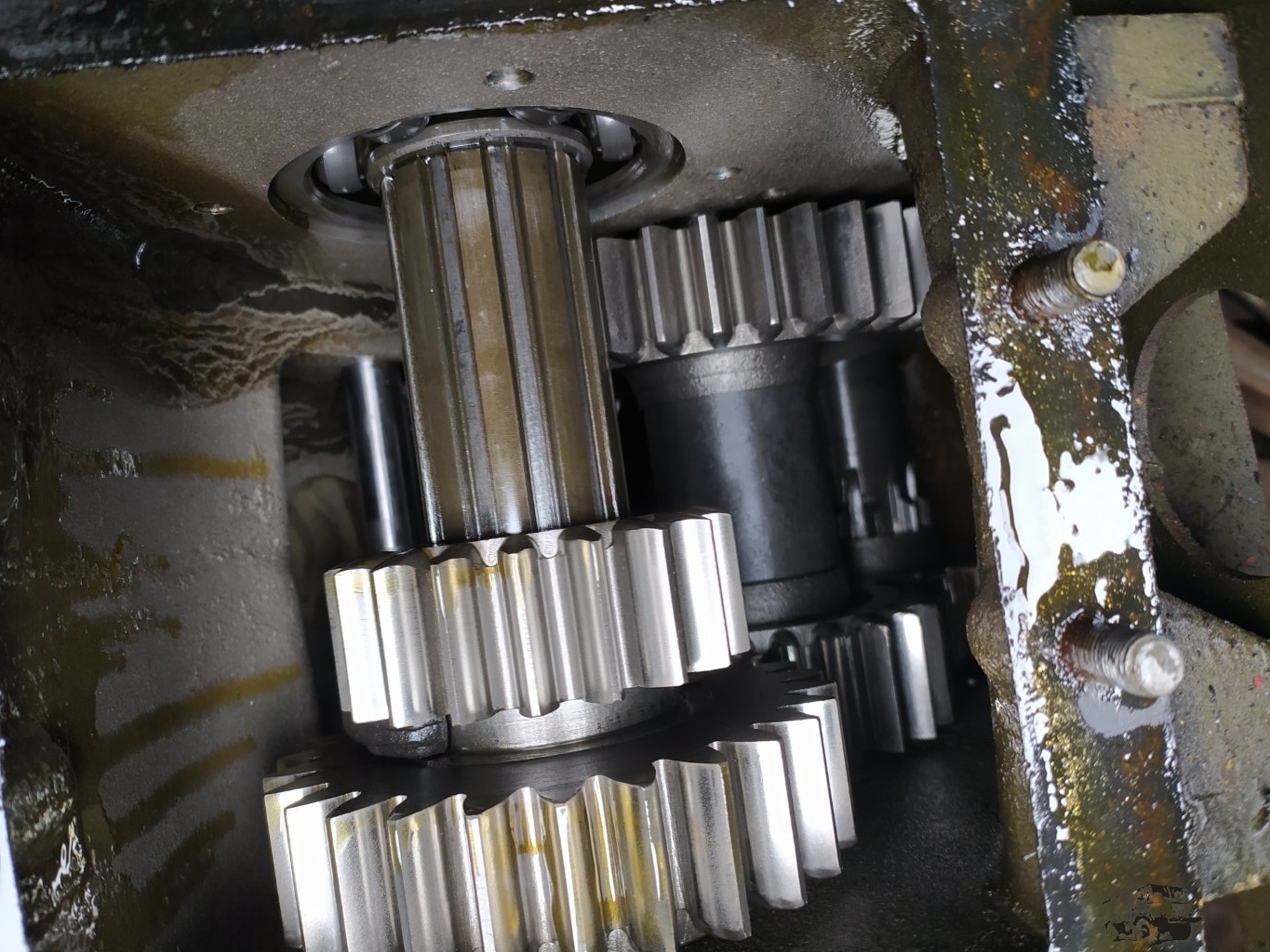

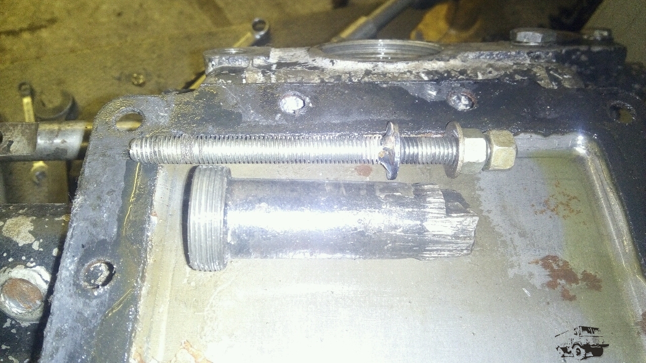

Малая шестерня не уперается. Дистанционные шайбы/а(я набрал две) нужна для большой шестерни. Ибо она всей плоскостью о корпус будет тереется.
На фотке видно, что при полном зацепления в понижайку, между малой шестерней и корпусом ей не что не за цепляется и не куда не упирается.
Я не вижу нужды точить.
В общем разберешь, перевернешь, и увидешь.

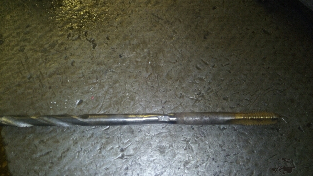

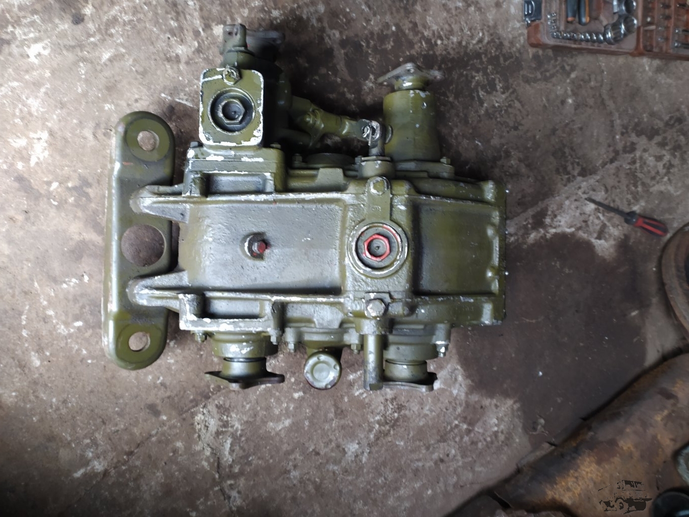

https://youtu.be/71TKRe5sTMg
Гляньте чего сегодня придумал.
Исключает самопроизвольное выбивание, и отсутствие тяги.
поставлю привод от шуруповерта в трубу, и переключатель в кабину, с индикацией ввиде 2 лампочек(понижайка прямая) два геркона на шток, и готово

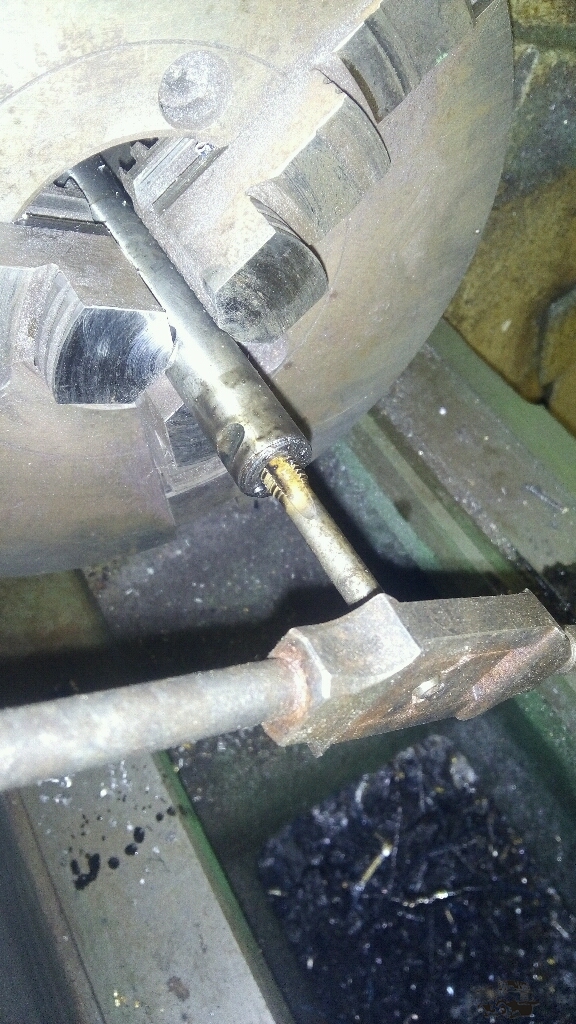

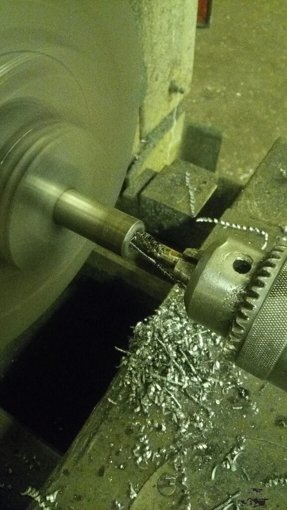

Проблема была резать резьбу в штоке ,на глубину 90мм.

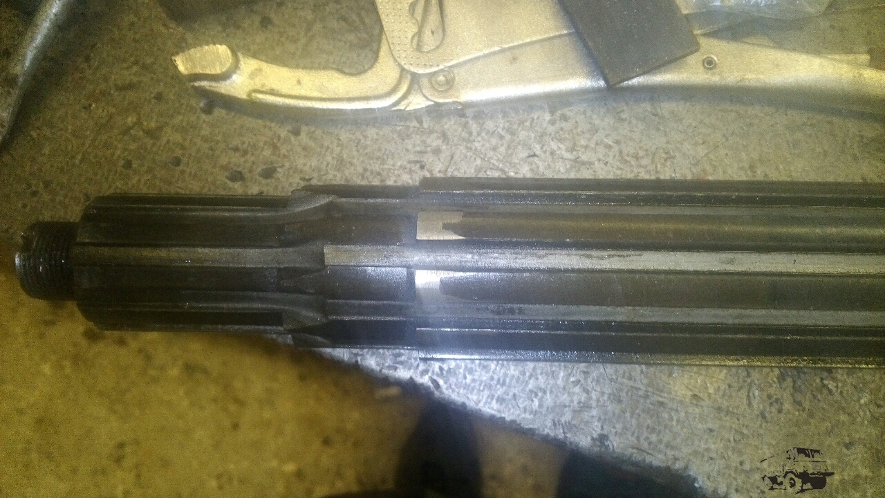

Я получил новую коробку, и стал её зеркалить.
я делаю так, у вала на наждаке убираю зубцы в которые упирается шестерня.
Можно конечно взять проточить шестерню, но это лишний гимор, ни кокого функционала цубчики на валу не несут.
Это про вопрос о"точить или не точить шестерню"

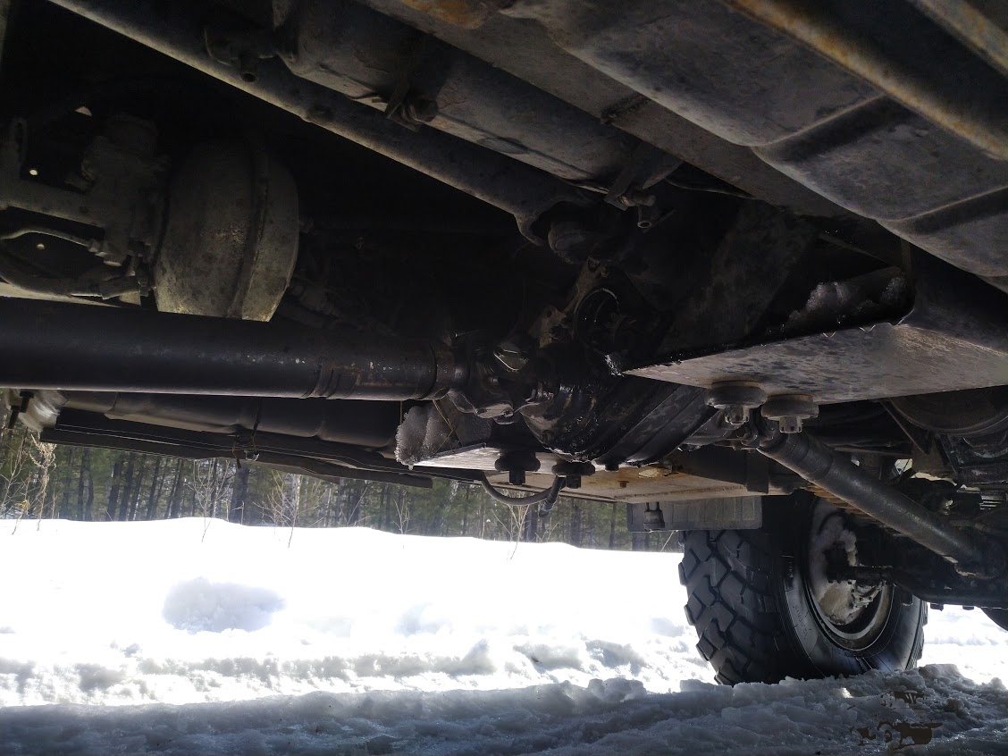

Последствия выбивания передачи на рк бтр 70

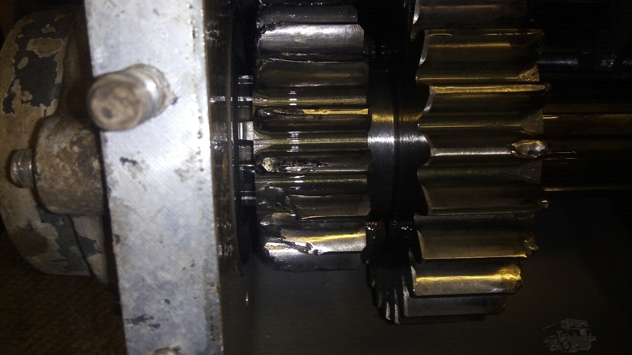

Вот последствия... при буксировке трех (внедорожников уаз скан янг нива) по глубокому снегу где сами они не смогли,
узкая просека в лесу, выбило несколько раз пониженную, я даже стал искать рк бтр 70 правую на замену, на очередном выезде при большой нагрузке (наст который рывками проламывается мостом, меня держит легко) неубиваемая раздатка бтр 70 стала истекать маслом и показала внутренности... хорошо что к этому времени из леса я выбрался на почти дорогу, где уаз с тлк 80 меня и эвакуировали.
