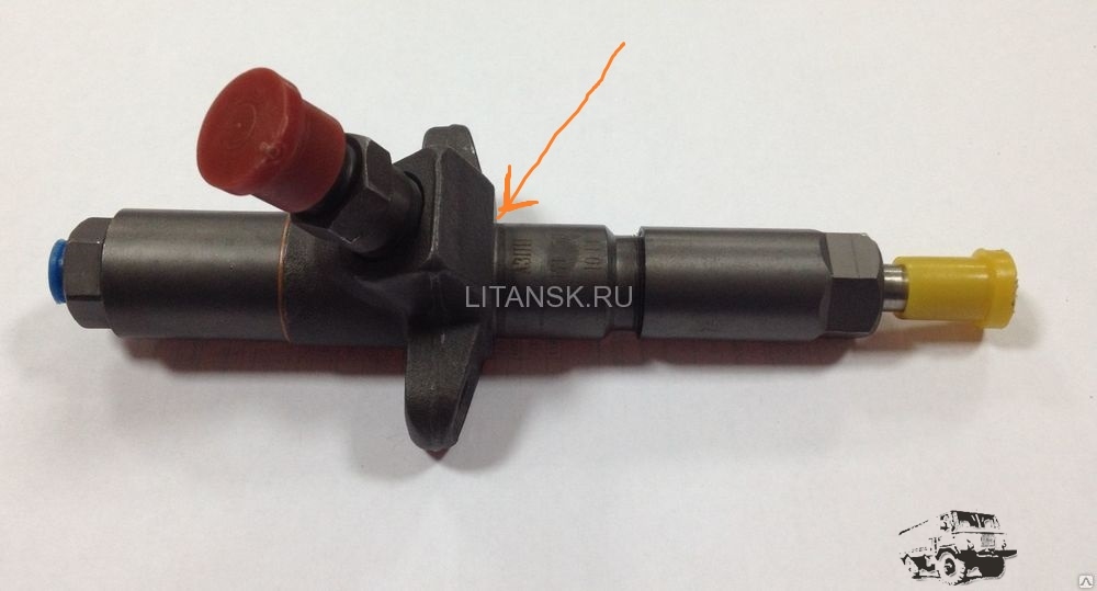

Сегодня скинул форсы - давление было примерно 100-110, ссали в круг и с конца лили. Пробовал разобрать почистить помыть, существенного результата не получил. Заменил 2 распылителя(АЗПИ). Распыл хороший. Выставил где-то 170 .Завтра остальные заменю. Посмотрю что изменится. Под форсунками должно быть медное кольцо(около распылителя) это понятное дело, а в районе штуцера где стрелкой указано. Должно быть какое либо уплотнение? У меня на двиг. стояли какие-то непонятные кольца. Больше похожие на колхоз.

[ref]ТОЛИК[/ref], в месте указанном стрелкой стоят резиновые манжеты,высотой около 5мм,вполне колхозного вида.

ТОЛИК писал(а):[post]355010[/post] 170
Давление маленький, хотя бы 200 форсунки садятся будет 190.

kolinz писал(а):[post]355039[/post] ТОЛИК, в месте указанном стрелкой стоят резиновые манжеты,высотой около 5мм,вполне колхозного вида.
Понятно :)

Заменил распылители. Результат пока не радует :( . Из плюсов - на больших оборотах стал работать ровно, почти без вибраций. На малых трясет, даже кажется похуже. Запуск тоже похуже стал. Пульсация в трубках ВД теперь во всех чувствуется. Завтра не поленюсь еще раз скину форсы и перепроверю. Может после установки новых форсов зажигание крутануть? И давление на фосах 175 устанавливать, +-5??? Или мне тут сказали что насос старый плунжера не давят ставь меньше 140-150??И как быть?
