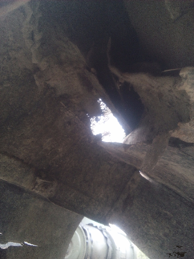

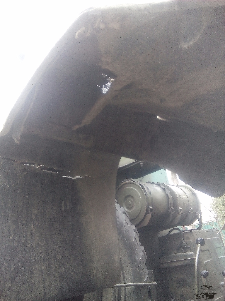

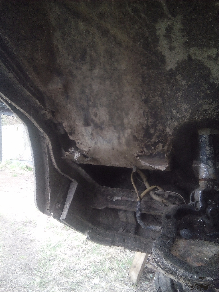

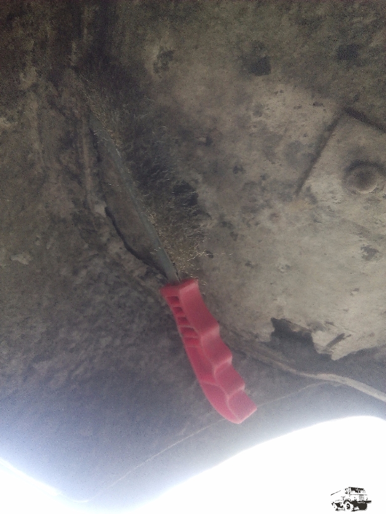

Вот такое состояние кабины, и это не все :(....

Когда купил свой 66-й, состояние кабины было на четверку примерно. Коррозия в известных всем местах только начала появляться. Можно было заделать и ездить. Но я представил себе постоянную борьбу с этой ржавчиной, которая постоянно будет таки вылазить наружу и решил кабину поменять. Купил практически новую кабину, обработал дно и поставил. И не жалею, что поступил именно так. Старую кабину продал.
