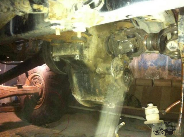

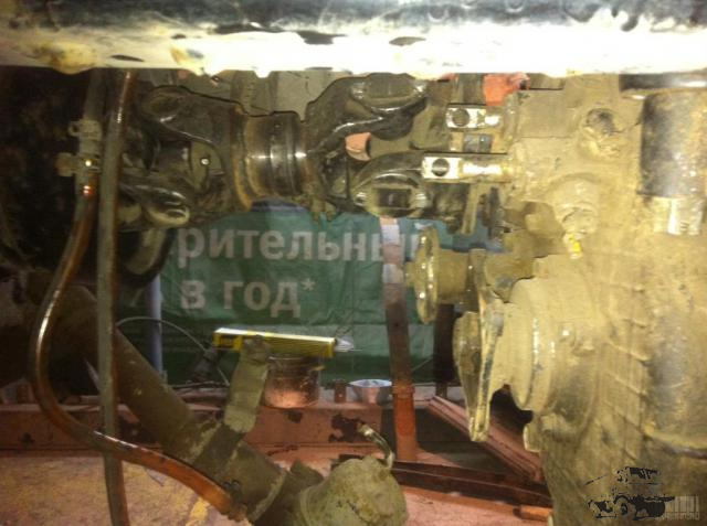

samsamych писал(а):[post]420345[/post] А фото кардана так и не появилось.
просто уже давно все показано :wink: ,испытано,и ездит не чихая :D .
(хотя все диванные "строители" таких авто,предсказывали что порвет этот кардан ,мотор 6.9 дизель,но увы :lol: кардан живее всех живых)
http://forum.4x4kam.org/topic/5353/?page=7
с одной стороны крестовина Зил,с другой Ниссан,шлицевая Зил.
длиной мм 250-280?

на "хищнике" ,что бы не городить этот пирог из проставок,пошли другим путем,
отдали токарю флянец газ и зил,он вырезал с флянца газа середину,и вырезал середину с зила,потом одели наружку от газ на середину зил и обварили :wink: ,получился флянец-середина шлицевая зил-болтовая часть-газ.кпп поставили зил,рк 157 го,но вот вилки зиловские не давали изготовить короткий промкардан,не влазил по длинне,со шлицевой,а с 66 того вилками всё четко получилось.и все крестовины-газ,в запасе возится пара крестовин.

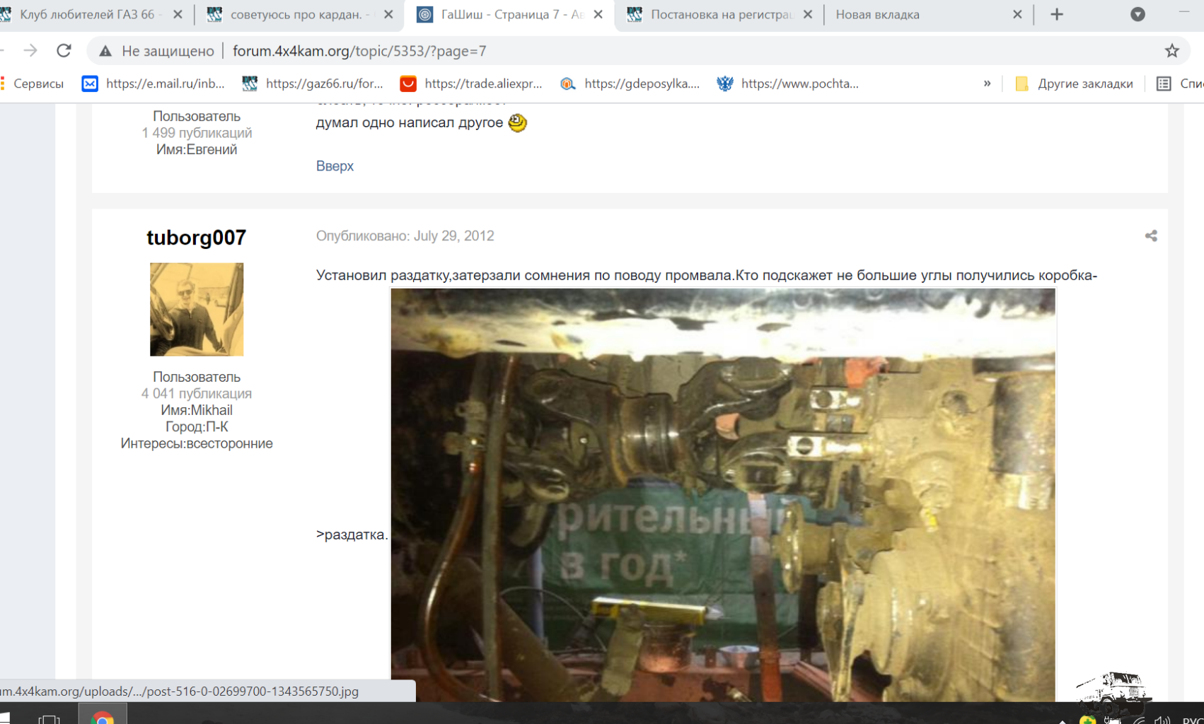

Сергей тех фото в темах уже не открывается. А тут фото того карданчика который едва впихнули под раздатку 131? Ранее в личку спрашивал. В общем прочь сомнения, придется за коробчонку разкошеливаться :twisted:

samsamych писал(а):[post]420436[/post] Сергей тех фото в темах уже не открывается
странно,у меня всё открывается...
у нас наверное интернет -забойнее :lol:
в лордзетовской теме вообще не помню фоток про кардан,на 66 том с 245 тым и кпп 137 го,кардан получается не слишком короткий,там нечего изобретать,просто режется -укарачивается,варится.
на "гашиш"(то что на фото)да кардан ели впихнули,но сами сомневались,будет ходить,или порвет,но он ходит до сих пор,хотя кореш изготовил в то время в запас второй кардан...
но где бы не лазил-не рвал первый.
