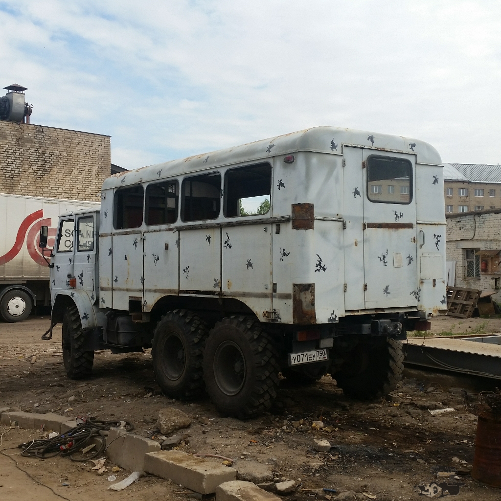

Сообщение kola »

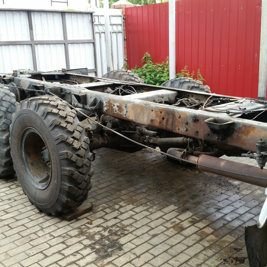

Дела идут медленно, сейчас машина без кунга.

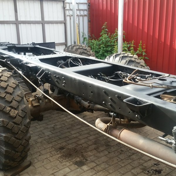

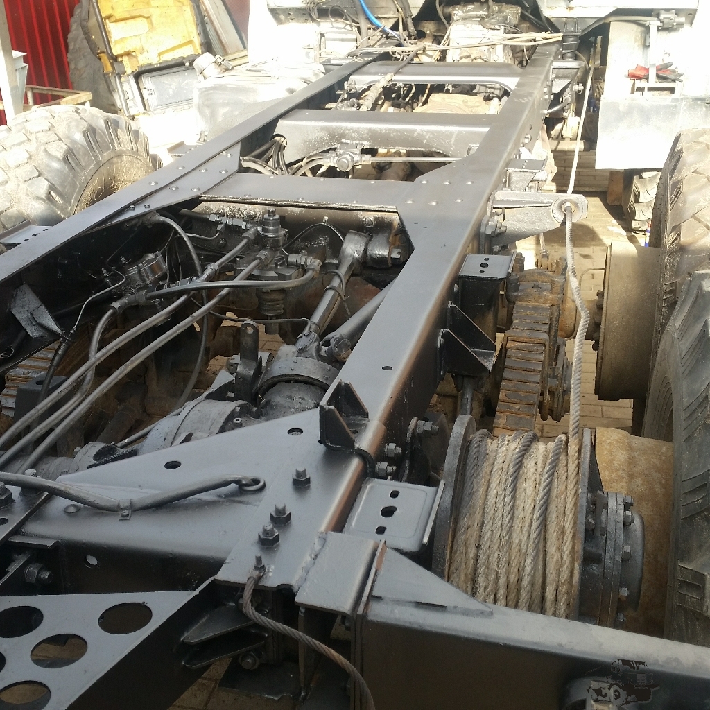

Сообщение kola »

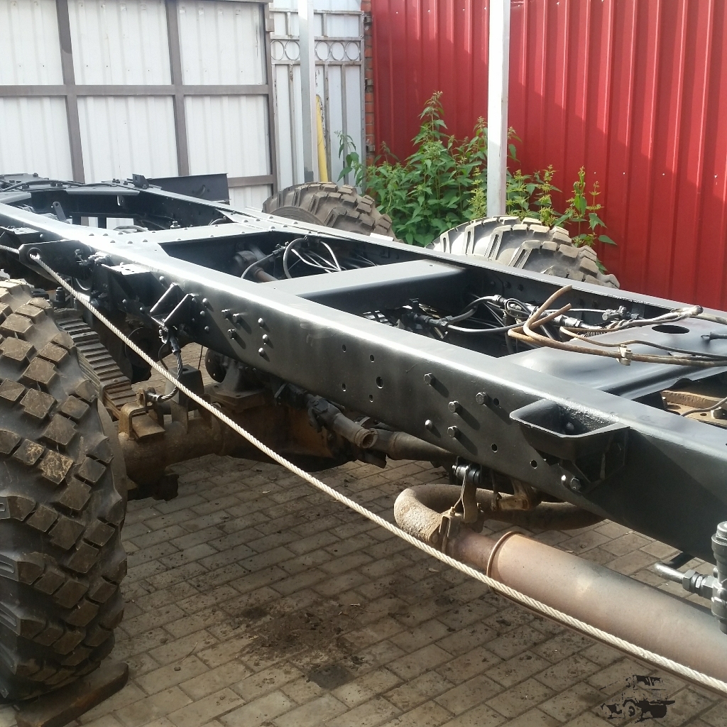

Покрасил раму.

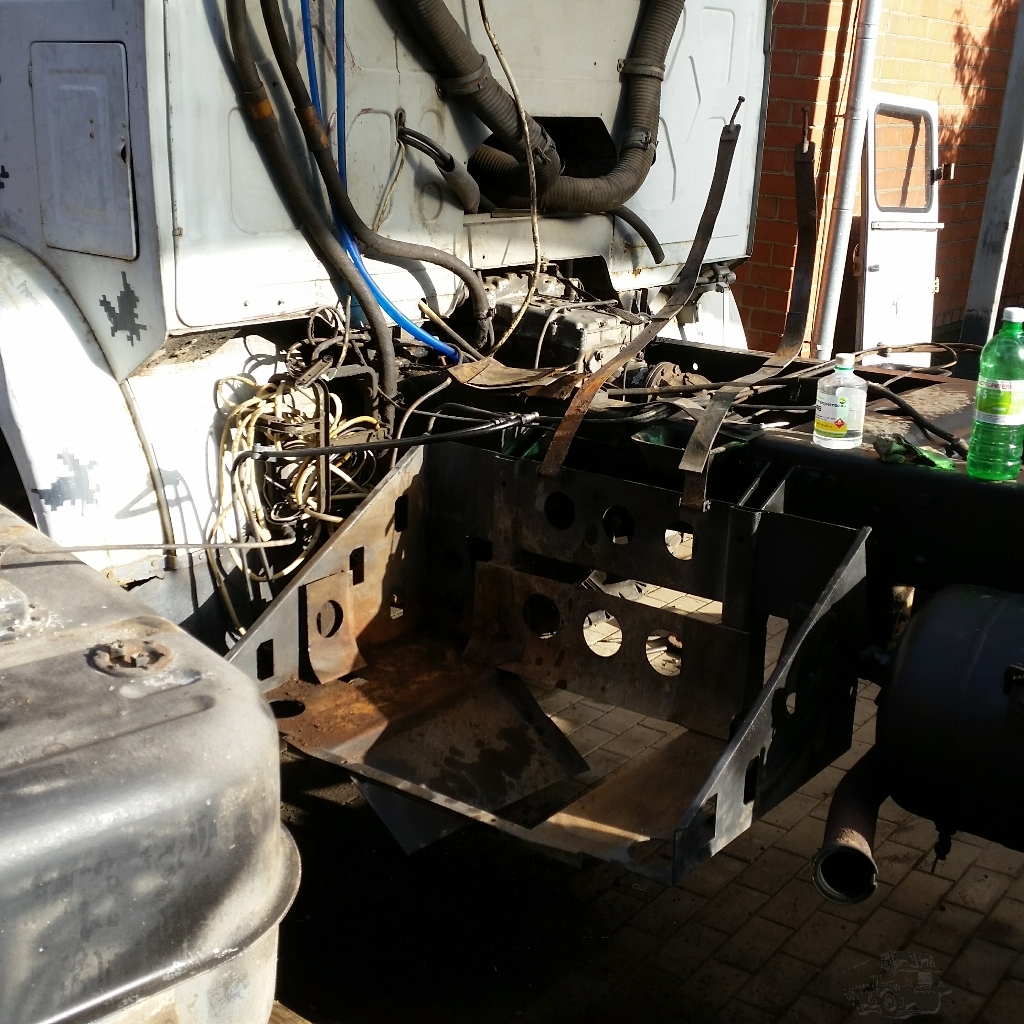

Сообщение kola »
Снял бак, хорошо бы его заменить, но неначто.

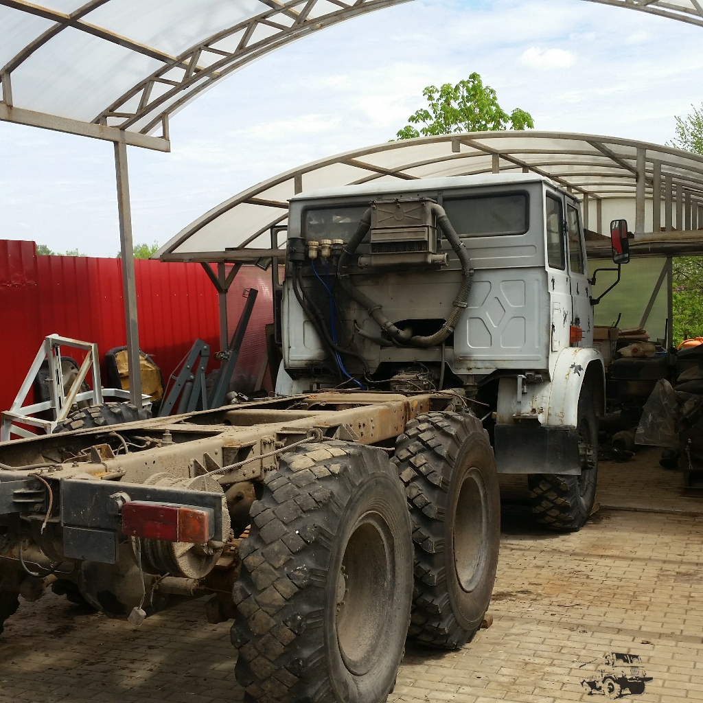

kola писал(а):[post]354613[/post] Дела идут медленно, сейчас машина без кунга.
зато можно хорошо рассмотреть всё закрепленное на задней стенке кабины, что там такое ?
kola
Сообщения: 100
Зарегистрирован: 30 янв 2013, 13:54
Откуда: Москва-Химки
STAR-266
Сообщение kola »
Черный бачек гура, потом бачки переднего контура тормозов, заднего и сцепления. Ну и воздушный фильтр.
Сообщения: 2069
Модель: IFA
Откуда: Каменск-Уральский
STAR-266
Сообщение Petrov_kamensk »
о как, значит ошибся подумав что это автономка
kola
Сообщения: 100
STAR-266
Сообщение kola »
Кунговая автономка была в ящике на кунге сверху спереди, для кабины нет.

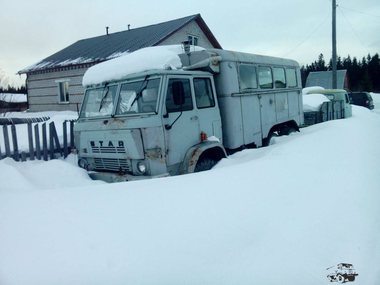

В Пермском крае гор. Александровск, есть еще один STAR. Под восстановлением.

serega100 писал(а):[post]355346[/post] рама крепления бака ужасная и тяжолая
Не путай, магистральники. И внедорожники.здесь подрамник бб. Являеться защитой бб.от встречи с неопознаными обьектами.

сделай дополнительную опору воздушным трубкам ,а если не лень ,найди книгу, монтаж систем пневмо автоматики ,автора не помню

ПОМПАТЕХ писал(а):[post]355425[/post] сделай дополнительную опору воздушным трубкам
А это собственно к чему сказано. Может я чего там не видел, в раме.

Сообщение ПОМПАТЕХ »
большая протяженность воздухопроводов, не исключается вибрация и обрыв у штуцеров ,с уважением
