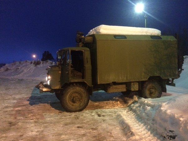

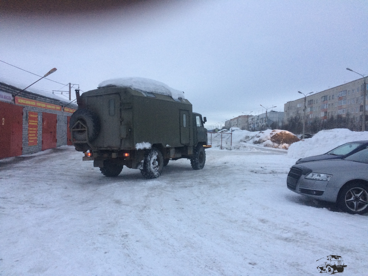

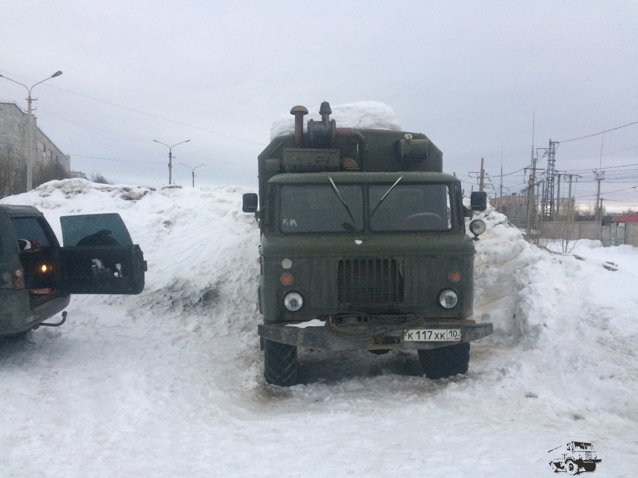

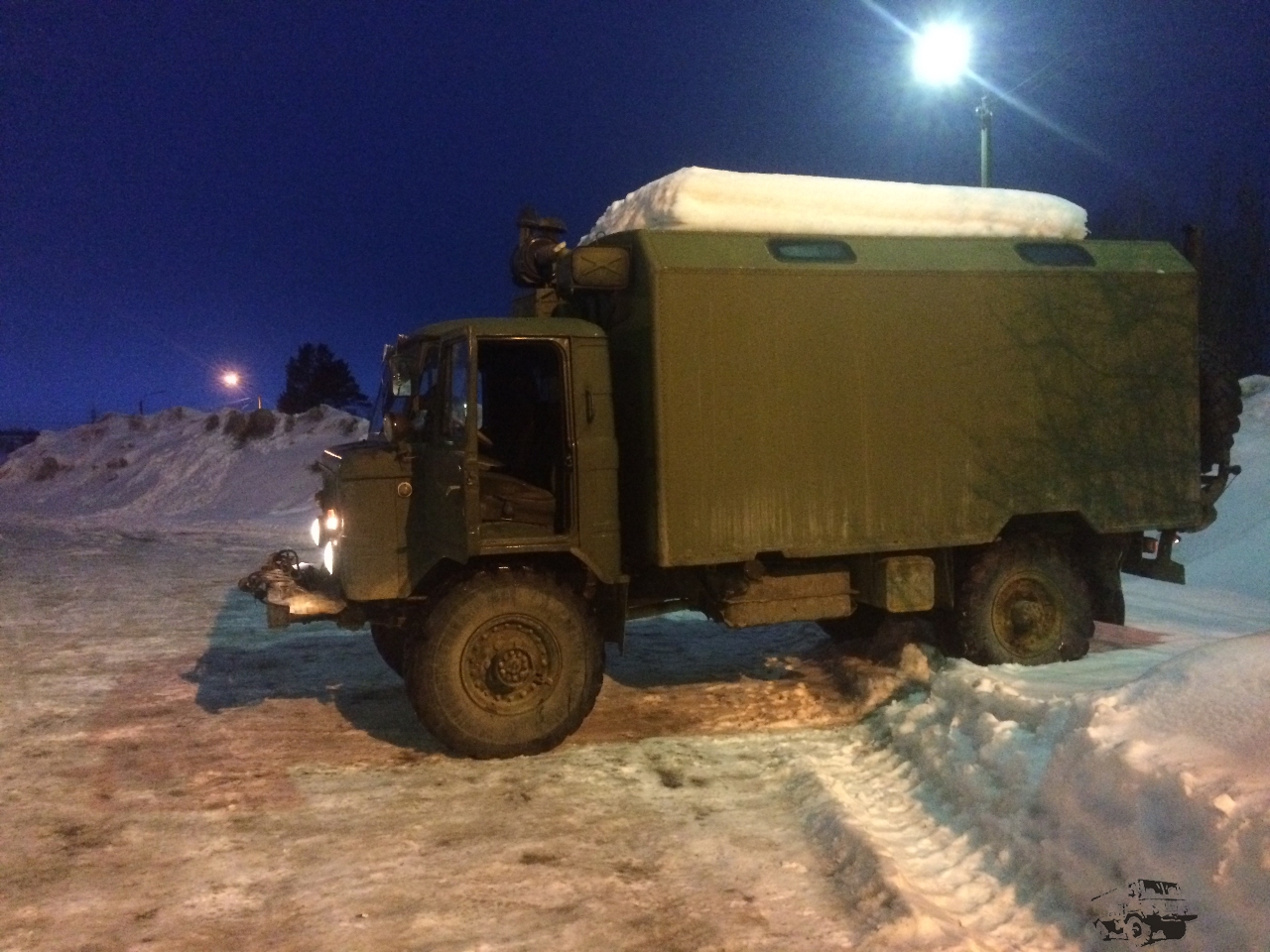

Немного свежих фото!!!

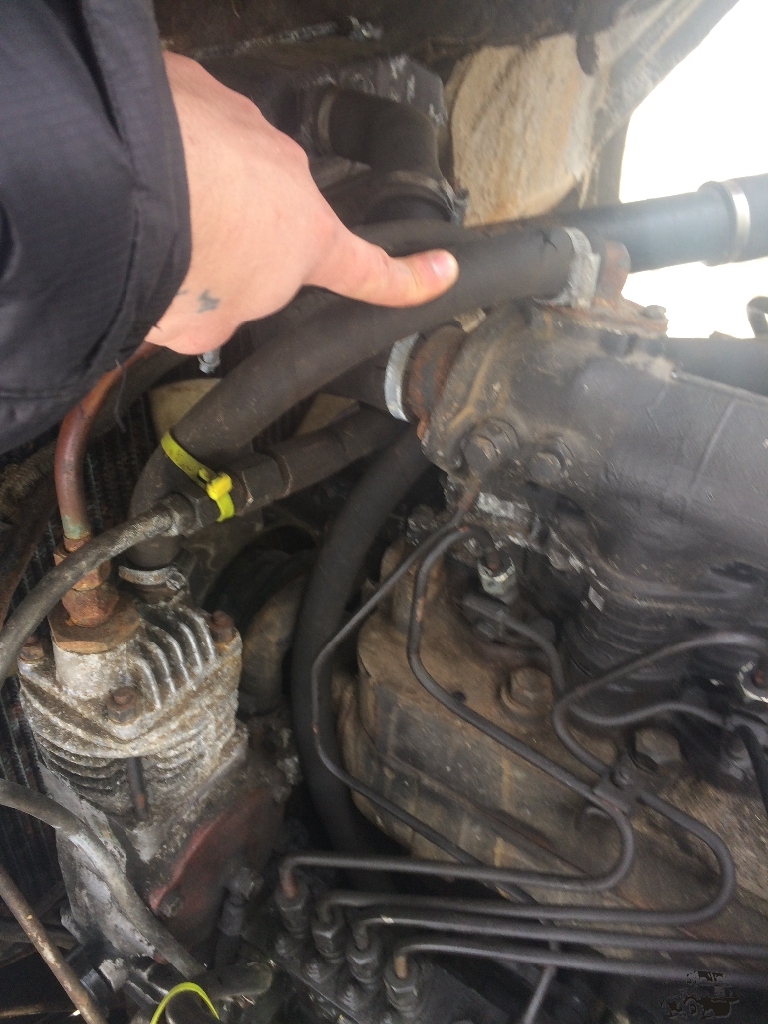

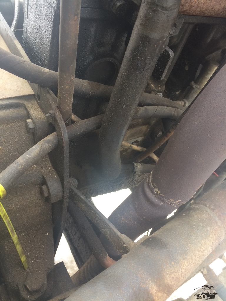

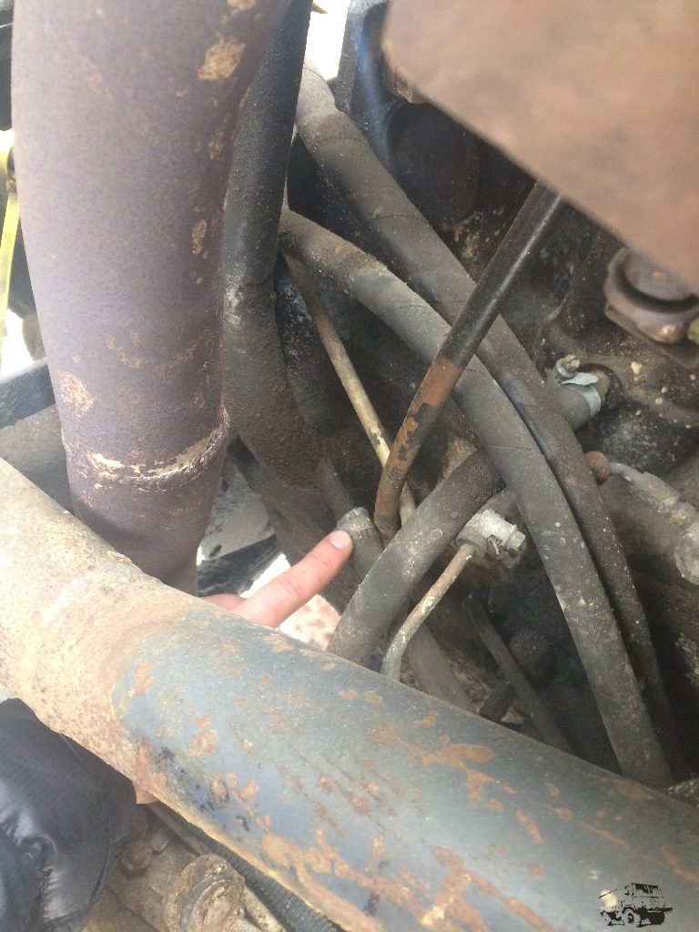

Мужики, приветствую всех!!! У меня вопросы к дизелистам : 1) куда должен записываться вакуумный насос на 245, у меня он подключён к маслоналивной горловине, сбоку штуцер?!?! Правильно ли? 2)компрессор сосет воздух из выпускного коллектора после турбины- терзают смутные сомнения насчёт правильности подключения. 3) вентиляция Картера куда должна подключаться, у меня шланг выведен вниз к мосту?!?! Извиняюсь что без фото, сделаю и выложу позже. Заранее благодарю.
+7 921 030 79 33 Глеб

Сообщение Рыбник »
Опечаточка вышла- компрессор сосет из впускного коллектора! :-o
Сообщения: 4686
Благодарил (а): 59 раз
Поблагодарили: 209 раз
Мой 66-05 "шустрик"
Вентиляция картера вроде в правильном месте просунута,забор воздуха на компрессор надо делать в магистраль от воздухана до турбины или городить отдельный фильтр на компрессор.
Рыбник
Сообщения: 34
Зарегистрирован: 12 янв 2017, 17:24
Откуда: Апатиты мурманской области
Мой 66-05 "шустрик"
Сообщение Рыбник »
То есть получается вентиляция картера не закрытого типа, не так как на карбюраторных машинах?
Сообщения: 4686
Мой 66-05 "шустрик"
Не закрытого,шланг просто выведен наружу.
Рыбник
Сообщения: 34
Мой 66-05 "шустрик"
Сообщение Рыбник »

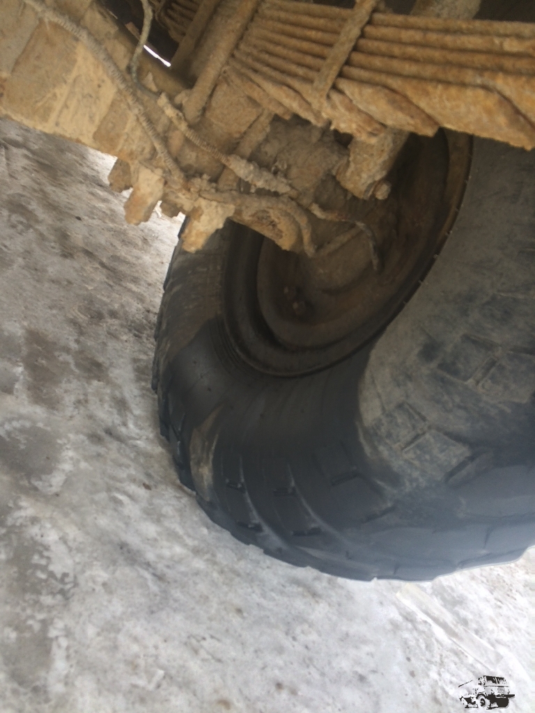

Немного фото по вопросам!
