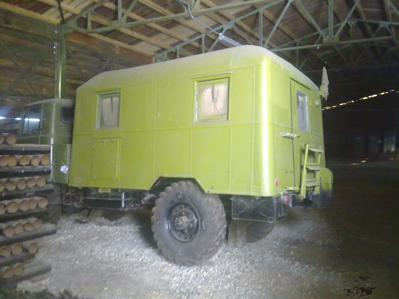

Интересно, кунг от 63-го с опускающимися как в поезде окнами... А что внутри, фото есть? )

Rocker писал(а):[post]344326[/post] Интересно, кунг от 63-го с опускающимися как в поезде окнами... А что внутри, фото есть? )
Это наверно одни из первых кунгов, которые начали ставить на 66-е. А так да такой кунг на 63-е ставили. Машина была радейкой. Сейчас оборудование демонтированно стоит в сарае. Фото оборудования и кунга внутри выложу попозже
