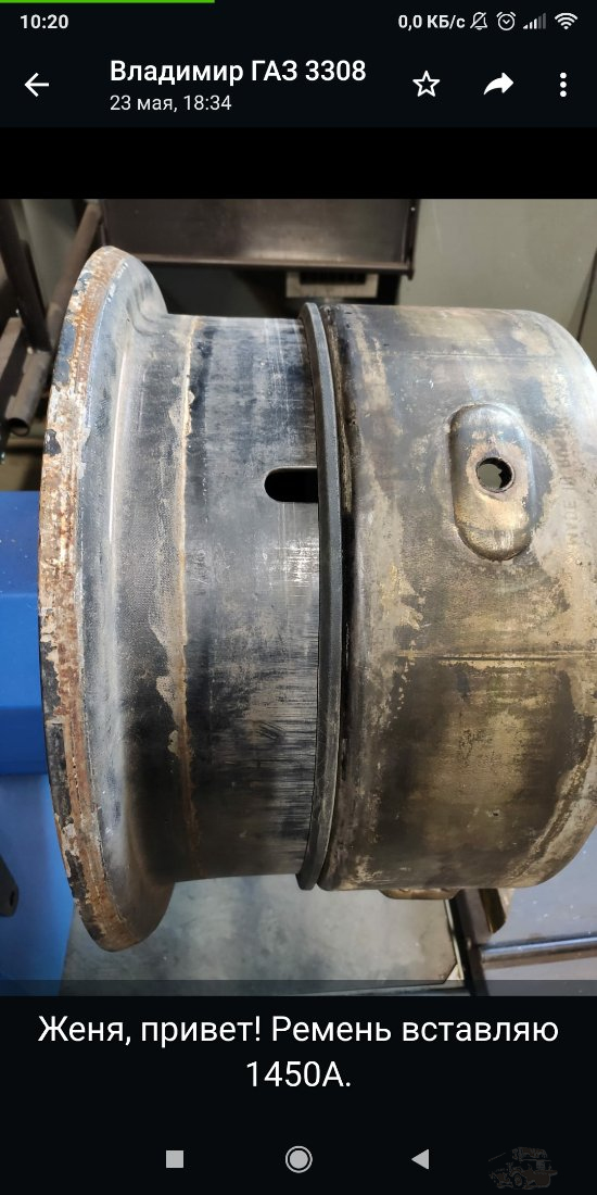

Пархат писал(а):[post]458819[/post] Мерил ширину диска 157, он на 5 мм уже.
Кстати, ежели есть опасение, что кольцо недостаточно распирает шину, можно сделать так:
Идея не моя, наш форумчанин Владимир54 столкнулся с подобным при установке КИ-115 на штатный диск с "широкой" узкой половиной от БРДМ. Соответственно распорное кольцо от него же.
