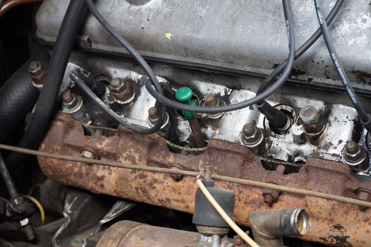

Значит, маслозаливная горловина , на крышке клапанов, без крышки. Просто чопик стоит деревянный ! Вроде как проблем нет, крышку купил, да поставил. Но крышка с лепестками не подходит, потому как, там должна стоять крышка с мелкой резьбой. Нет такой в продаже, все магазины обошёл, продавцы руками разводят. Конечно что-нибудь я придумаю, но интересно, что за крышка с резьбой такая. Вот такой вопрос про крышку у меня. Может подскажете.

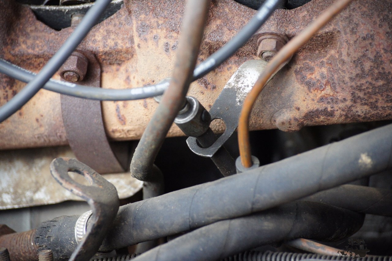

Ещё один интересный момент. Два шупа маслянных, с каждой стороны. Сборная солянка получается какая-то.

Kizzbass писал(а):[post]358752[/post] На КамАЗе крышка тоже с мелкой резьбой, может подойдет
Принял. Посмотрю на КамАЗовскую.

salomon73 писал(а):[post]358757[/post] Два шупа маслянных, с каждой стороны
А фото можно увидеть.

Да да покажи два щупа!!Чёта там походу такого нагородили в ремонте.

Ну вот один щуп, с правой стороны, прямо в поддон идёт.
А вот слева. Идёт тоже в поддон, но заходит через блок.

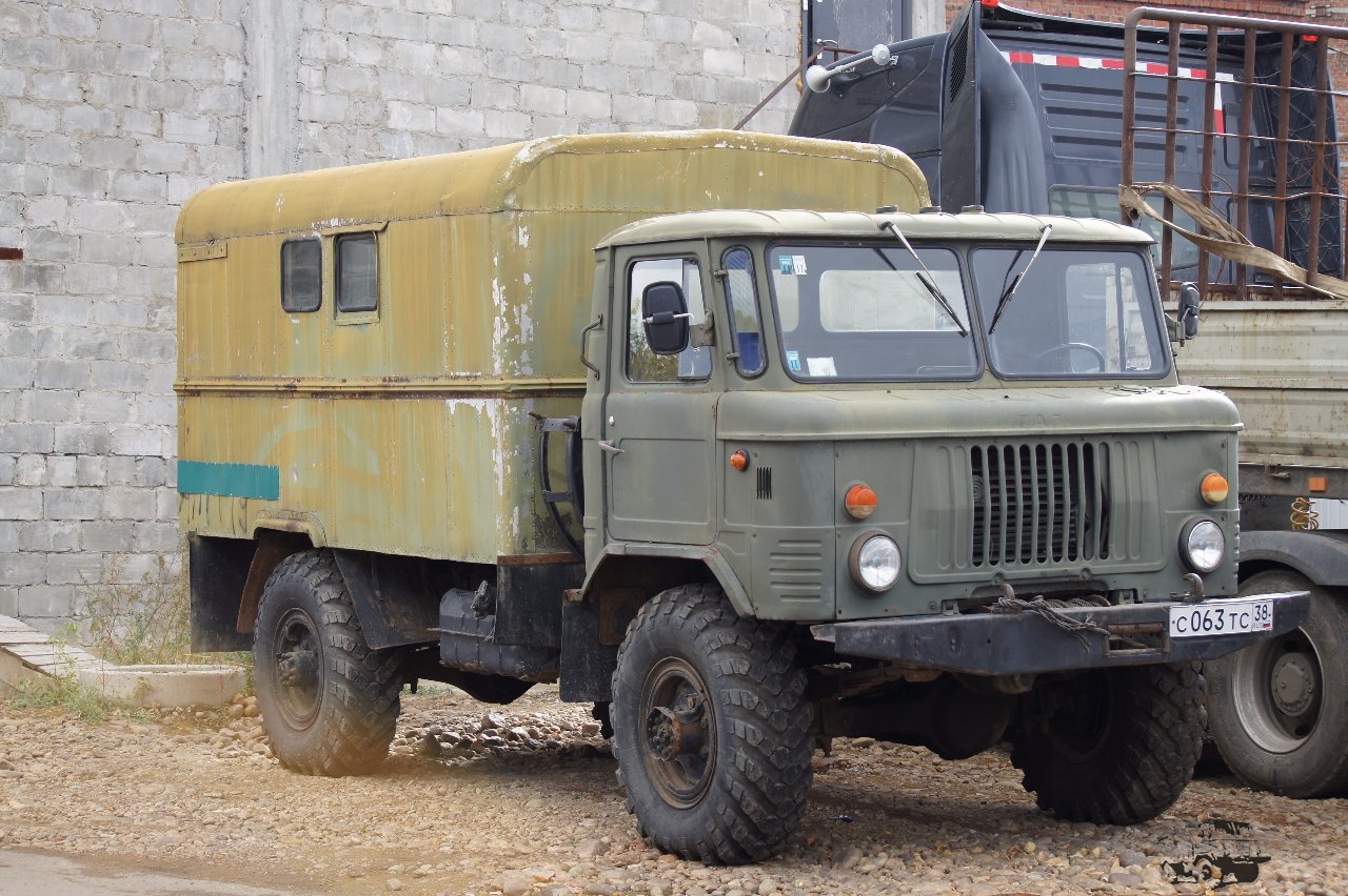

А вот тачан мой.
Я только взял его. Проехался сегодня конкретно.
На компрессоре ремня не стоит, оказывается. Рулевое гудит. КПП, как то не очень, на больших оборотах металлический шумок какой-то появляется. Тормоза со второго качка. Передний мост так и не смог включить. Движок работает не очень. Провал какой-то после переключения. Регулировать надо и карб и зажигание выставлять.
Ну и давление масла после прогрева, 1,5. Мало. На холостом совсем 0,3. Принял решение начать с переборки сердца, т.е. с ДВС.
Ну и попутно всё остальное. )))
На такой машине в лес не поедешь.

Тот, что справа, точно в поддон уходит? Это не может быть ручка открывания крана для слива воды с блока?

Medvedev писал(а):[post]358840[/post] Тот, что справа, точно в поддон уходит? Это не может быть ручка открывания крана для слива воды с блока?
На нём уровень масла просматривается, как и на противоположном. И там щуп, и там.
