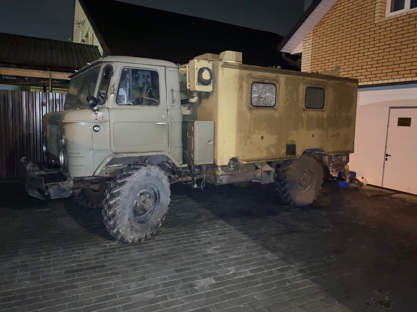

Сообщение Mbarkovsky »
Купил 100 а/ч обратной полярности. Если не влезет, то буду кувалдой забивать))
Просто ночью притащил на жёсткой новую машину и забыл посмотреть где там провода выходят. А на моих старых акб под кунгом по 190 а/ч стоят.
Так что всем спасибо!

Сотый встаёт нормально на штатное место. Какой полярности имхо пох, развернул и поставил.

Mbarkovsky писал(а):[post]394857[/post] ивать))
Уж не с базы ли связистов что в самом Александрове?
