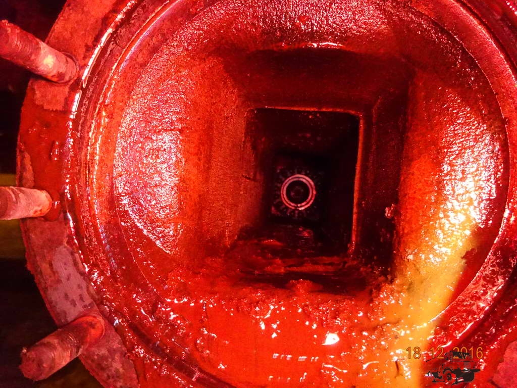

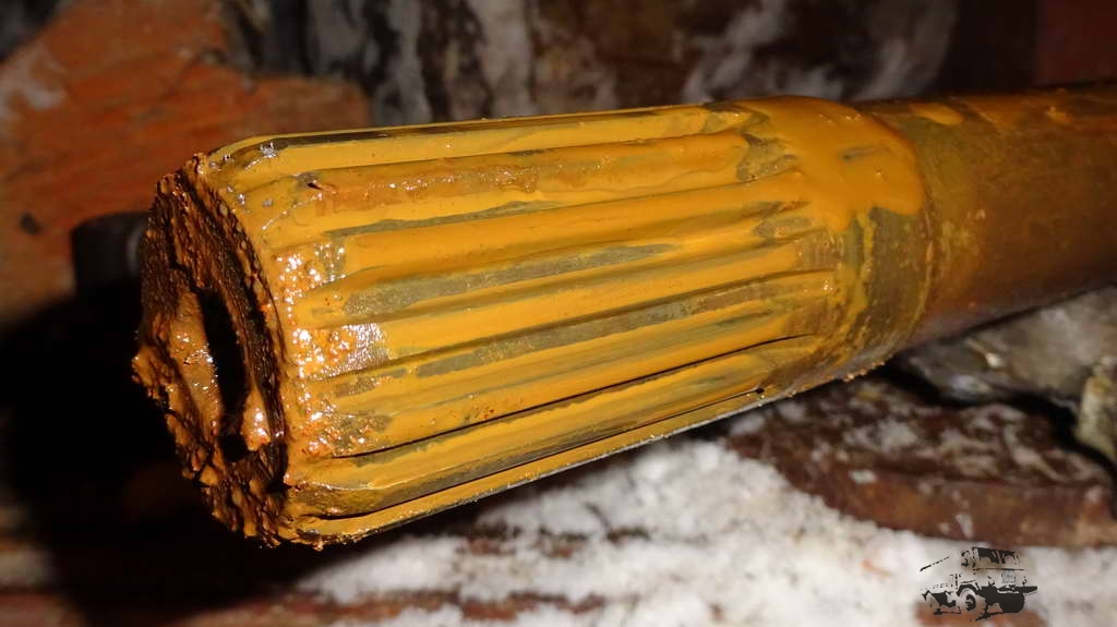

Сегодня на улице потеплело. Нашел время. Поднял на пенек. Разобрал. Полуось вытащил без проблем после снятия цапфы. Она вся в какой-то коричневой байде (видимо "масло"). Не пойму - это нормально? Или в мост попал песок со снегом пока я на трех колесах ползал? Или еще что? Как лучше и чем теперь мост промыть не разбирая?

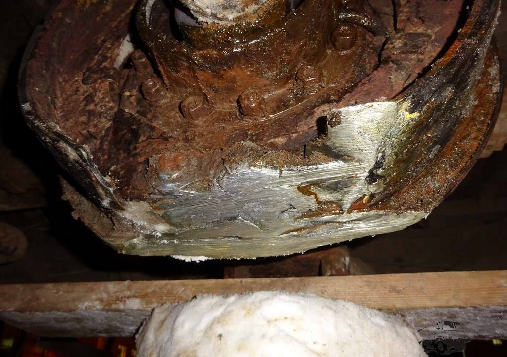

Ну и еще неприятность. Не знаю как называется круглая мощная железка на которую крепится тормоз. Между цапфой и чулком моста. Только она у меня видать об асфальт прилично стерлась когда колесо отвалилось. Даже немного тормозную колодку захватило.... :( Можно так оставить? Через эту дырку много грязи будет внутрь барабана попадать? Что-то я туплю.....

Скорее всего вода попала в масло и грязь. До тебя. Вывешивай мост, заливай промывку и крути двигателем. Масло не жалей. А хочешь сделать хорошо сними редуктор. Правую сторону тоже разбери, скорее всего там так же. У Димидрола все запчасти есть. Вкатить б/у мост можно, но есть уверенность что там не тоже самое? И в передний мост тоже залезь.

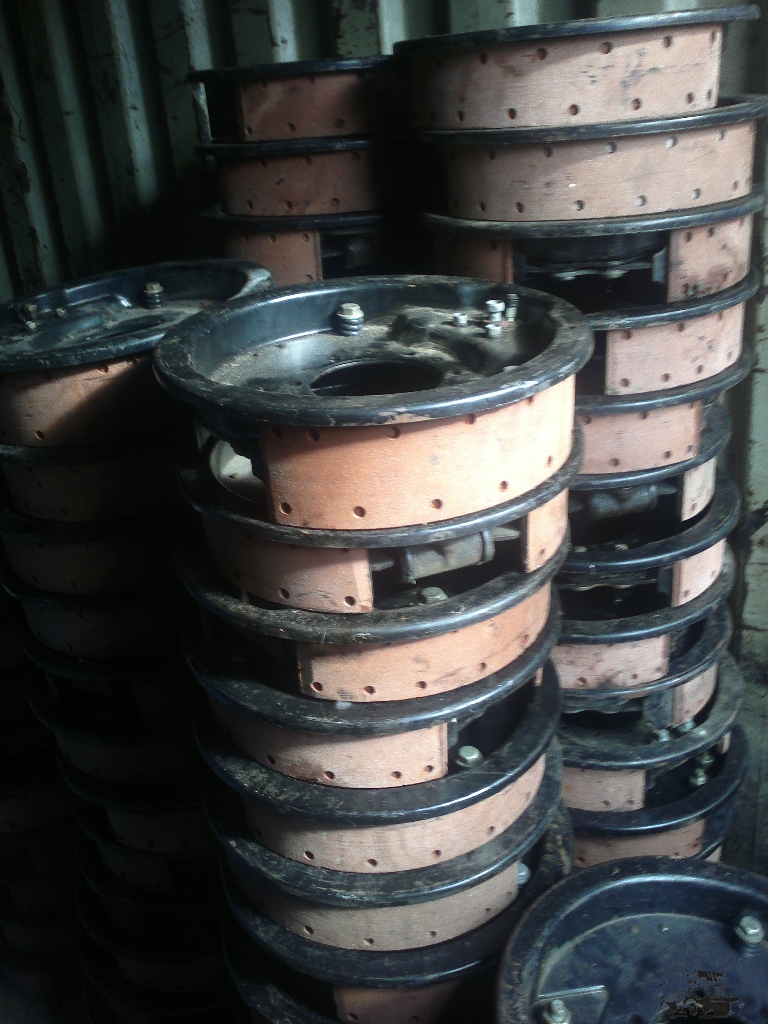

В Питере на авито мосты по 10 тыщ лежат. На картинке их десятки штук навалены в кучу как дрова. Может и в Москве те же цены? Понимаю, что мост тяжёлый, но может проще его целиком махнуть?

Шлицы полуоси в эмульсии масла и воды. Машина ныряла так немелко.Смотри все агрегаты.

Только вот про стертую об асфальт железяку никто ничего не посоветовал....?

Я бы поменял и цапфу и щиток и ступицу бы поглядел.

щиток в сборе с цапфой и ступицей покупай и меняй

Щит с колодками и цилиндром 2500р новый

andrey75 писал(а):[post]340903[/post] барабан тормозной где
На колесе, где ж ему быть.

Фотку пропустил :roll: .

Если шпильки на чулке на месте и не повреждены, ставится новая цапфа, тормозной щит и ступица.
Остальные три ступицы надо перебирать, с целью исключения поломок.

Перед сборкой заранее обрати внимание на резьбу на чулке,если был нагрев,то её нужно прогонять,по остальному покажет при разборке узла,что заменить,а что оставить увидишь сам.

Что значит прогонять резьбу :?: И почему ее нужно прогонять, если она нагревалась? Типа закалка стали слетела? Я не думаю, что там при нагреве температура могла быть больше 400C... Или я заблуждаюсь?
Гайки со шпилек чулка на которых крепилась цапфа открутились без проблем. Они не ржавые. И шпильки тоже.
Менять я буду, как мне советовали выше, все подряд. Начиная с полуоси. Из старого останется только тормозной барабан и колесо :). Запчасти, надеюсь, на этой неделе приедут.
