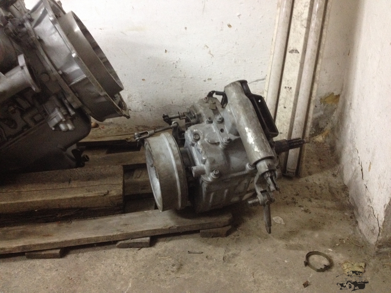

По случаю купил там же кпп от БРДМ

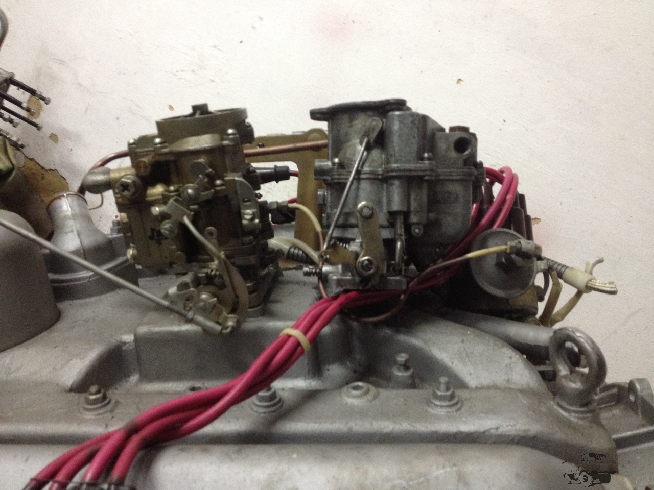

и Карбюратор К-89А от Урала
Ураловский карб становится нам по креплениям без переделок, но имеет диаметр заслонок 36 мм, против 34 газоновских и диаметр больших диффузоров у К-89а 31мм, а у к-135 - 26 мм. Попробую его настроить, дышать должен легче, чем с родным.

Moryx писал(а):[post]341128[/post] , дышать должен легче
Данное заблуждение может повести по Тупиковая пути.

harli писал(а):[post]341130[/post]
Попробую. Почему так думаешь? Люди на волги и уазики их ставят. Жиклеры только меняют и все. Говорят намного бодрее едет. А на объем 5.5 возможно и жиклеры трогать не придется. Да мне не особо и нужна бензиновая часть, сделаю врезку под газ, да и буду ездить. Сравню с родным потом.

Moryx писал(а):[post]341129[/post] 513 он же 6601 создавался как бюджетная версия для народного потребления
513 и 6601 это похожие но не одинаковые моторы, 66 06 по ближе будет.
А насчет карба мы пристроили К89 на 513 мотор по расходу еще не ясно , но работает небо и земля

Эдуард100 писал(а):[post]341145[/post] А насчет карба мы пристроили К89 на 513 мотор по расходу еще не ясно , но работает небо и земля
Работает небо и земля, в смысле - лучше? С жиклерами делали что-либо?

ЗМЗ-502
Эдуард100 писал(а):[post]341145[/post] , но работает небо и земля
Какое со:
на 600 об.
На 1500 об.
На 2500 об
На 3500 об.
Какое НС :
На тех же оборотах.
Какие устойчивые минимальные обороты может держать двс. Какое при этом СО.
- Эдуард100
- Сообщения: 2749
- Откуда: г.Воронеж
ЗМЗ-502
Moryx писал(а):[post]341146[/post] Работает небо и земля,
Конечно лучше, очень устойчиво и ровно без провалов даже звук мотора стал приятнее.
С жиклерами ничего не делали они если я правильно понял не сильно отличаются.
Вопрос СО не интересовал по этому ничего сказать не могу.
Обороты 400-420 уже держит, какое СО не знаю

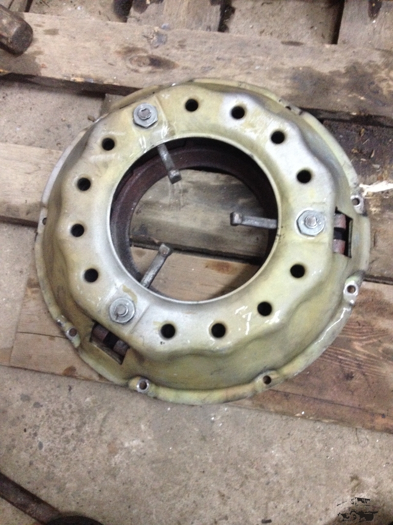

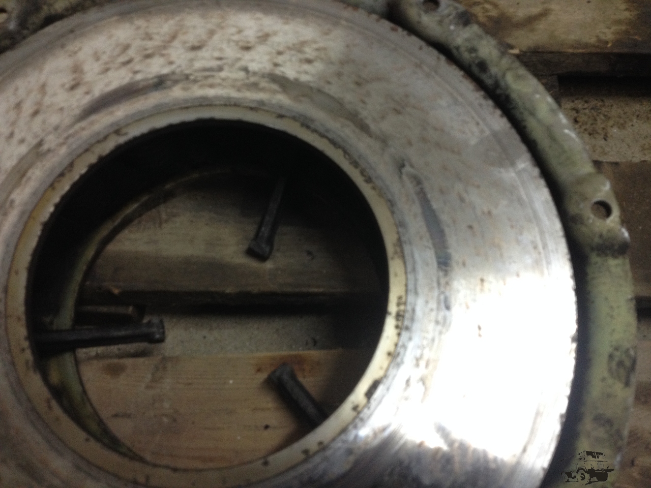

Привез корзину сцепления от БРДМ. Отмыл. Следы работы есть на поверхности нажимного диска. Думаю ничего страшного, будет еще работать и работать.

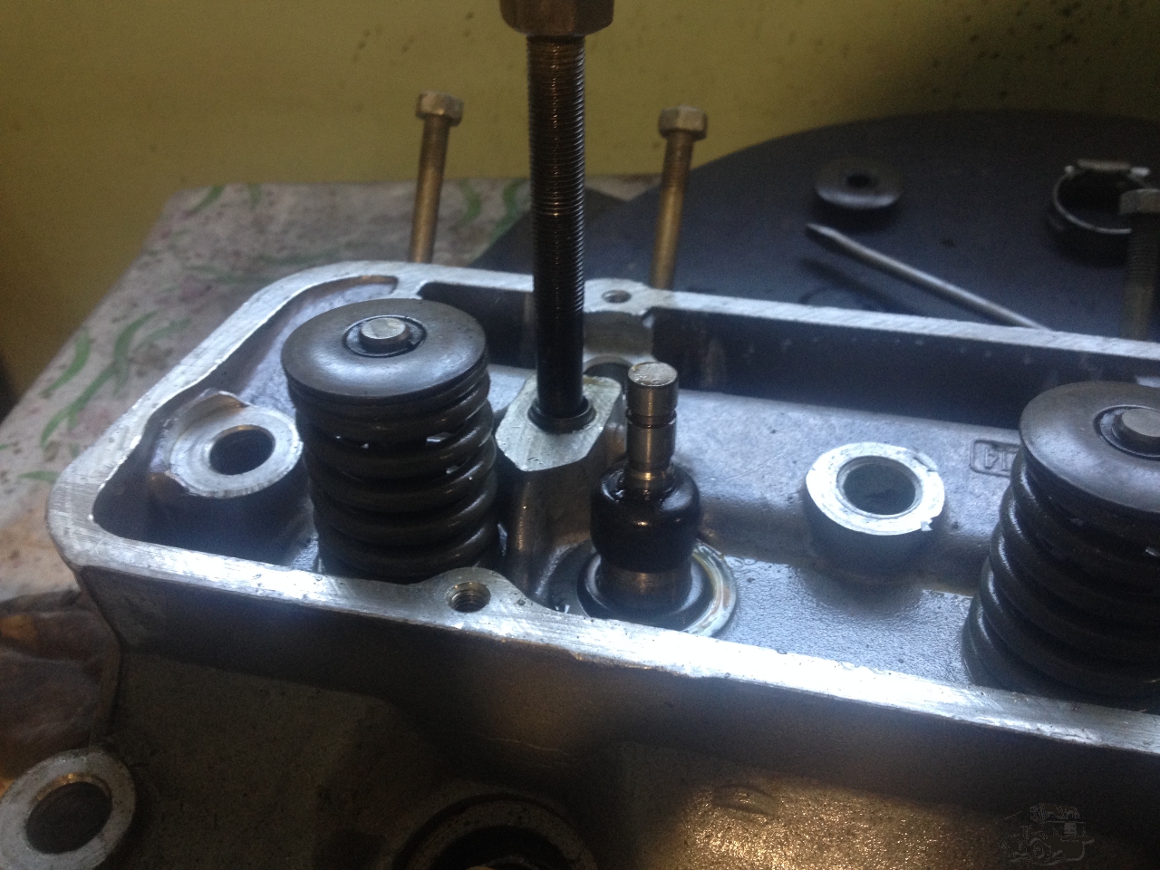

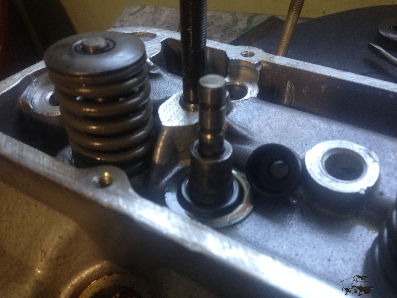

Сегодня пришла посылка от Димидрола с прокладками ГБЦ и клапанными пружинами. Решил взяться за головки.
Снял пружину с впускного и обнаружил неведомую кукарачу:
Никогда в живую еще не видел такого колпачка. Наверное это и есть маслосъемный колпачек, а не сальник клапана. На стержне клапана под него сделана проточка, в которой он и сидит. На направляющую он не одевается и даже не касается ее. Ходит вверх-вниз вместе с клапаном.

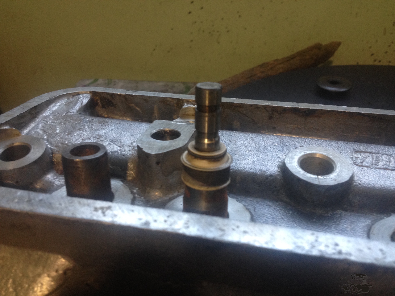

ЗМЗ-502
Поставил сальник на направляющую и примерил клапан:
Проточка под колпачек не даст работать сальнику. Похоже, придется менять все впускные клапана((( Жаль. Они в идеале, советского качества.

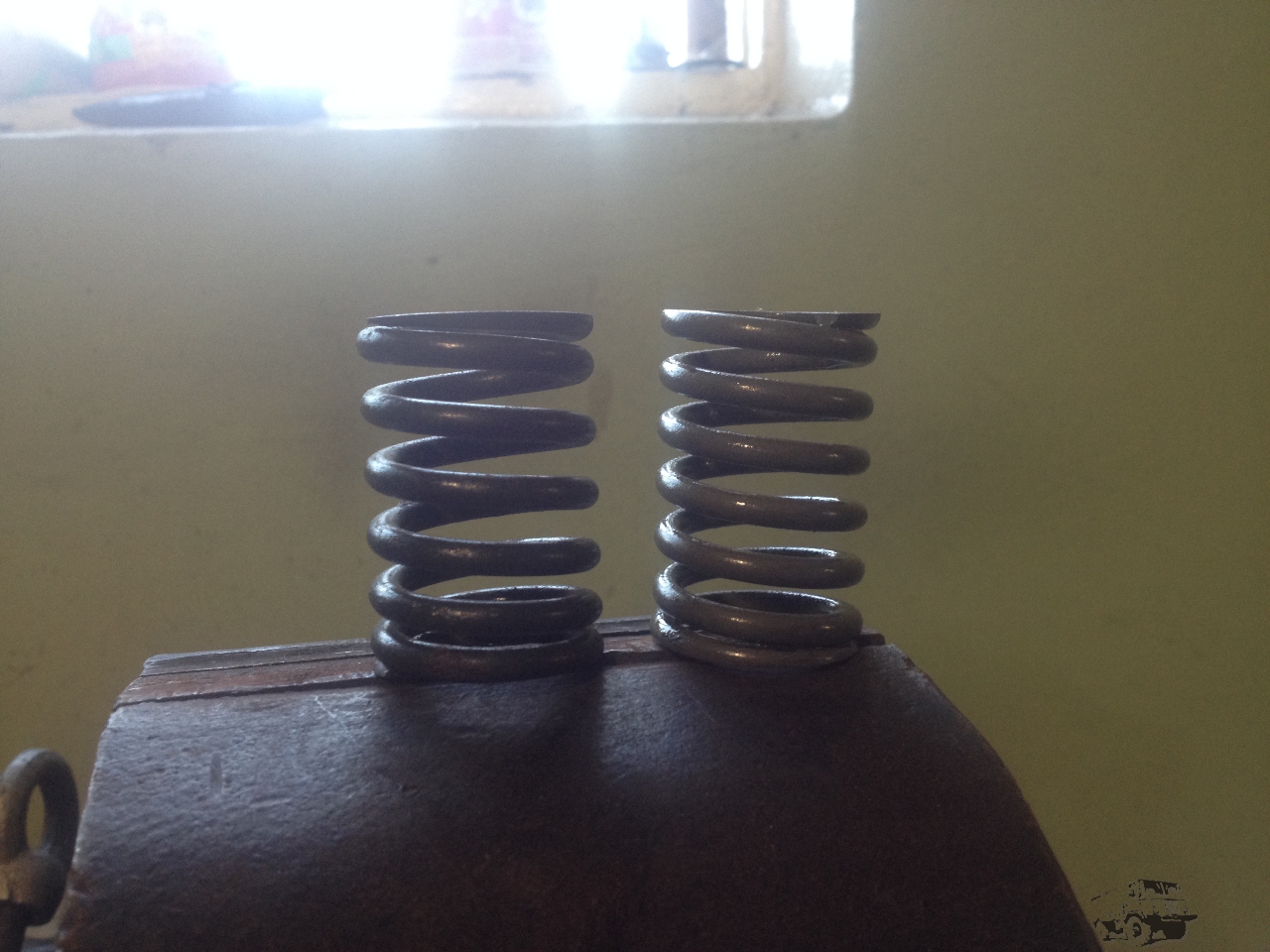

Харли говорил, что клапанные пружины на 41-ых моторах менее жесткие, чем на 511\513-ых. Скорее всего он прав.
Справа пружина змз-41, слева - обычная газоновская. Диаметр прутка обычной пружины 5.1 мм., а 41-ой 4.8 мм. Можно еще какой нибудь груз на них положить и замерить на сколько они просядут.

Moryx писал(а):[post]342021[/post] Наверное это и есть маслосъемный колпачек, а не сальник клапана
Скорее маслоотражательный. Он просто закрывает направляющую от масла. А второй как раз маслосьемный.

ЗМЗ-502
Купил КПП БРДМ- 2 для этого-же мотора и будешь её устанавливать ? Как кулису с рычагом сделаешь ?
- Moryx
- Сообщения: 1049
- Откуда: Майкоп
- Благодарил (а): 28 раз
- Поблагодарили: 62 раза
ЗМЗ-502
vivanov76 писал(а):[post]342026[/post] Купил КПП БРДМ- 2 для этого-же мотора и будешь её устанавливать ? Как кулису с рычагом сделаешь ?
Пересыплю внутренности в газоновский корпус. Я уже делал это не раз с БТРовскими левыми кпп. Уже как семечки могу их перекидывать
Там не только в крышке верхней разница, главное, что там КОМ слева. По этому только пересыпать в другой корпус. А вот на ПАЗик была идея поставить левую КПП целиком, но не охота стало кулису переделывать - перетряхнул корпуса.
