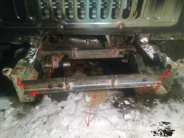

Зачем сваренный швеллер использовали?
micky
Сообщения: 806
Модель: ГАЗ-66-14
Откуда: Санкт-Петербург
Передняя! лебедка зил 131 на газ 66
Сообщение micky »
[ref]Монах80[/ref],
Монах80 писал(а):[post]339966[/post] Зачем сваренный швеллер использовали?
Куски были, из них и делал.

не гуд!!!
Во первых рассмотрим силы в лебеде. трос снизу! переднюю балку давит в верх, заднюю вниз.Соответственно перед подпирать надо.сделаю у себя фотки покажу как.задняя давит на раму её достаточно надёжно закрепить.
если сварной шов без проварки "корня" он под такими нагрузками может лопнуть. меняй однозначно.

Варил сам, отвалиться не должно :). Шов не счищаю, так что тем более. Я передний швеллер собирался заглушить и к вертикальной части рамы прикрутить (итого 4 болта), А задний просто надва болта вниз к раме.
Может быть вообще другой профиль использовать?

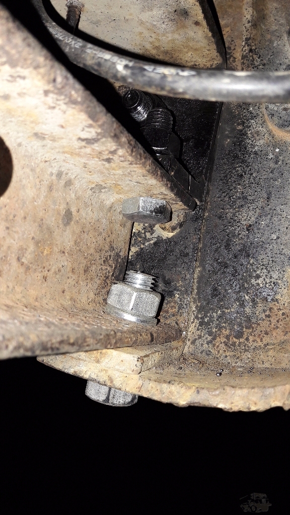

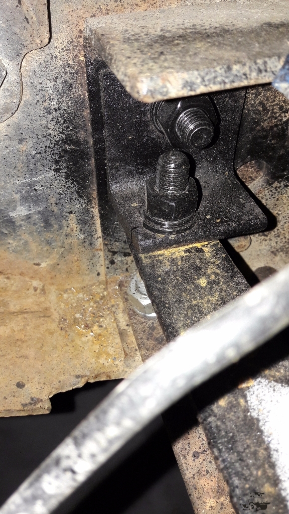

примерно так
micky
Сообщения: 806
Модель: ГАЗ-66-14
Сообщение micky »
Sakhalinec писал(а):[post]339998[/post] примерно так
Если я правильно понял болты пущены через отверстия крепления бампера, а сверху отдельная деталь - уголок?
Sakhalinec
Сообщения: 1756
Откуда: Сахалин
Поблагодарили: 44 раза
Сообщение Sakhalinec »
внизу родные от лебеды,у меня удлинители родные стоят,сзади тоже кстати попадает по дыркам.уголок да отдельно чёб снимать легче.

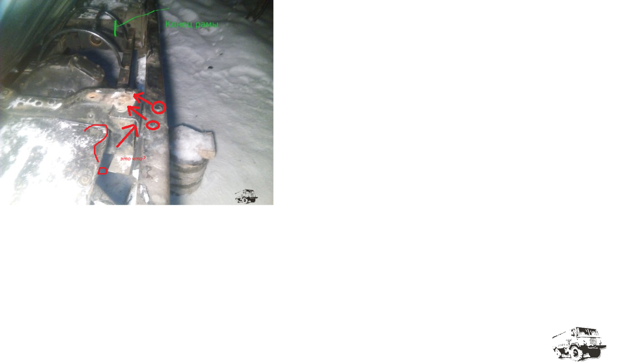

У меня штатной не было :(, так передние болты и бампер тоже держат? Я просто не могу сообразить, что после швеллера удлинитель рамы или уже бампер?

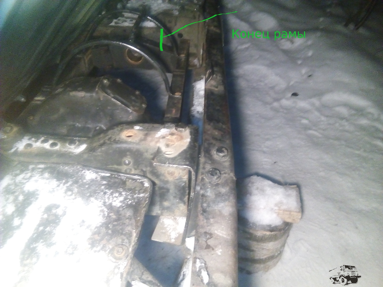

бампер крепится к удлинителю, отросток в свою очередь к раме на заклепках, а вот передняя траверса лебедки стоит как раз на краю рамы и крепится болтами и к раме, и к удлинителю. Штатная поперечина как коромысло, так как трос идет снизу барабана и по средине бампера.

Это не про 66го лебедя? А кабина откроется? Мне показалось, что на раму не встанет, только на удлинитель и то в самый перед.
Prey2006
Сообщения: 381
Сообщение Prey2006 »
специально ходил смотрел. лебедка 66, установленная на заводе. Если нужно могу сделать фото.

блин какой ты вредный! на фотке нижний болт тянет 3 металла : собственно швеллер лебёдки,конец !!!! рамы автомобиля ,удлинитель рамы.На твоей фотке удлинитель есть. Кароче сажай глубже,хотя ты взял швеллерок ни тот (полка большая),ещё и из кусков. В общем если чё, я не виноват!!!

возможно больше, на шишкиной лебедке центр условно по средине и самая высокая точка барабан, которая ниже уровня кабины, примерно на одном с бампером, с открытой кабиной до лебедки еще огого, мне все время хочется передвинуть лебедку ближе к радиатору и уменьшить удлинитель, кто-то на форуме кажется это проделывал уже. В любом случаи примеряйте, а предполагать, гадать не стоит. Понятно, что в сборе лебедка нелегкая, но лучше собрать и точно промерить, чем в итоге...
