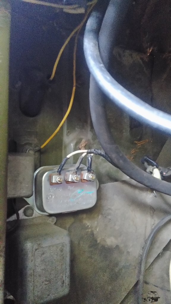

Cистема контактная у меня. Добавочный резистор стоит, с тремя выходами. Комутатор не нашёл.

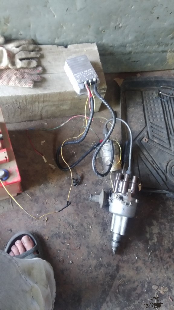

Тут у знакомого взял, трамблёр б.у.шный бесконтактный и катушку, собрал всё по схеме, но уже на машине, не заводится. Вернул всё обратно.
Буду сначала собирать на воздухе. Заработает когда, тогда установлю.

коммутатор слева, на стенке возле педали сцепления. Если не поменять коммутатор конечно работать не будет, "немного на другой" импульс рассчитан.

Ну я не настолько глупый. Это понимаю конечно.
А комутатора у меня нет совсем. Щас фотку скину.

Просто хотел провода от штатного взять, чтоб новый комутатор разместить в кабине, а не на двигателе. Но не судьба. На движке ему жарко.

согласен, причем он не просто в кабине должен размещаться, но и прислоненный к металлу для большего теплоотвода. Тогда нужно смотреть по проводкам, может кто-то перенес...

Вот так собрал. Искра есть. Причём не только на том контакте, где отвёртка в трамблёре. Но и на некоторых других слабая искра проскакивает, через отвёртку.
