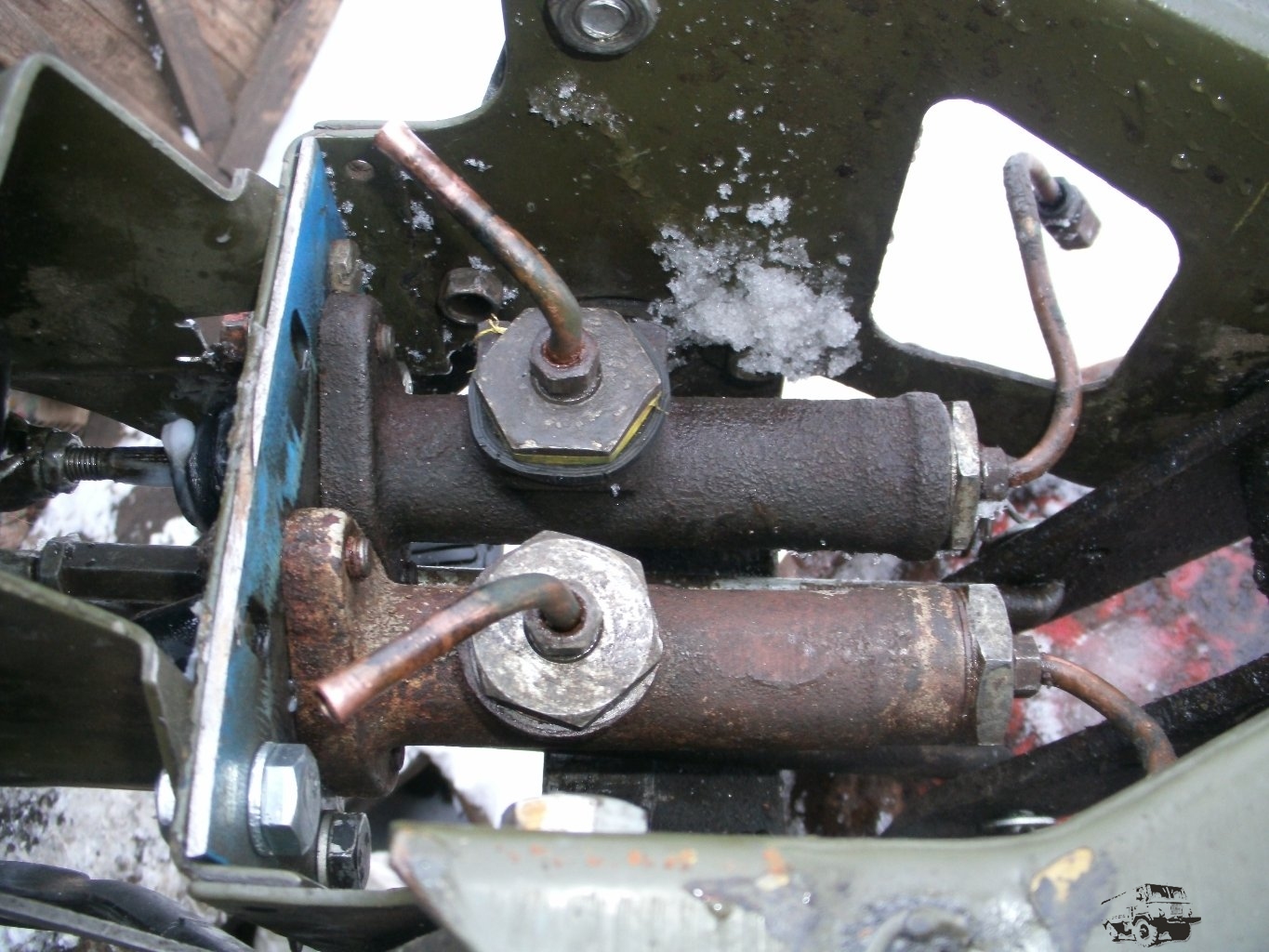

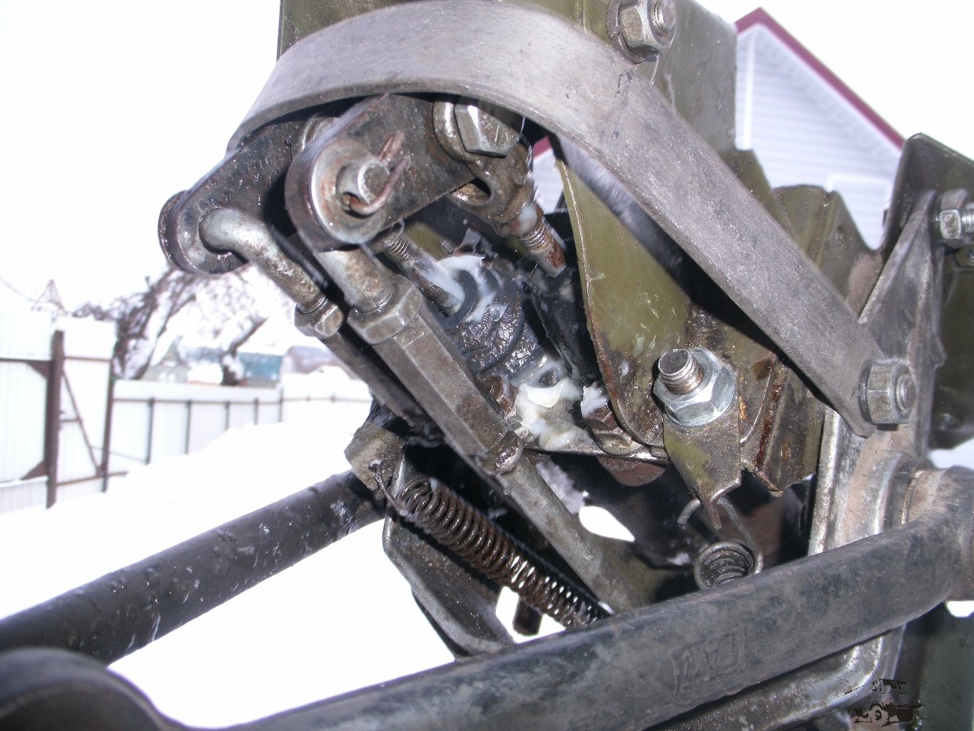

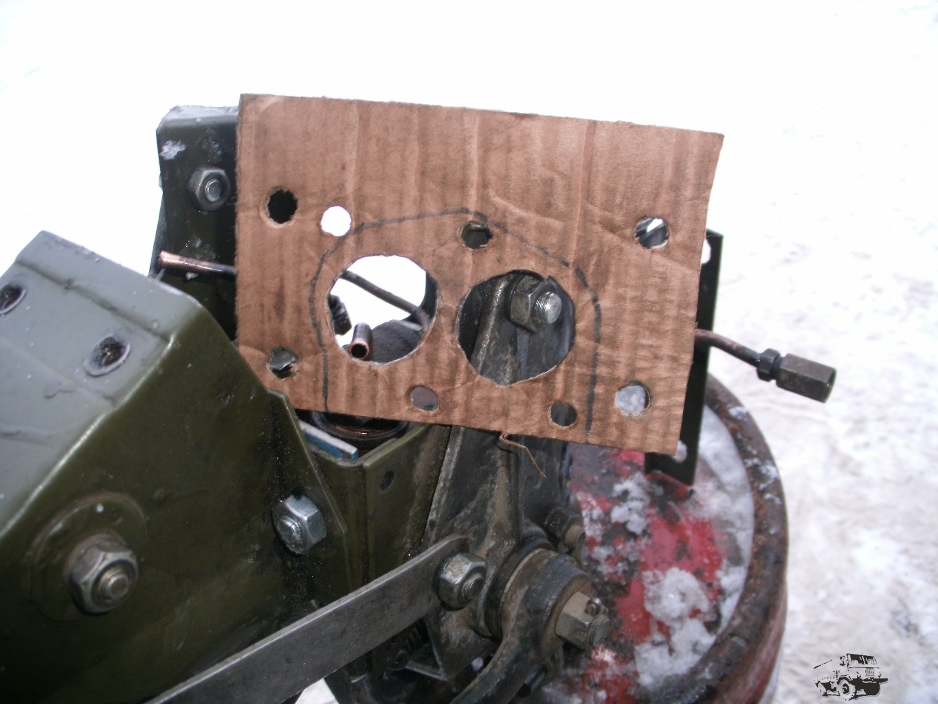

Не знаю как все, а я подсмотрел на газ 66 в контакте,переделку гтц, из 2х уазовских гцс,и вот уже год полёт нормальный.Тормоза с первого качка, при условии , что колодки и ртц, новые, подведены соответственно.А все родные гтц,и гтс,это Китай, хватает на чуть -чуть.

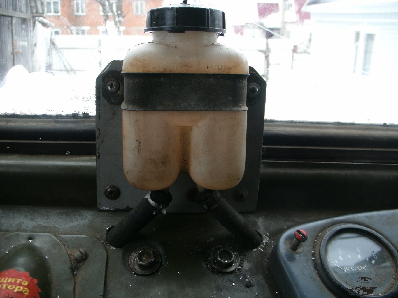

Не знаю теперь где и как найти этот обзор.Там были фото, суть такова, берёшь 2 цилиндра гцс уаз, и вставляешь вместо 1го двойного,бачок с жижей от классики, выведен сверху около приборов.

Вот нашёл еле еле :shock:
[attachment=
