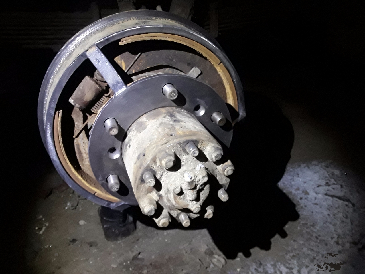

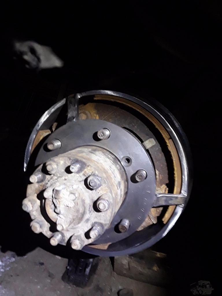

Все шутники отписались , а теперь вернёмся к барабанам. Примерил их по месту.
Да согласен перемычки тонки хотя толщина размером с мезинец. Ну первый блин всегда комом. На БРДМ стуиицы разориться пока не готов, поэтому творим из того что есть.

Нажми на тормоза и глазом увидишь овал :D

Сообщение Илья. »
Просто мост уаз, просто на форде, просто в городе на светофоре...
А тут шишка с приличным весом и сильно "облегчённый" барабан. Не очково с нашими запчастями-то? :wink:
Или всётаки это подставка в будущем? :lol:

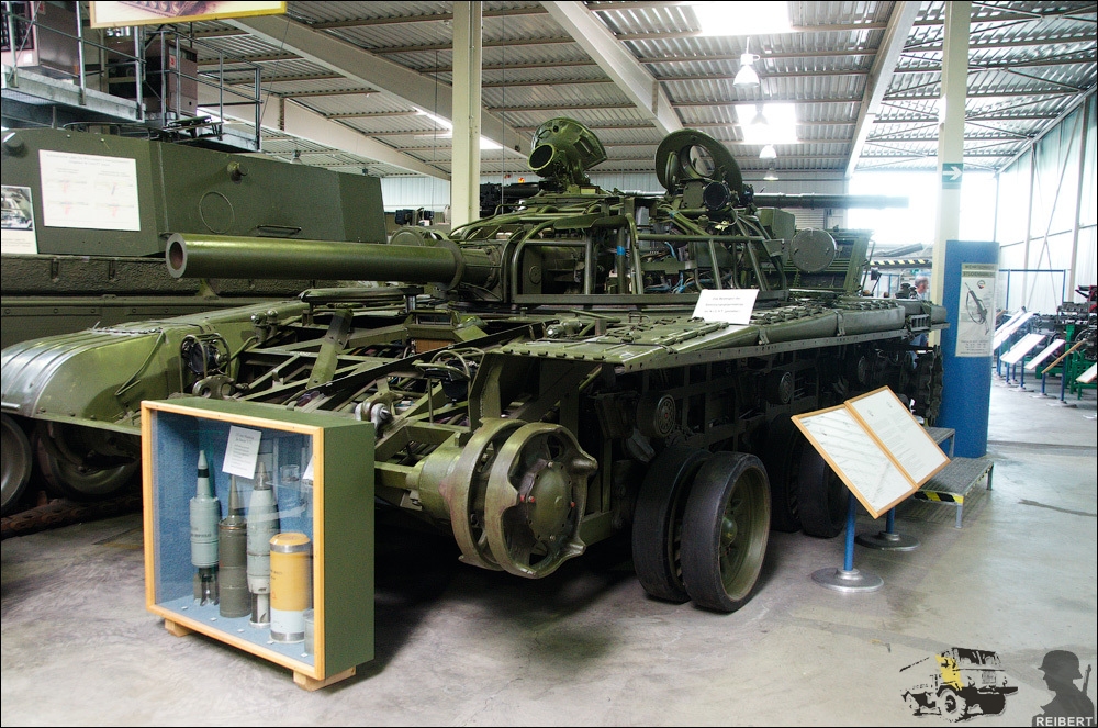

Танки такие видел )

Очень удобное приспособление для регулировки тормозов. Ставим, всё подводим (можно по щупу),
снимаем и ставим штатный барабан.

rencom писал(а):[post]336474[/post] Танки такие видел )
Это не танки, это УДС... учебно-действующий стенд, стоят в училищах и военных кафедрах... по теме- Влад, тормозни разок просто на месте... видео обязательно...

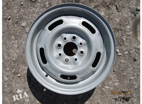

Думаю на следующем экземпляре просверлить отверстия подобно жигулёвскому диску.
Просчитать только отверстия надо как Харли сказал. Ещё можно их под небольшим углом сделать, что бы воздух слегка выдувал грязь.

Спортивные барабаны на Газ66
Сообщение altme »
А я вот согласен. Зделать как на жигулькином жиске прорези и пробовать. Пока не попробуешь не узнаешь - есть такая мудрость. В конце-концов может оказаться что человек пропилит барабаны как в жиге поставит и будет себе кататься и в ус не дуть и говрить - пугали меня пугали а вот ведь нормально все. И потом даже другие одноклубники по его примеру начнут делать так же. Надо делать ставить и пробовать Народ на треснутых барабанах ездит годами и нифига. Все 4 ре сразу не оторвет если такие прорези сделать.

Кочегар НЛО писал(а):[post]336482[/post] Не губи людей, побойся бога...
За нынешний экземпляр я даже не переживаю - кольцо останется на колодках при первом же контакте. Есть шанс, что всё произойдёт даже без вращения - если цилиндр какой в переднем диске подзаедает...
А вот попытки резать небольшие дырки вызовут создание множества точек "концентрации напряжения". Что для чугунины - писец.

Оборвёт однозначно.
