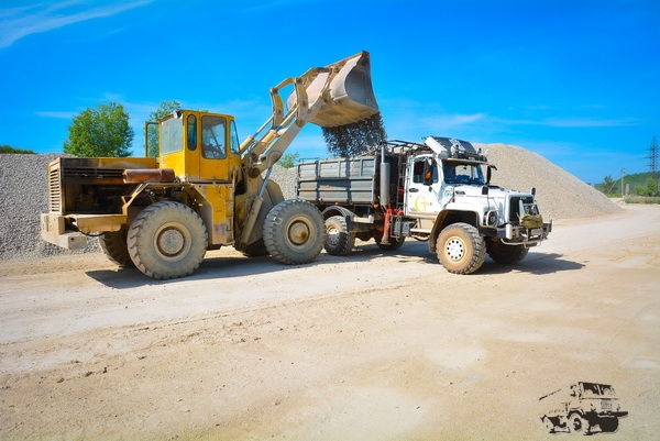

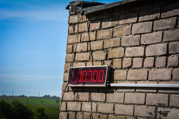

Пара снимков с заезда в карьер за щебнем.

10700, а сколько тара?
Мой рекорд на 66: 10400, (тара 4800). Груз 5600.
Мини рекорд =0.5куба для песочницы.
На КРАЗе - ПГС 30600кГ, (тара 11600) Груз 19т

Тара большая. Из-за КМУ и двух лебёдок. Больше 6000. На одних 6200, на других 6300... И ковш я взял только один, больше не требовалось, а так до полутора. На 3307 когда зерно таскал обычное дело было 5200-5700 при таре 4200. Бывало и больше, но реже. Рекорд зафиксированный через весы 8т чистого груза. Но это было кхм... случайно, обычно такого не допускаю.
