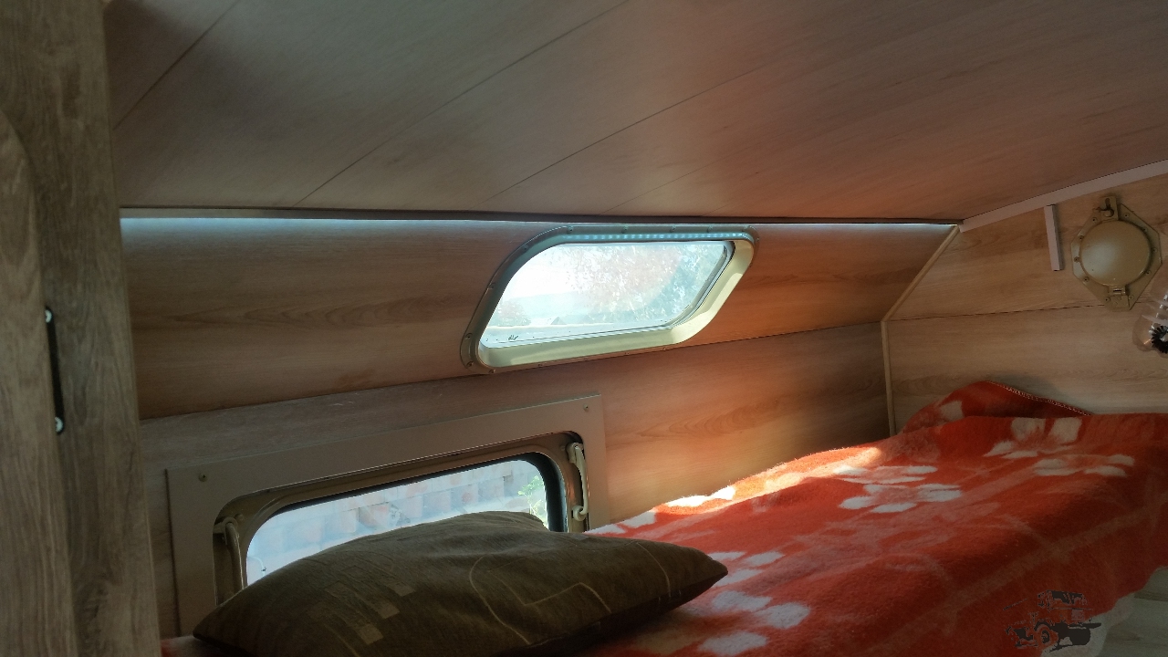

левая подсветка

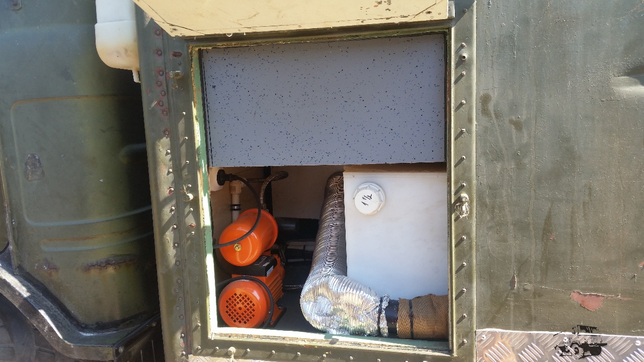

Сообщение boch »
бак для воды , насос и подогрев бака

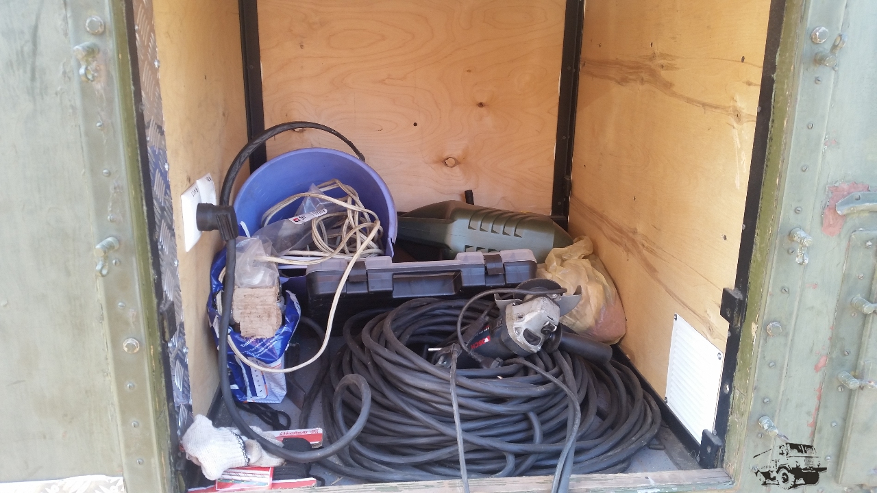

Сообщение boch »

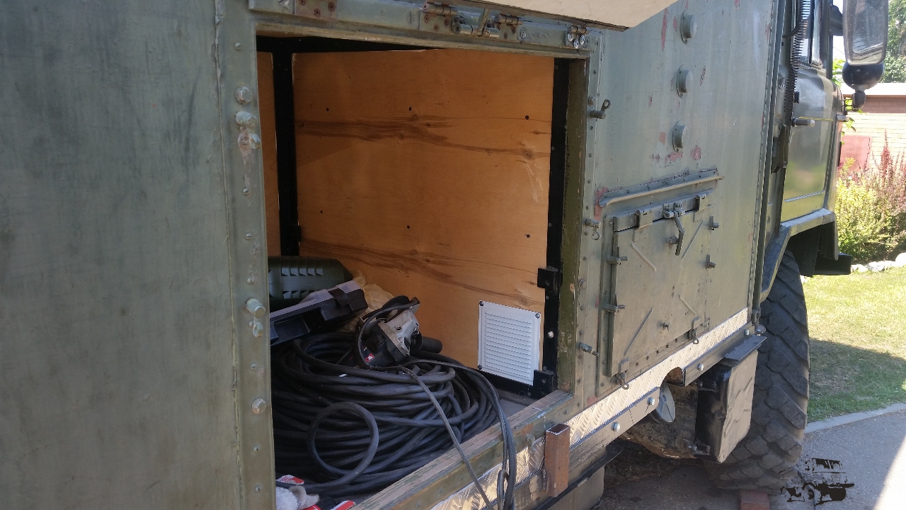

место для бензогенератора на 6.5 квт (пока не понадобился т.к. где поездил пару раз везде есть бесплатное электричество ))) теперь в этом ящике воже кабель для запитки 100 м и инструмент)

Сообщение boch »
он же штатный кунговский ящик

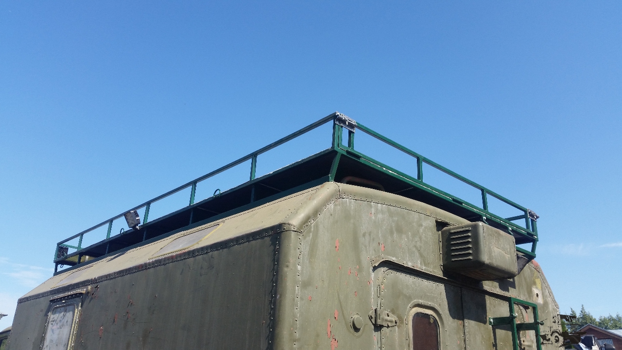

Сообщение boch »
багажник пол -алюминий, по периметру фонари 2 спереди 2 по бокам и один сзади

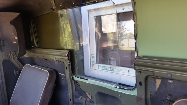

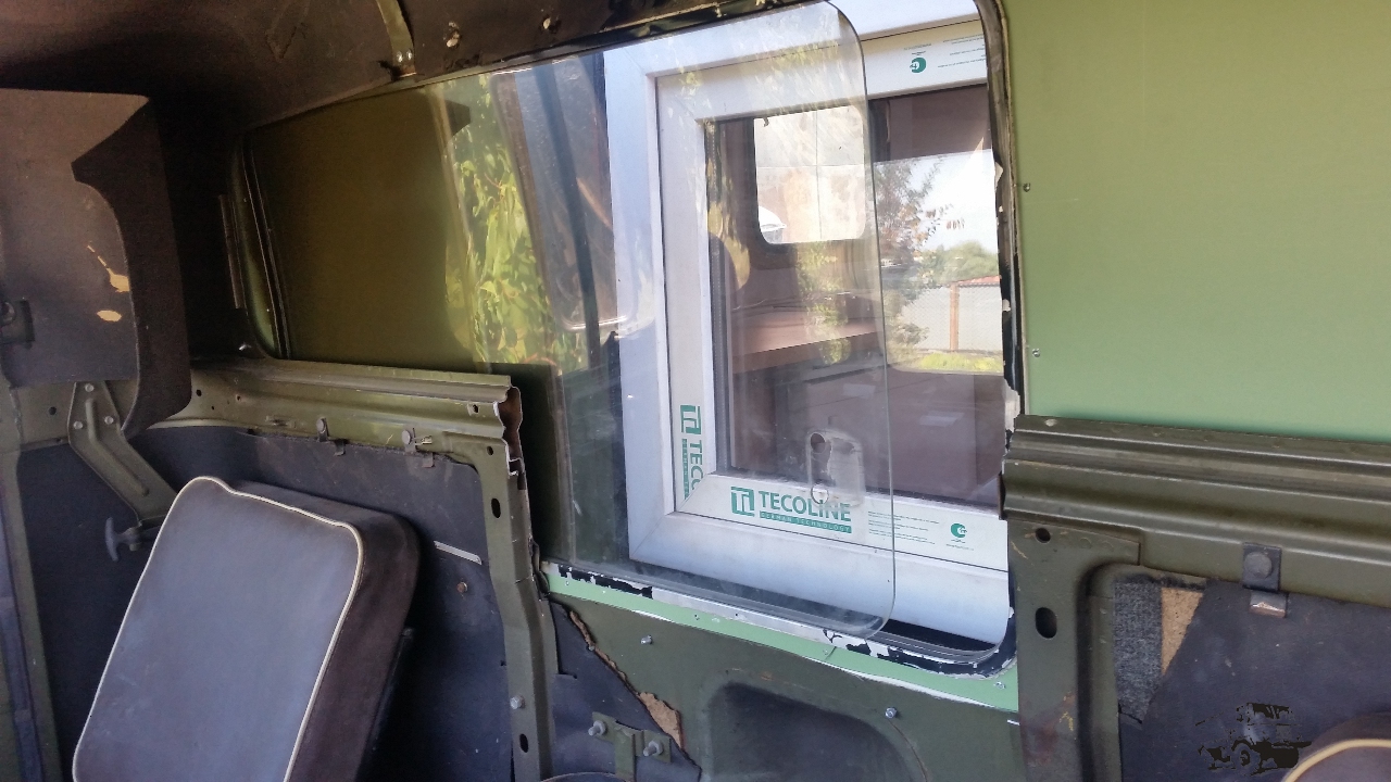

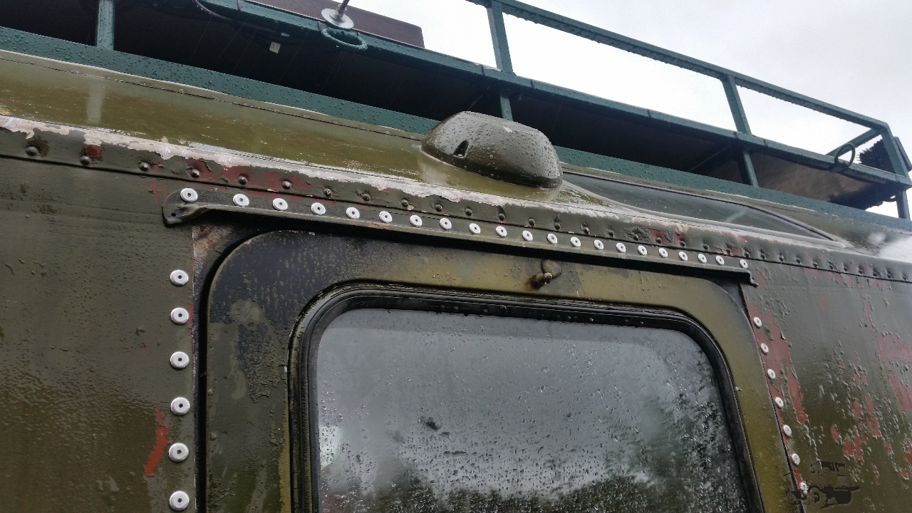

Сообщение boch »
сдвижное окно с автобуса

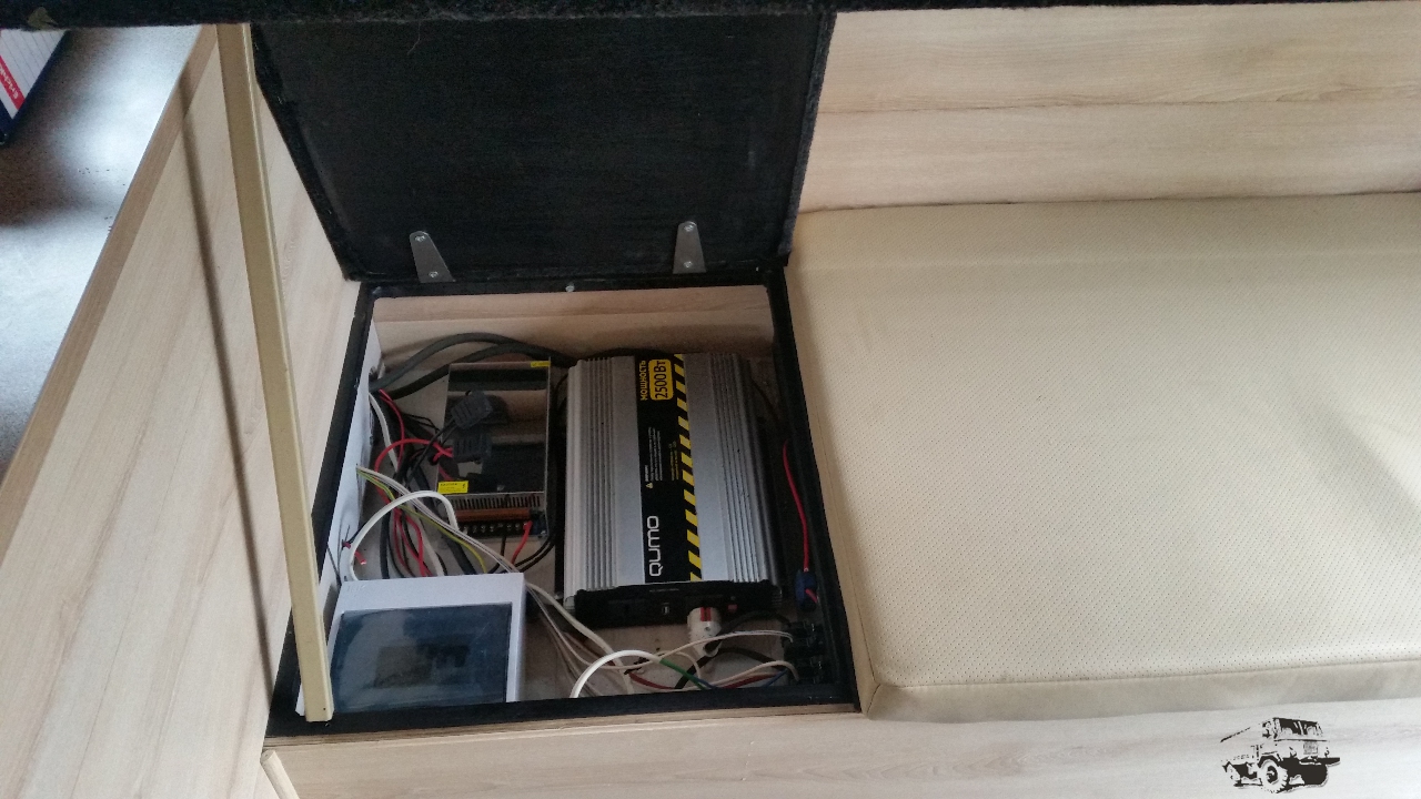

генератор обычный.Задача была поставлена , что бы доехать в глухомань и комфортно отдохнуть.Во время движения мне было норм в кабине а вот жена с детьми сказали что летали по кунгу ))) .Так что во время движения мне кажется сложновато использовать оборудование.А на стоянке без проблем.В кунге установлены и преобразователи на всяк случай и на 220 и на 12 вольт

Можно крупным планом как отливы над окном сделаны. У меня такой же кунг , только гена на 2,7кВт и в маленьком отсеке акб. И вопрос насосик водяной сильно шумный?

Отливы родные , вырезал вместе с окнами с другого кунга.

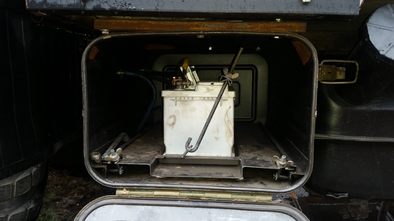

Слева поставил перед бензобаком большой ящик на 2 акб (родной маленький был и гнилой)

Понял, спасибо. Еще вопрос для общего развития ( как крепится багажник) , у самого уже багажник прикручен , интересно другие решения посмотреть. Инвертор с нормальным синусом? Как морозилка на него реагирует?
Avalanch
Сообщения: 1918
"Динозаврик" ГАЗ-66
Сообщение Avalanch »
а как жи
ты в этот ящик два аккума запихал ?
поделись

Avalanch
Сообщения: 1918
"Динозаврик" ГАЗ-66
или они маленькие ?
сфоткай если не сложно

Кочегар НЛО писал(а):[post]332419[/post] Понял, спасибо. Еще вопрос для общего развития ( как крепится багажник) , у самого уже багажник прикручен , интересно другие решения посмотреть. Инвертор с нормальным синусом? Как морозилка на него реагирует?
Багажник крепится на вытяжных заклепках с резьбой цилиндрической с широким бортом с обязательной промазкой клеем.
От инвертора пока морзильник и телевизор не использовал (не было нужды) Использовал только на стоянках 220 вольт.
Через 2 недели поеду на покатушки , проверю и отпишусь. Фото инверторов на 12в и 220в скидываю

Avalanch писал(а):[post]332422[/post] а как жи
поделись
Читайте выше через 3 поста - (Слева поставил перед бензобаком большой ящик на 2 акб (родной маленький был и гнилой)).
Фоток с двумя акб нет. В субботу сфоткаю и выложу если необходимо. Если устроит фото с одним акб то помещаю что бы понять размеры ящика ( он огромен туда и 3 акб влезет)
акб стандартные на 90

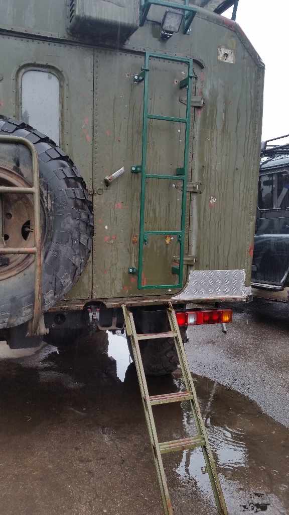

Сообщение boch »
Родную лестницу маленько переделал вот так. Дополнил прикрученной намертво на двери , а родная во время движения навешивается на нее сверху на те же родные крепежи снятые с двери.
