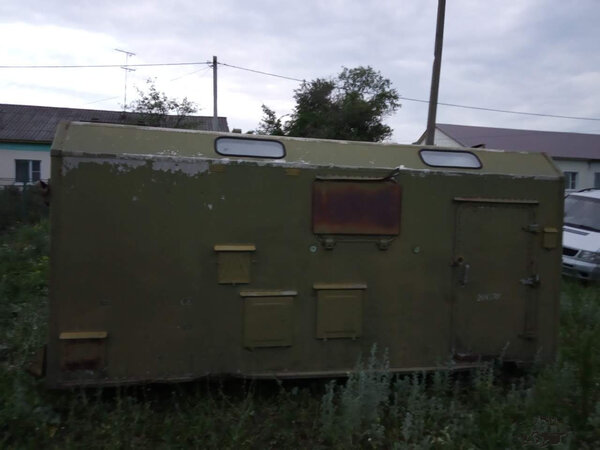

Потихонечку дело двигается с мертвой точки... То времени нехватает,то возможности... вообщем как то так...

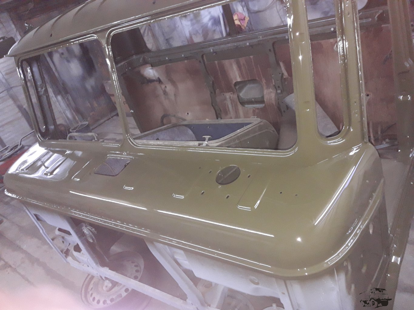

И еще.

Поздравляю , сил и терпения
Сообщения: 4416
Еще один больной появился,принимайте)))
Да красивая кабинка.. 8) :D

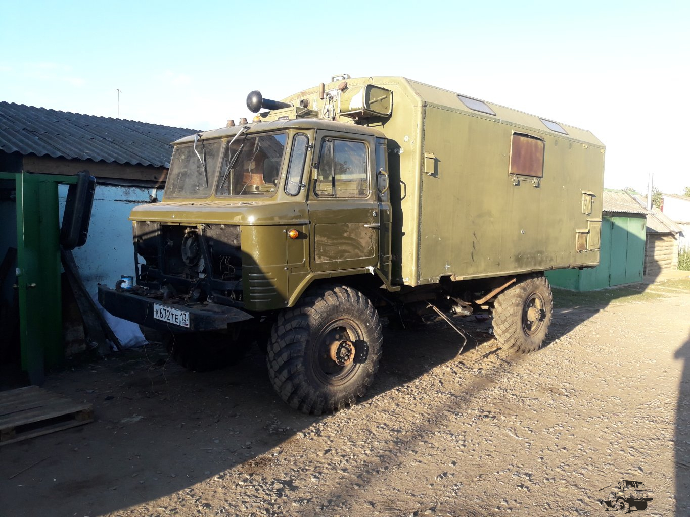

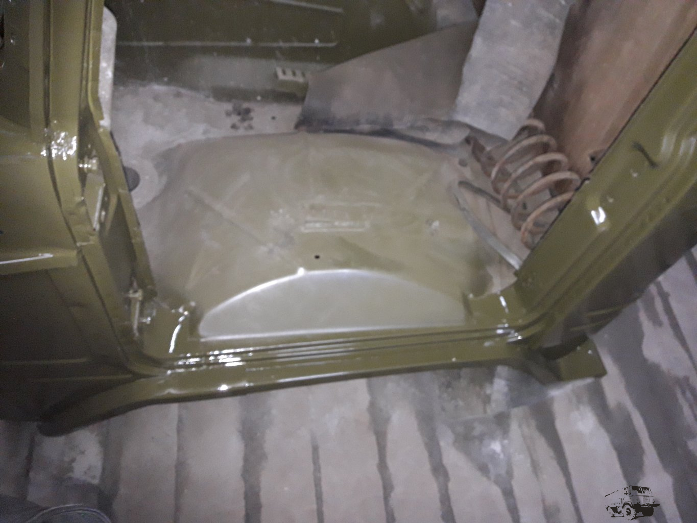

Хочу вырезать арки колесные. Подскажите пожалуйста размеры арки кунга К-66. Высота,ширина верх и низ.
Сообщения: 2434
поставь на деревяный подрамник....
пол кунга будет ровный,
чем вырезать пол кунга и этот апендикс городить...

Там место позволяет. Можно даже не вырезать. У кунга 131,скрытая арка под два колеса. Ровный пол не получится уже... Арка будет декоративная... на подрамник от старого кунга,ставил изначально,+8см,убрал потом. Высоко получается...

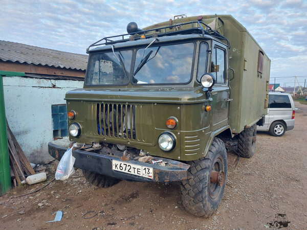

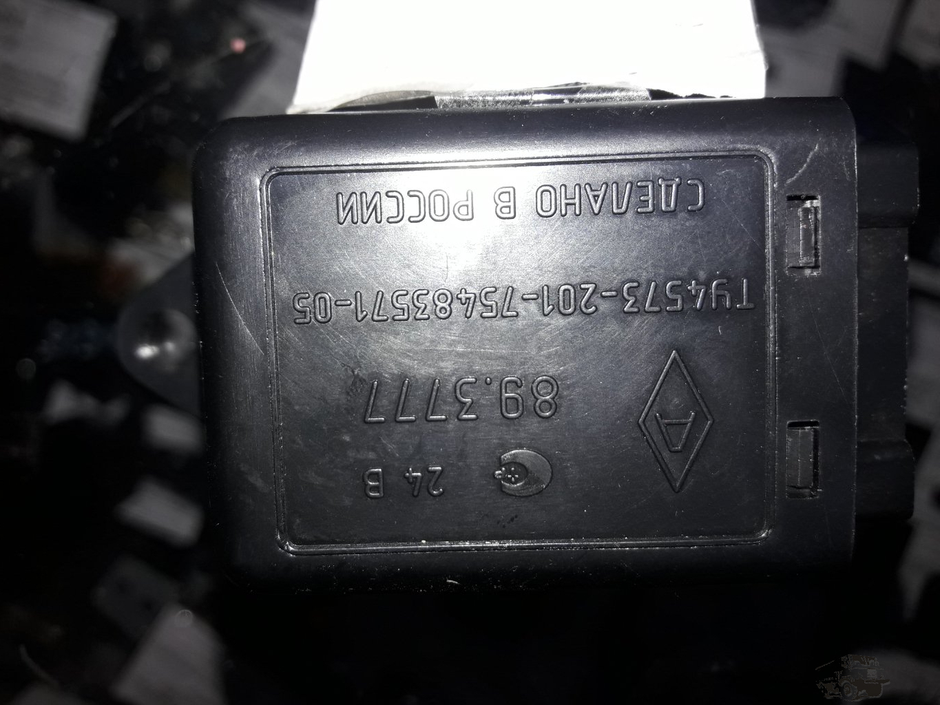

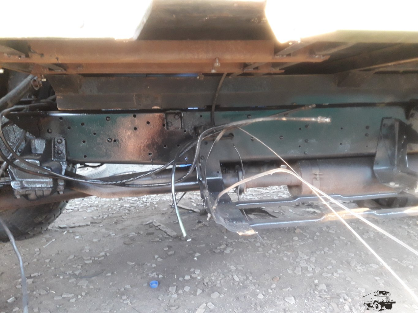

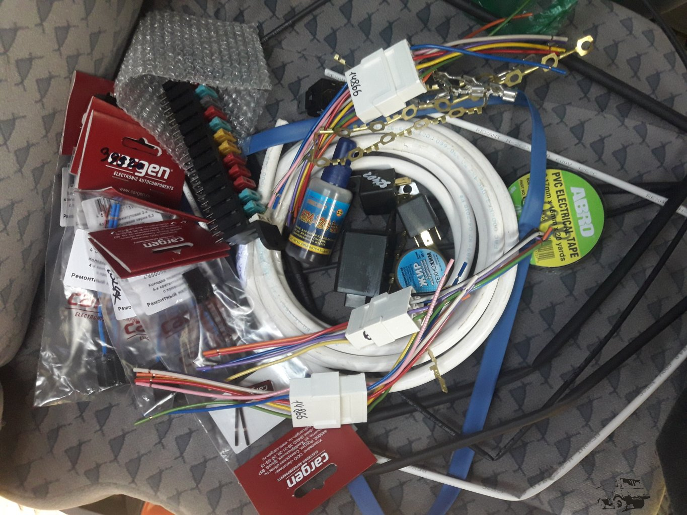

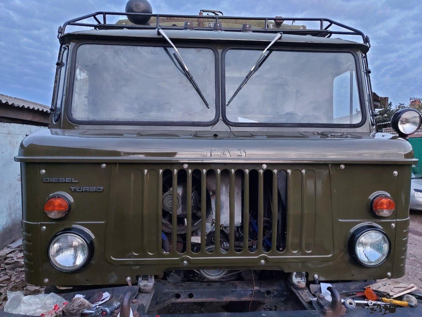

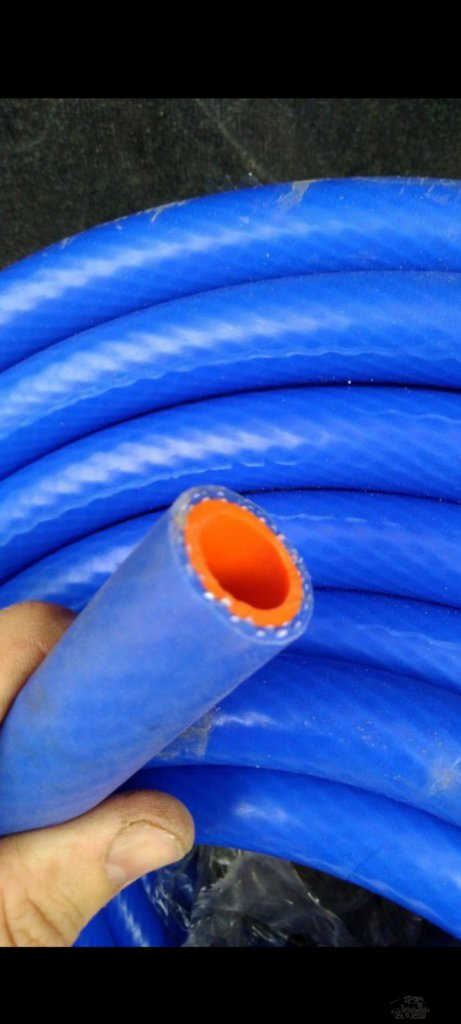

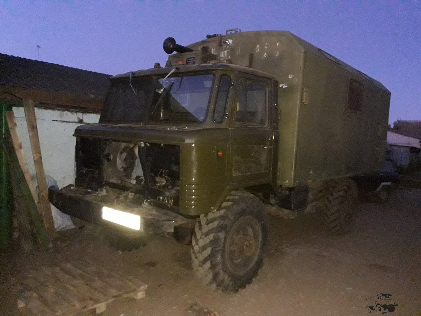

Пока стоит погодка,дела потихоньку продвигаются. Установил силиконовые шланги на печки. r-16,8-метров,175р.-метр.(в магазине более 300р за метр,могу дать контакт в авито). Бросил провода на фары,2.5квадрата,поставил релюхи. Выкинул 5ть плавких предохранителей,поставил камазовскую флажковую колодку. В процессе реле дворников,гитара камаз,нового образца. Наконец то закрыл морду))
Сообщения: 7107
Благодарил (а): 54 раза
Все шланги видел синие внутри и снаружи
Тут оранжевый.
разница есть ?..

Сообщение zheny.v »
Ну вроде как он маслостойкий. Человек у которого брал,говорит,что у него на радиатор Гура такой шланг. 4ре года и хоть бы что. У меня около дома такой шланг стоит 350 метр... я сначала взял у них пару сантиметров и час варил в масле. Форму не поменял...
Сообщения: 7107
У меня синий лежит в отработке пол года.
Не поменяется
Сообщения: 3944
Благодарил (а): 38 раз
Поблагодарили: 225 раз
Бензин не держит расслаивается , и давление у меня их рвало постоянно пока нормальный РВД не поставил а на бензин резиновый в оплетке
zheny.v
Сообщения: 108
Зарегистрирован: 17 окт 2015, 14:13
Откуда: Рузаевка-Подольск
Сообщение zheny.v »
Посмотрим как поведут себя с горячим маслом)))

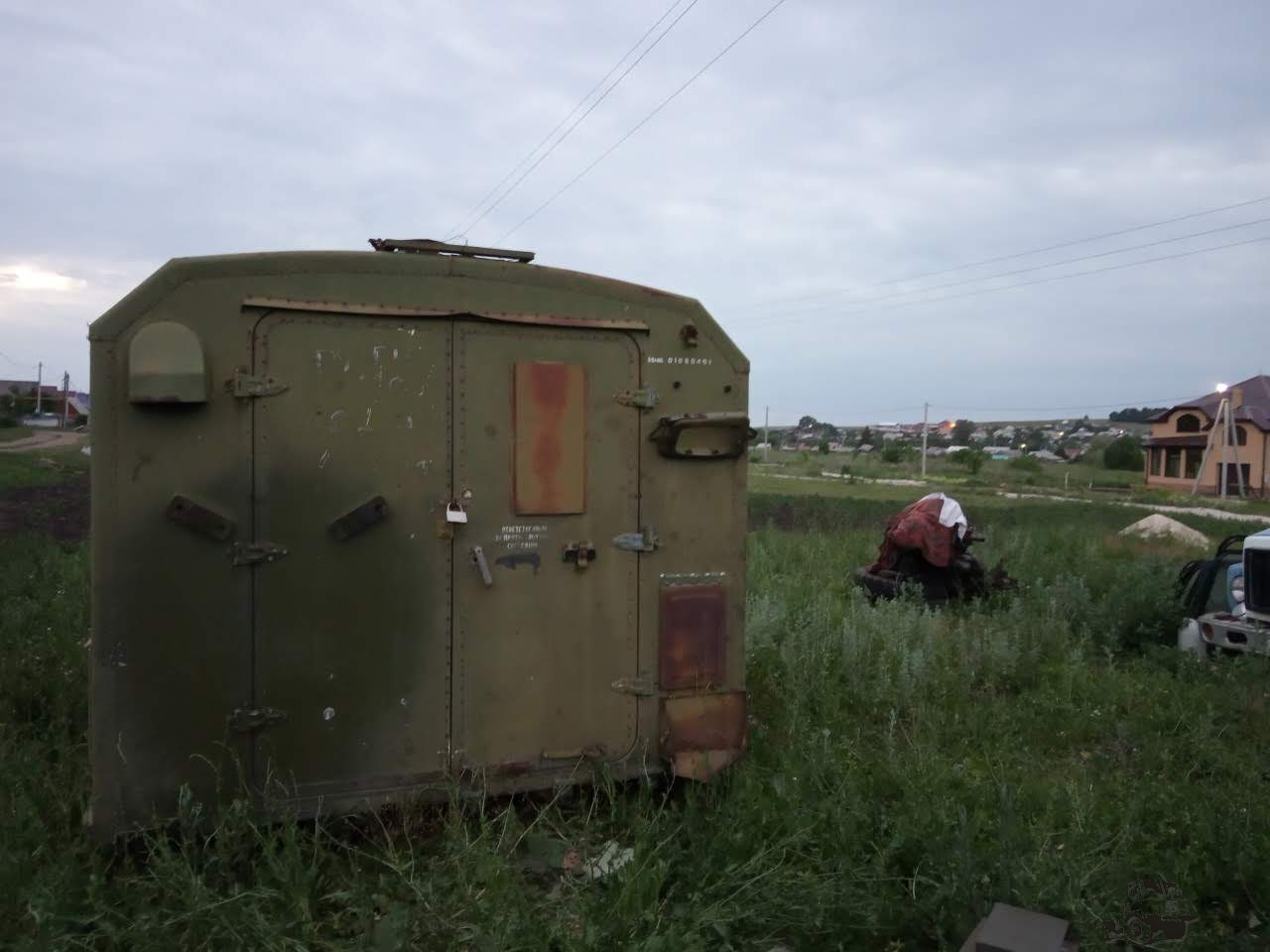

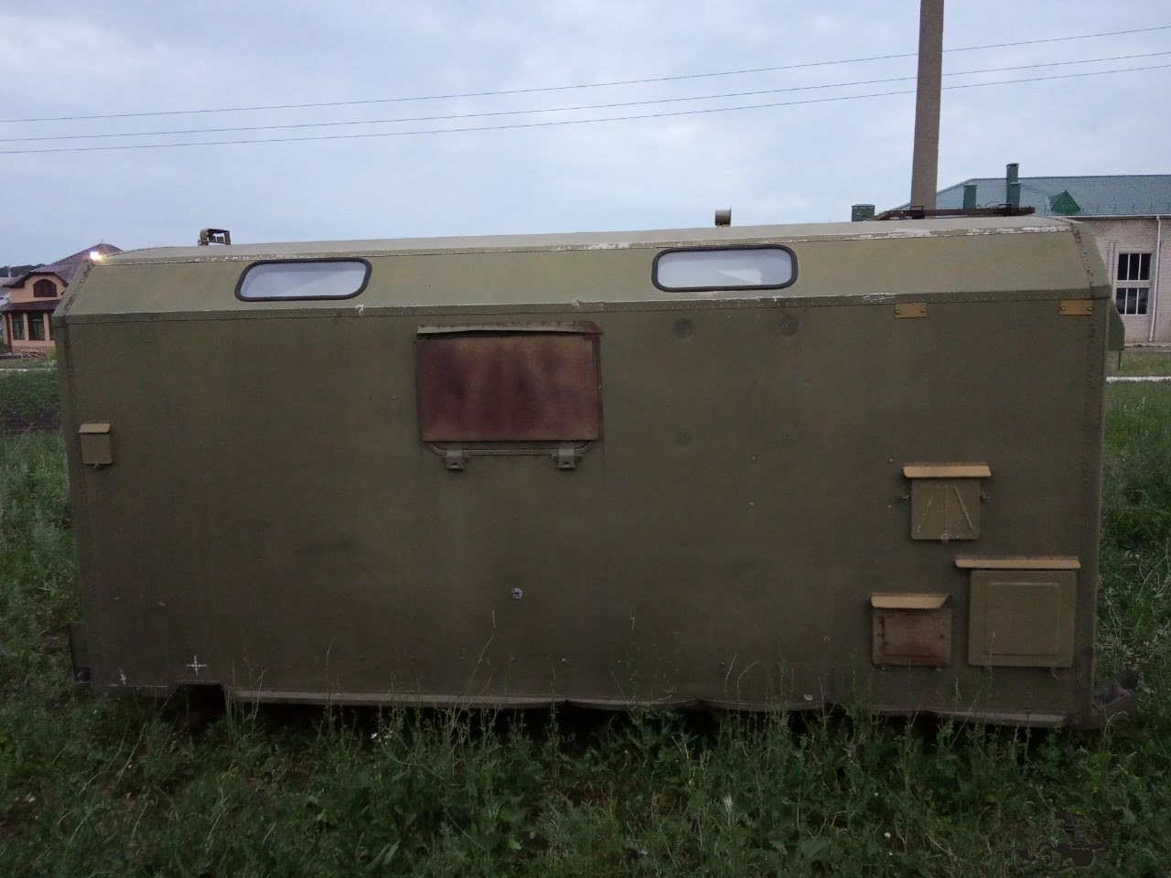

Сообщение zheny.v »

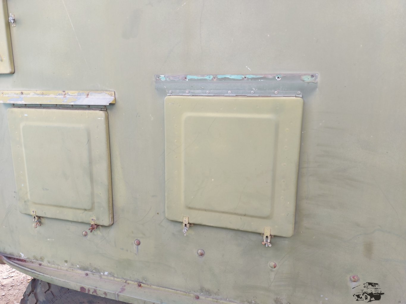

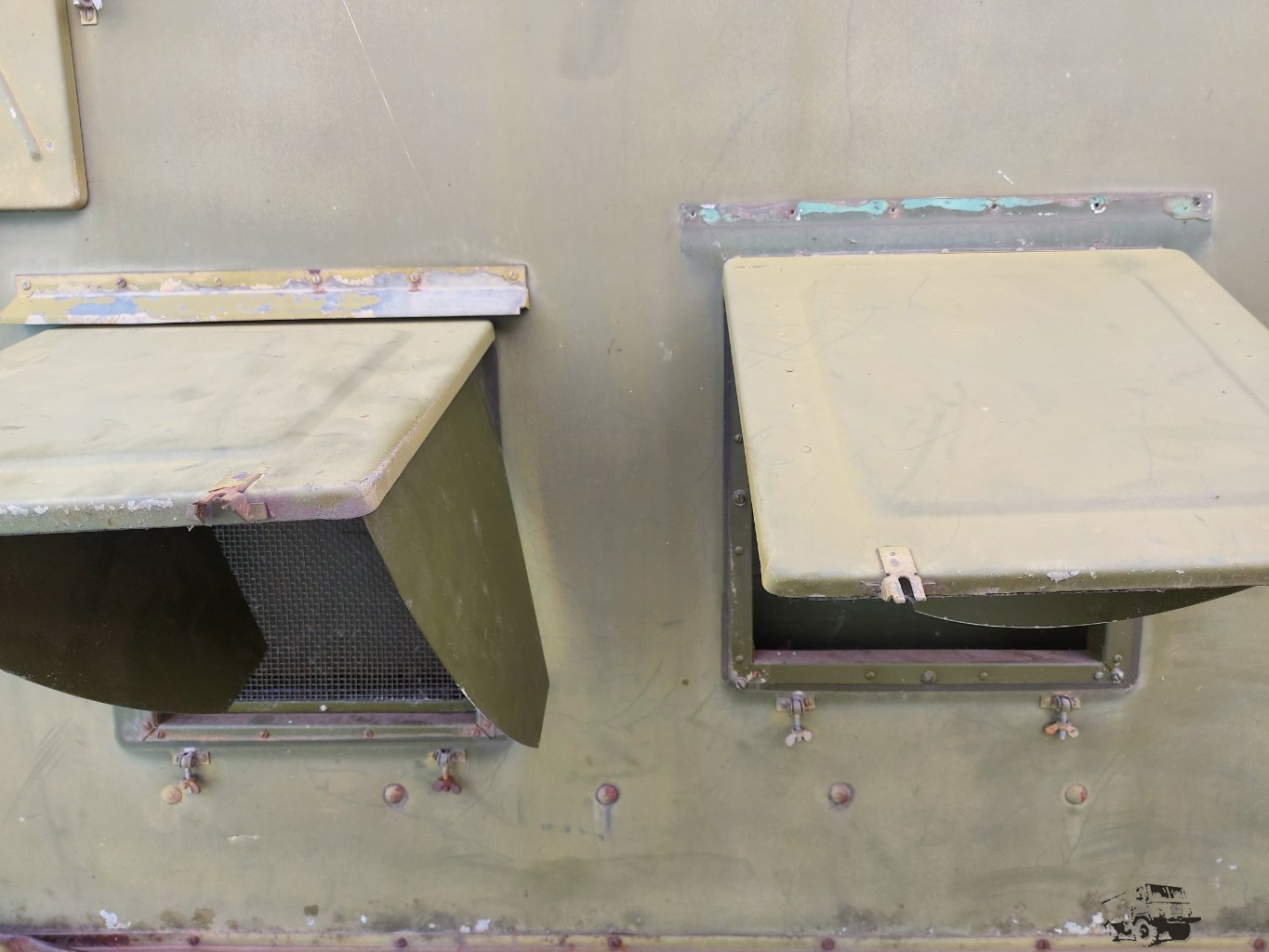

Демонтирую боковые лючки с кунга. Практически все! Оставлю по одному,для сквозной винтиляции. Кому то может нужны... полный ассортимент,выложу как демонтирую. А пока,можно посмотреть на фотках выше. Предложения в личку. В четверг(1го),буду в москве,по 15е. Могу захватить.
Сообщения: 2434
зачем демонтировать.
изнутри раму плотненько заложи пеноплексом
и будет все о кей, не будет мостика холода
снаружи все красиво нужен будет уберешь пеноплекс и все на месте
я вот все демонтировал и пожалел, полкунга у меня в заплатках
zheny.v
Сообщения: 108
Сообщение zheny.v »
Согласен полностью.. прикину,потом может муляжи сделаю))) если совсем всё плохо будет...

zheny.v писал(а):[post]408187[/post] . Бросил провода на фары,2.5квадрата
2.5 на фары? Сильно :mrgreen:
Обычно на розетки такие кидают :D
