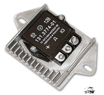

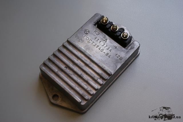

Шурик 35RUS писал(а):Поставил коммутатор 131 3734 01 и катушку б 116 03...
А коммутатор у тебя какой?
Вот такой
или вот такой

e2-e4 писал(а):[post]332580[/post]
Вот такой
или вот такой
А возможно ли использовать аварийный вибратор с данным коммутатором? И как его подсоединять?
Коммутатор как на нижнем фото .......74 01.
Понятно. Интегральный.
