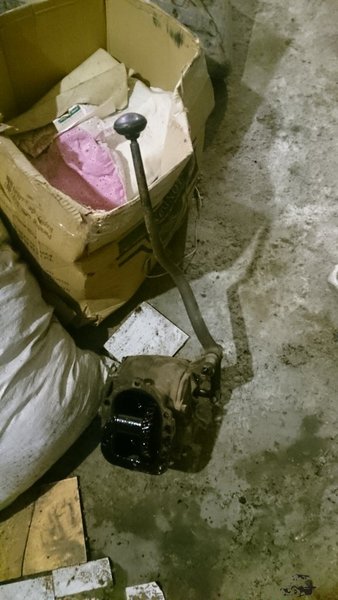

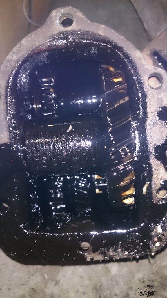

Я тоже новичек - могу тупить - но хоть убейте мне досталась лебеда с КОМ на КПП а на раздатке ваще другая форма КОМ - и карданы у меня до раздатки явно не дотянутся - это нормально или нет ?

это не нормально,надо растягивать

так какбЭ КОМ сверху с овалом тока на КПП сядет - ибо на раздатке прямоугольник - и КОМ ток на КПП садится....
Вот такой КОМ - он тока на КПП по форме - или я не прав ?

Это КОМ КПП. Только я никак не пойму, в чем вопрос? Штатная лебедка Газ66 приводится от КОМ КПП 2-мя карданами через пром. опору.
При чем тут вообще раздатка? Почему там должна быть такая же "форма КОМ"?

Ну я же незнал что стандартно от КПП приводится -
я думал что стандартно от раздатки
