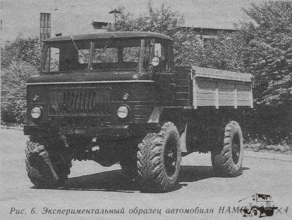

В инете есть фото прототипа НАМИ 072
НАМИ-072
Построена на узлах урала
Межосевой привод неотключаемый через симметричный диф-л с механизмом блокировки. Задний диф-л также оснащен мех-мом блокировки. Ведущие мосты аналогичны по конструкции НАМИ 020. Примерно 1967 г.
Ведущим конструктором ав-ля была женщина - М.В. Шитковская.
Ав-ль изготовлен на агрегатах, ходовой части и силовой передаче УРАЛ-375, т.е. НАМИ-020. КПП взяли от ЗИЛ-130.

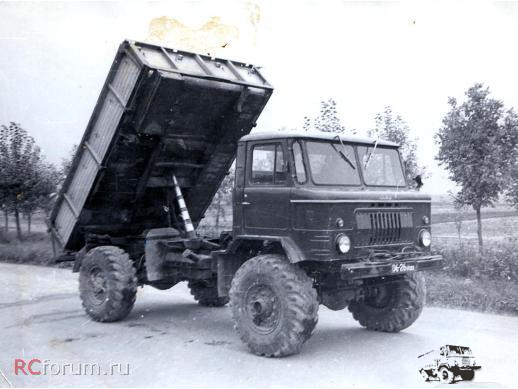

Еще была модель НАМИ-072С - самосвал.
Считается, что эта модель послужила основой для разработки КАЗ-4540.
