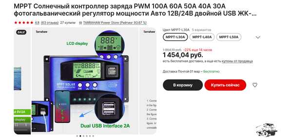

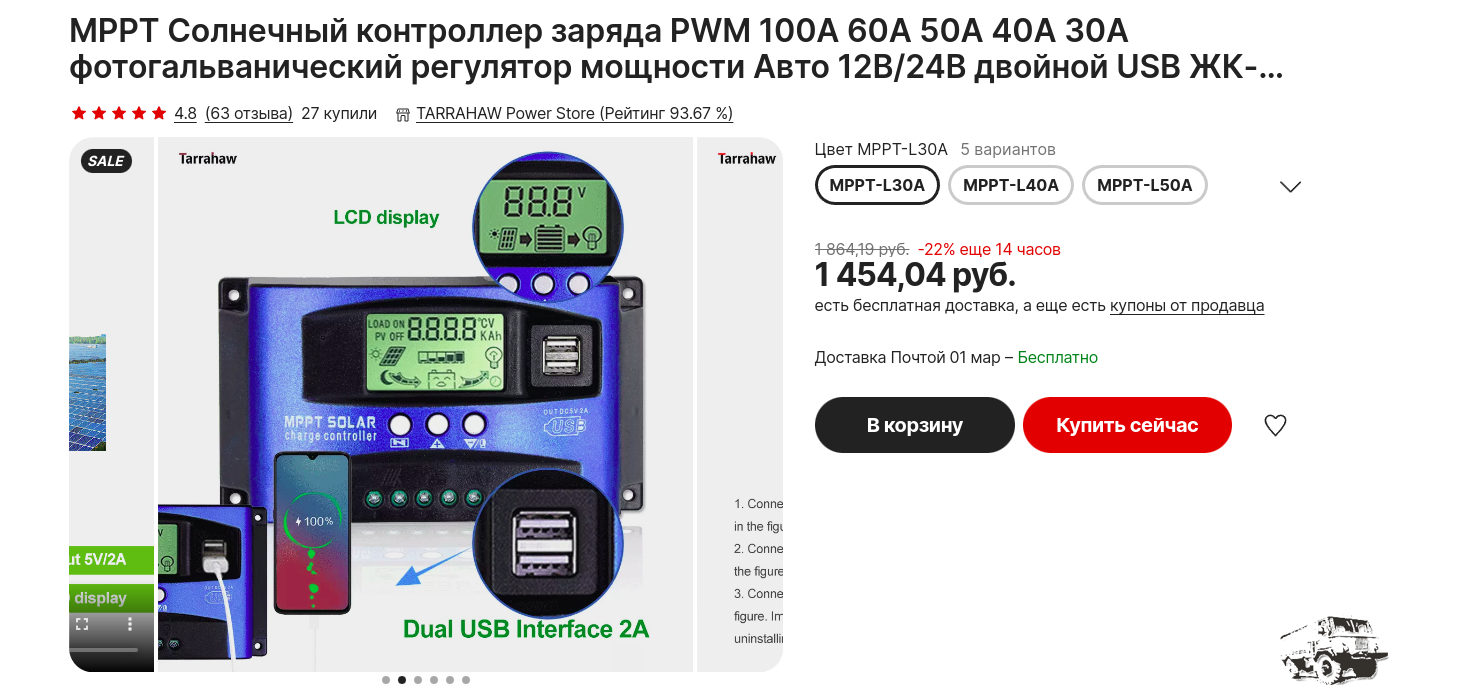

Что про этот скажете?

DESOTO писал(а):[post]448008[/post] Что про этот скажете?
Надо отзывы листать или обзоры. Цена довольно подозрительная, а там фиг его знает. Главное панель брать с указанным напряжением под это.
нормальный,пойдет,у нас такие стоят :wink: .
дорогой что то ты выбрал.
https://aliexpress.ru/item/400040923489 ... 1687823544
40 ампер бери ,если вдруг добавлять панели потом решишь,контролер менять не надо будет.

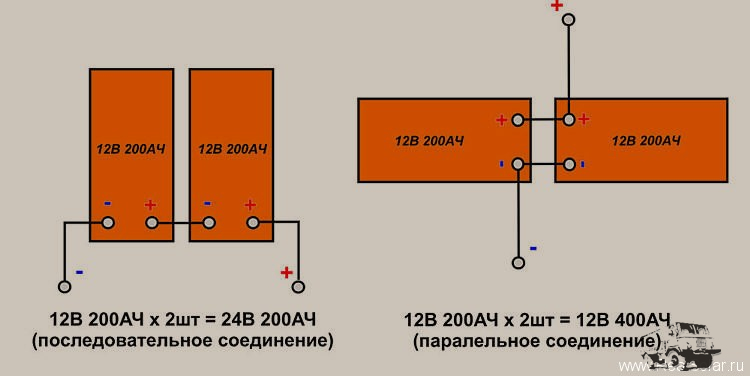

Батареи пришли, теперь вопрос, как их соединить, паралельно или последовательно ?

Очевидно параллельно.

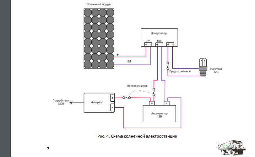

http://b-eco.ru/download/Instructions/m ... annels.pdf

Всё понятно, соеденяем последовательно, при этом увеличится напряжение порядка 60 вольт, для этого нужен котроллер что то около на 100вольт и автомат на 12х24вольт. А вот по мощности , скажем будет 500ватт( или тоже останется 250?) в супер солнечный день, или ему(контроллеру) без разницы, что 500, что 250. И по амперам, зачем на 40А, если панели в сумме всё равно выдают 8.1А? :shock:

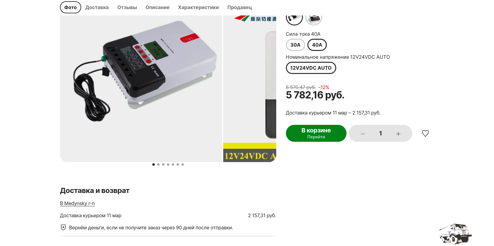

Вот, то что доктор прописал, по всем параметрам подходит, правда цена.....

[ref]DESOTO[/ref], у тебя какой вольтаж в авто?24 в?если 12 нахера ты взял панели 24 в?
если 24, цепляй паралельно 2 панели,втыкай в контролер,и к акб.всё,вот просто-всё :wink: .
не забивай себе голову лишней инфой :)
если контролер взял как у нас,дай знать,позвоню раскажу как его подстроить(у него есть свои настройки )

DESOTO писал(а):[post]448091[/post] Вот, то что доктор прописал, по всем параметрам подходит, правда цена.....
Что с ценой не так? Нормальная цена. Ты же не каждый день его будешь покупать.
У меня такой уже 4 года. Проблем никаких. Панели пробовал соединять и последовательно и параллельно. У меня 6 штук по 100 вт. Особой разницы нет. В этом году соединял комбинировано по 2 -последовательно, получилоь 3 пары последовательно соединенных, пары соединил параллельно. Контроллер работает с любым входным напряжением и аккумами 12\24.

Задушил жабу, Заказал выше указанный на 40А, 7800р. :P Две панели по 250 ватт, думаю хватит на холодильник и телик с ноутом, свет - лента светодиодная на 12, воду качает тож насосик на 12, два аккума один 190й другой 90й. На стартер уже третий ,он отдельно от всего. Мне по ночам пляски как Серёга устраивает не надо, и ванну с подогревом тож :lol: :lol:

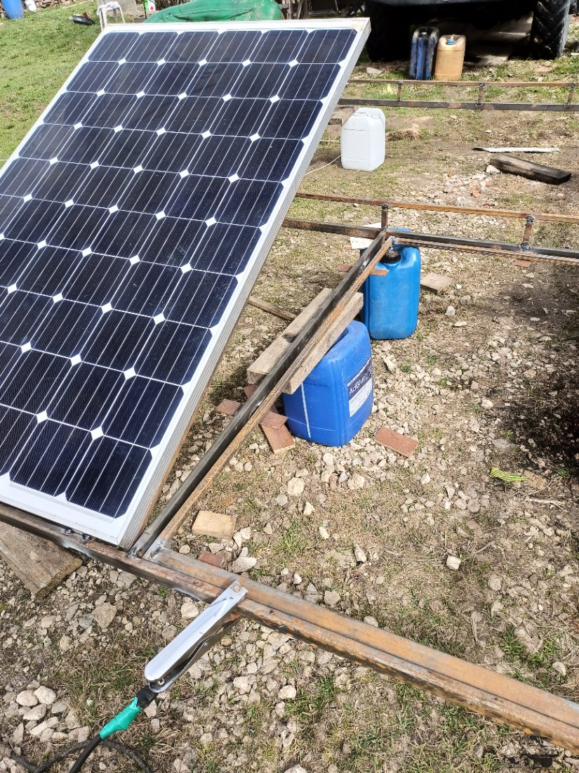

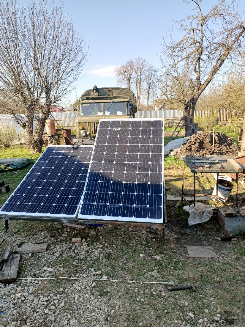

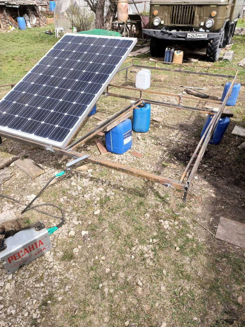

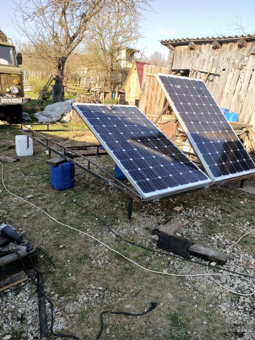

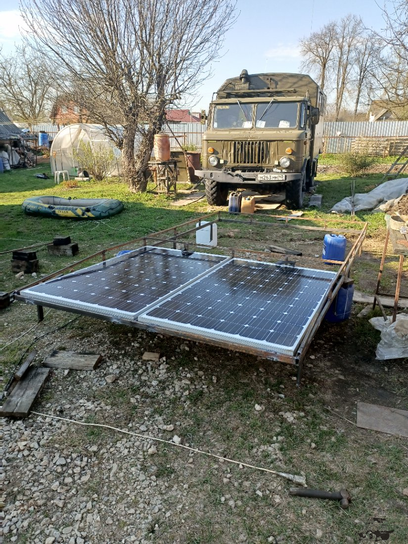

Итак, строю по чуть, сделал подрамник под панель, с целью повышения КПД :roll:
Как будет реально работать, ? А, Х.его знает... :D
Сообщения: 1828
Благодарил (а): 1527 раз
Поблагодарили: 353 раза
солнечная батарея подбор помощь
Нет смысла в наклоне. Размести плоско на крыше, этого будет достаточно. Гораздо важнее обеспечить одинаковые условия освещения всей плоскости панели. То есть, чтобы не было такого: часть панели освещена, а часть в тени.
DESOTO
Сообщения: 1029
Сообщение DESOTO »
Уже сделано, пускай будет так, в горизонте панели изначально спроектированы. Вроде по науке, надо угол и поворотную консоль городить, но это уже в идеале.
Транспортное положение.
