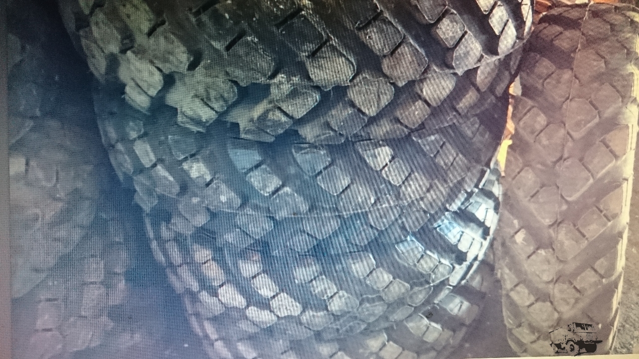

люди добры,подскажите новичку!
купил недавно уставшую шишугу.готовлюсь мотор с кпп снимать
а тут объявление о продаже резины выскочило к 70 по 5тр за колесо.пишут новая,ну и визуально по фото так
моё авто уже неподвижно.как проверить,могут быть какие то подводные камни?

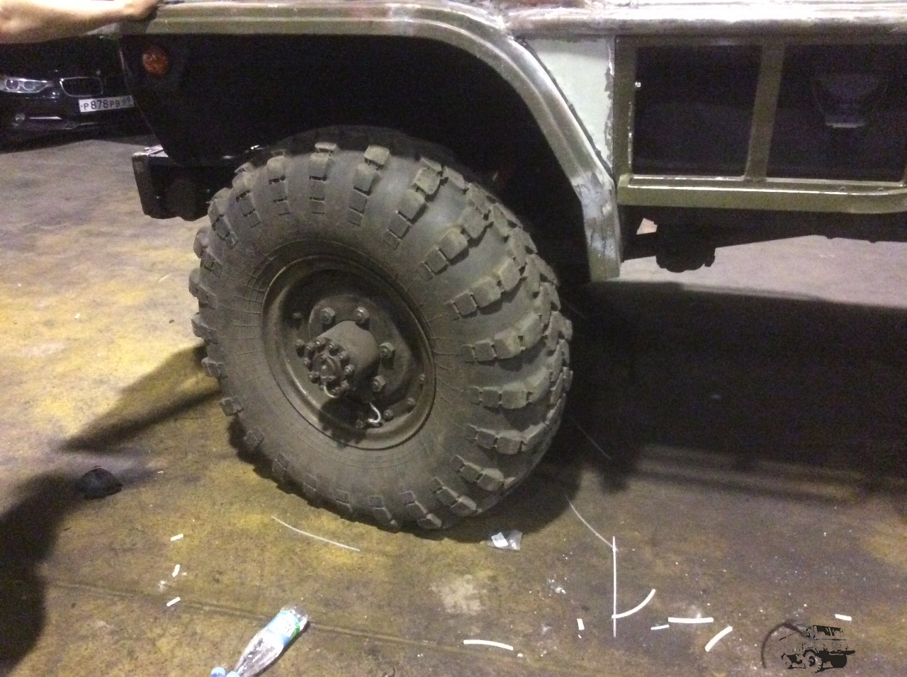

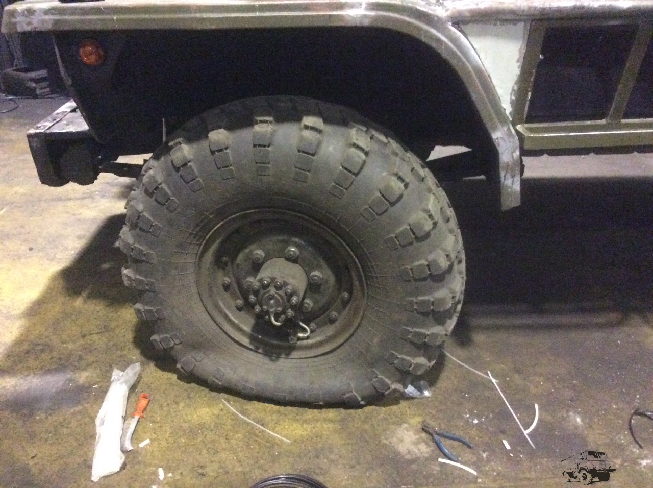

ещё и диски бывают разные.у меня вот такие

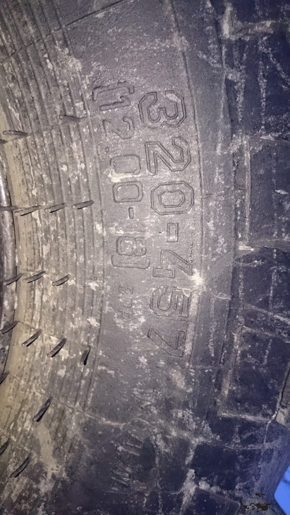

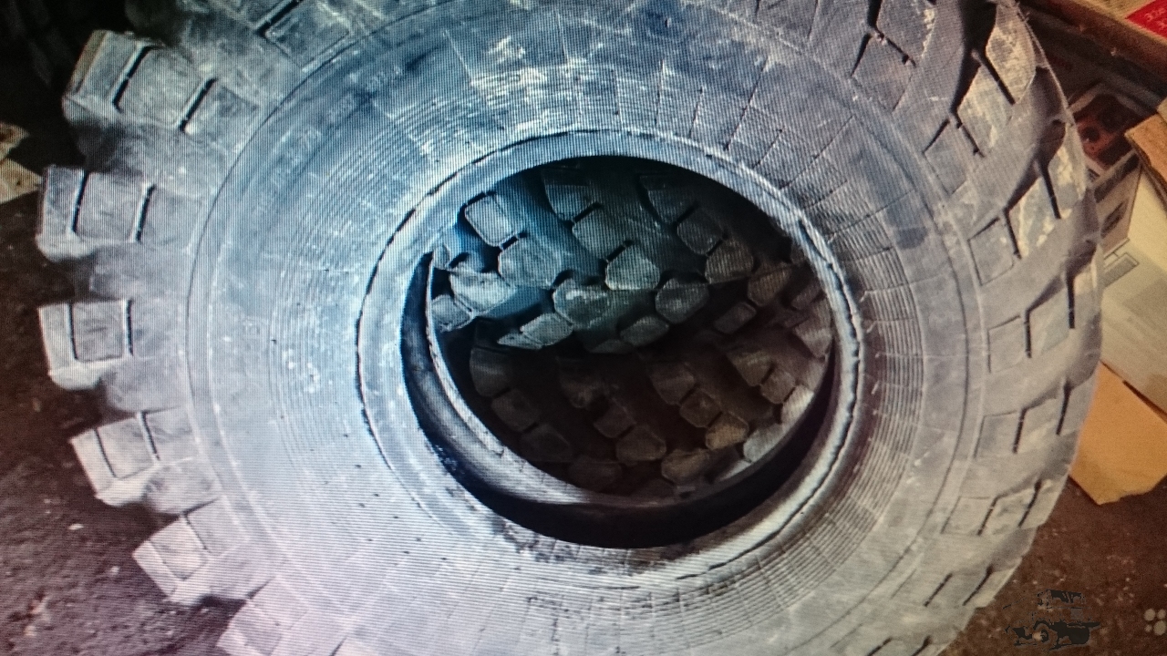

на одном из фото моё уставшее колесо.на нем все боковые пупырышки.а на этих типо новых почти нет.слышал мифы о пересохшей резине.вот вглядываюсь во всякую мелочь и очень боюсь лопухнутся :(

Смори год выпуска резины, это самый главный фактор. Если она лежала больше трех-пяти лет(именно К-70) то ей пипец придёт как оденешь и накачаешь.

А по дискам кому как нравиться. мне наоборот болтовые лучше(правда если флиппер стоит) травлю почти в ноль.Кто-то на кольцевых балдеет.

продавец говорит 2003-2004 год резина.отказался.я так понимаю что вся резина по объявлениям с хранения и тп. собираюсь людей возить.новую брать и забыть про поиски подешевле ? в лютую грязь не полезу ,а перегоны по асфальту до 200 км в одну сторону

По 5 тыр яб взял не приглядываясь,у меня стоит тресканая с нуля и 7 лет уже ходит трещины глубокие я уже привык и внимания не обращаю.

5 тыр хорошая цена,потрговатся еще. Но тебе КИ 115 лучше поискать,под твои условия.
