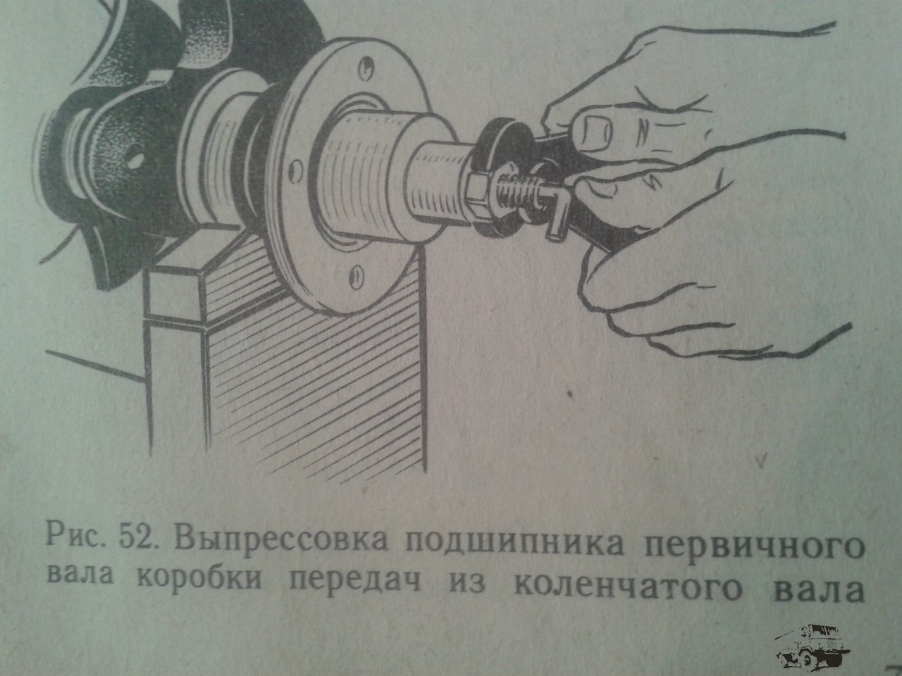

танкист 204 писал(а):[post]370344[/post] забыл упомянуть, когда будете смазывать подшипник первичного вала, не переборщите со смазкой, это как раз то место где кашу маслом испортить можно
А как его можно смазать не снимая коробку?

MAPK писал(а):А как его можно смазать не снимая коробку?
Никак, если только быть волшебником :D Подлезти к подшипнику можно только при снятой КПП.

На 53й коробке подшипник первичного вала купается в трансмиссионном масле. Может все таки задний подшипник коленвала?
Что то я не понял, просветите невежу :)

[ref]TIGER 74[/ref], Убедил, но первый раз слышу, что бы его так называли!

Можно вытащить проще. Периметр подшипника облить WD. В полость коленвала набить литола. Во внутреннее отверстие подшипника по диаметру подобрать плотный деревянный чопик. Вставить чопик во внутреннее отверстие и ударить молоточком. Литол подшипник выдавит. Подшипник естественно закрытого исполнения.

[ref]micky[/ref], И ты тоже прав, в этой же книге по ремонту, этот же подшипник, при сборке сцепления называют - задним подшипником коленчатого вала.
