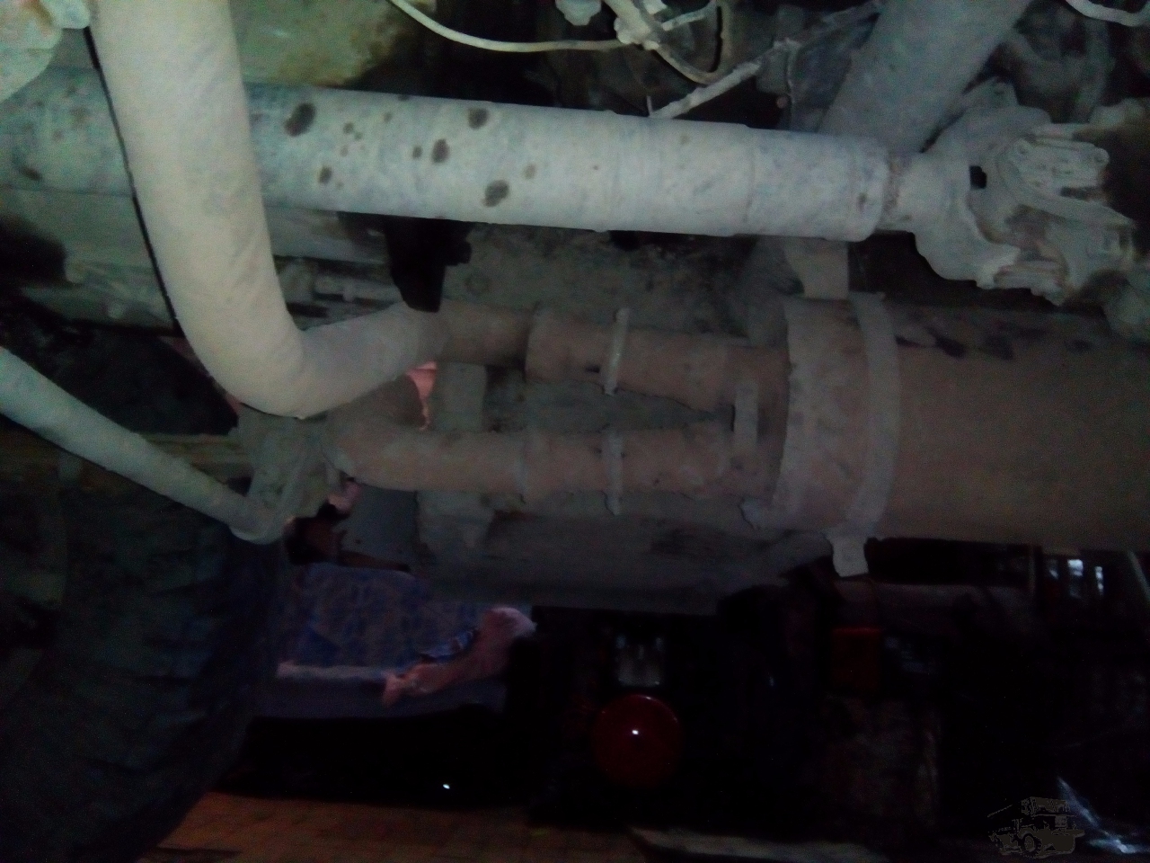

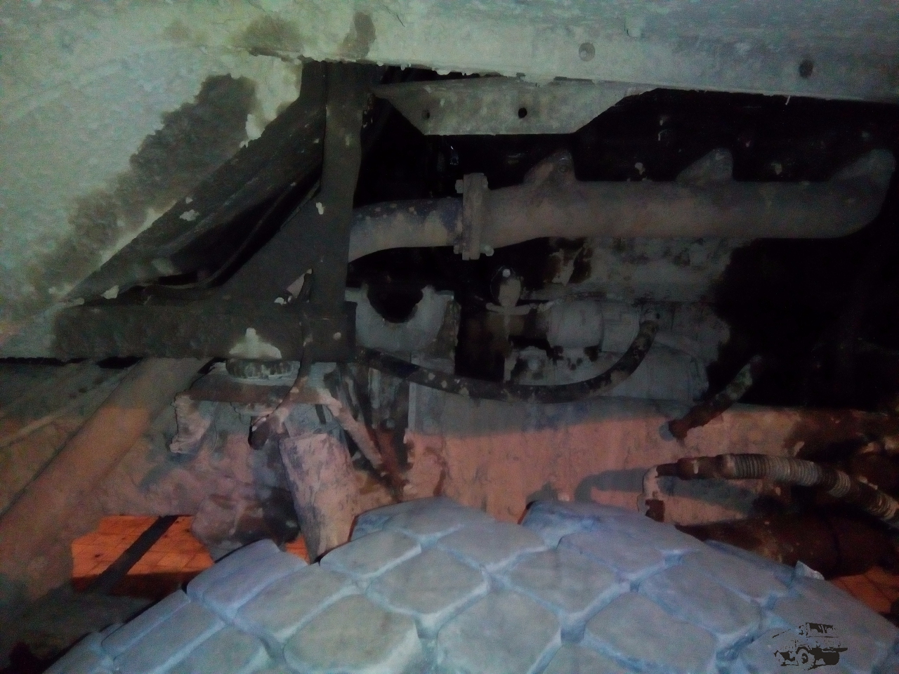

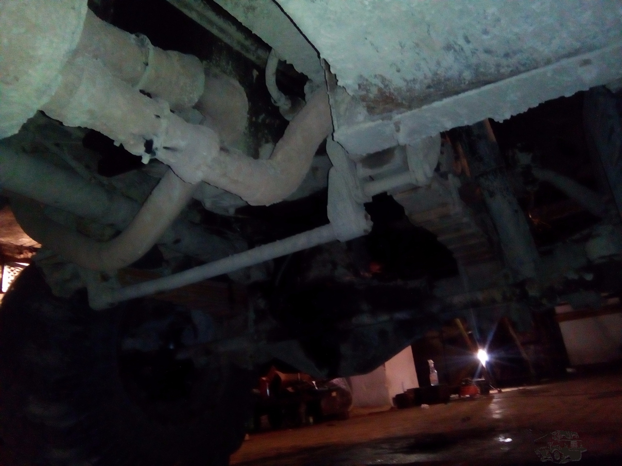

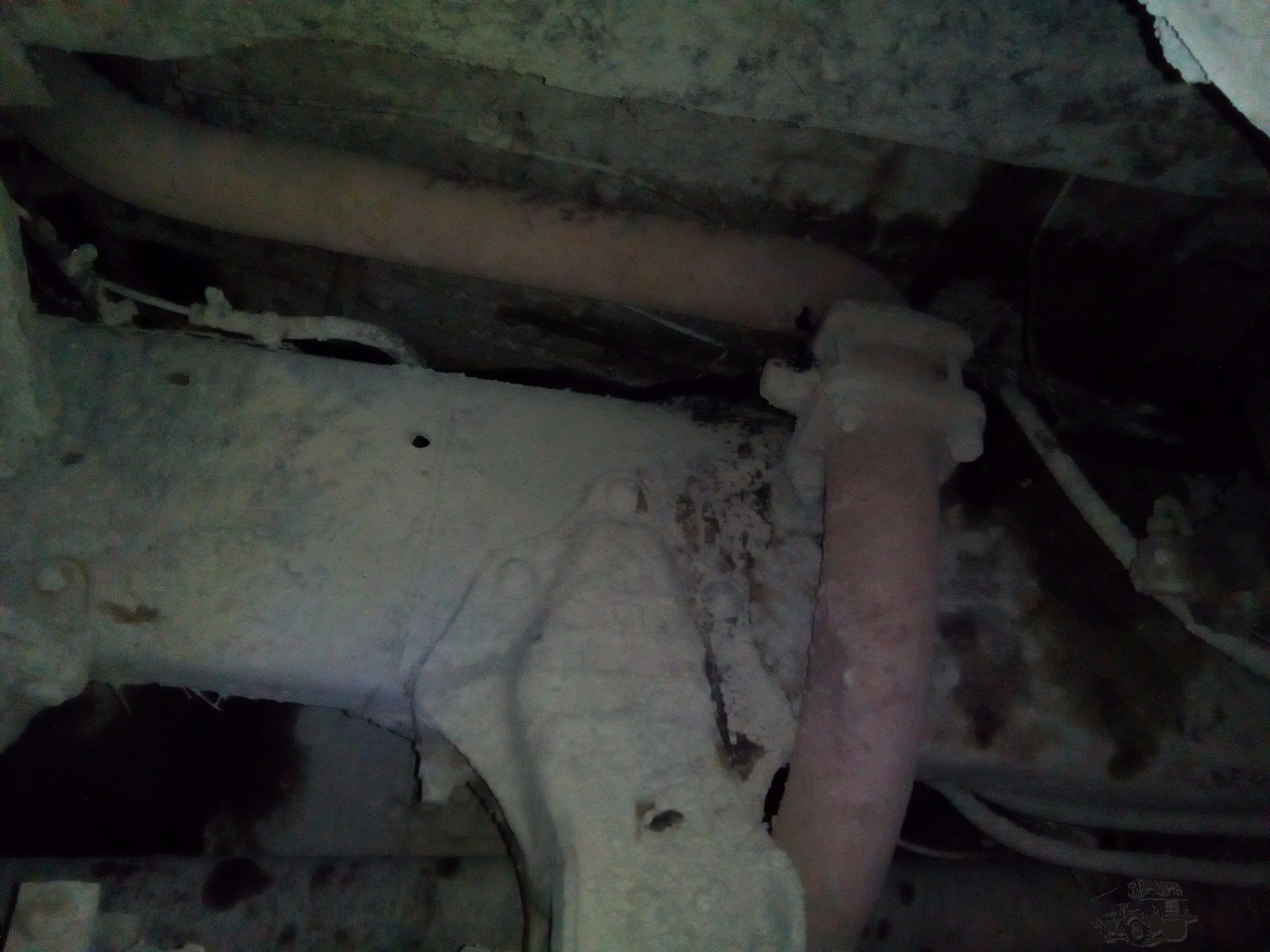

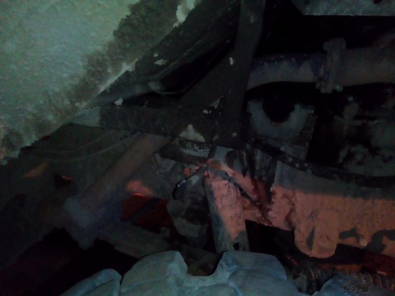

Урал 375. Установка двигателя ЯМЗ-236
Вот так у меня

[ref]Kizzbass[/ref], спасибо огромное за развернутый рассказ и фото! Да, с документами мороки, думаю, не меньше, чем с двигателем будет.

Mehanicus писал(а):[post]331349[/post] [ref]Kizzbass[/ref], спасибо огромное за развернутый рассказ и фото! Да, с документами мороки, думаю, не меньше, чем с двигателем будет.
Незачто, надеюсь поможет
С бумагами всегда больше всего возни чем с гайками
